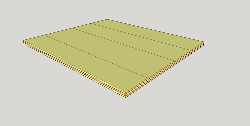

Je vais proposer une solution qui n'en est pas une si tu n'as pas plus de bois et pas de temps. Mais à ta place, je recouperais tout ça pour en faire un 3 plis.
  1. Je recouperai l'existant dans des largeurs qui passent à la raboteuse
  2. Je refendrai pour essayer d'extraire 2 pièces destinées à faire 6 mm d'apaisseur
  3. Avec du rab de bois, je referais un étage à 6 mm d'épaisseur.
  4. Collage de tout ça sous presse en 3 plis alternés
Bien entendu, le résultat final risque d'être un petit peu plus petit puisqu'il faudra recouper les chants.
Coralie
J'avoue avoir du mal à visualiser là... Su ton plateau tu inserts une pièce réalisé en 3 plis?
Non, je ferais tout le plateau en 3 plis et repartant du bois que tu as déjà + du bois neuf.
Mais c'est certain qu'il faudrait refendre.
Coralie
Ok je visualise mieux! Merci pour l'idée, il faut que je vois ce qu'il me reste en stock. Si ce n'est pas possible, je garde l'idée pour une prochaine fois en tout cas!
