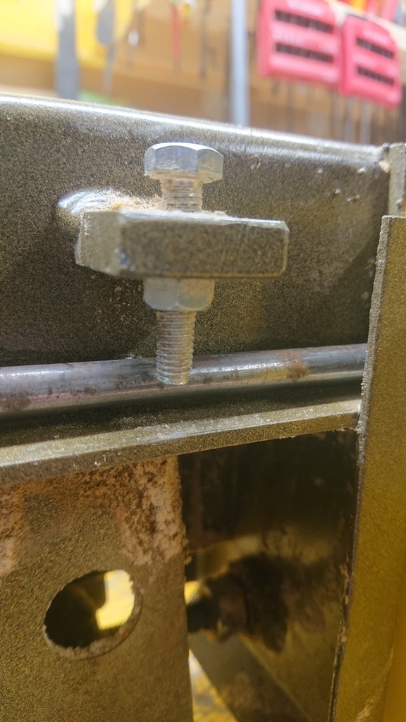

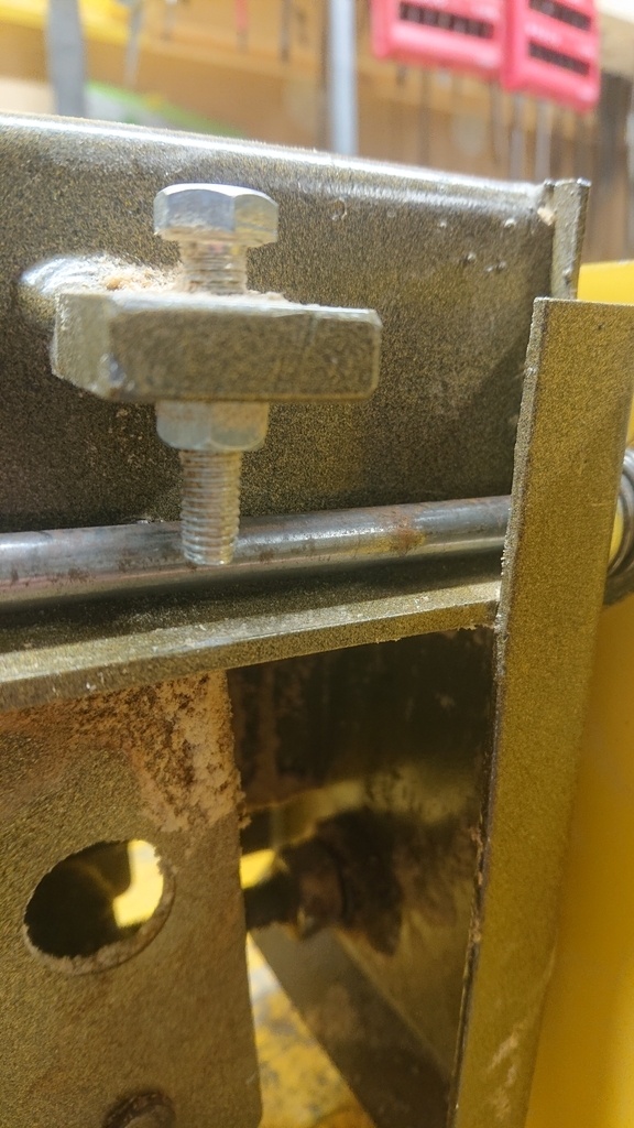

Pas à pas J’ai eu le même souci sur ma bestcombi 260
J’ai serré l’écrou ou bout de la tige ( mais pas trop) et ajouté une grosse rondelle entre la plaque extérieur et la clavette excentrique
Ce système ne me plait vraiment pas et ne ressemble pas à la qualité de la machine

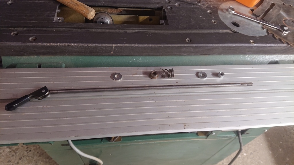

Je n'ai pas trouvé où allait le ressort et deux entretoise
BingoDS

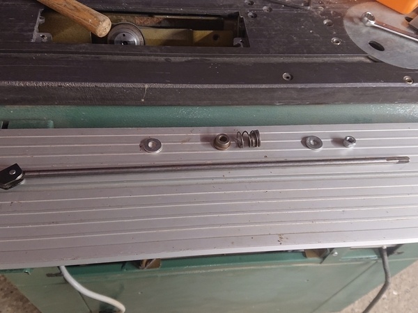

Gaetan74 Il te manque un ressort. Plan détaillé , image "Bloc de scie". La pièce 204 (le ressort) est en deux exemplaires. Sur ta photo tu en as un seul.

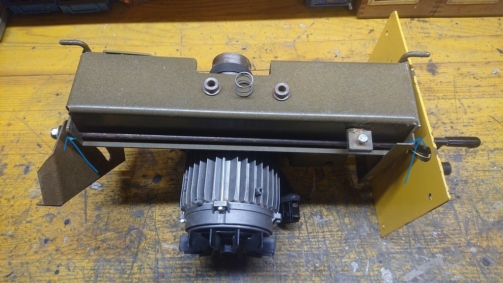

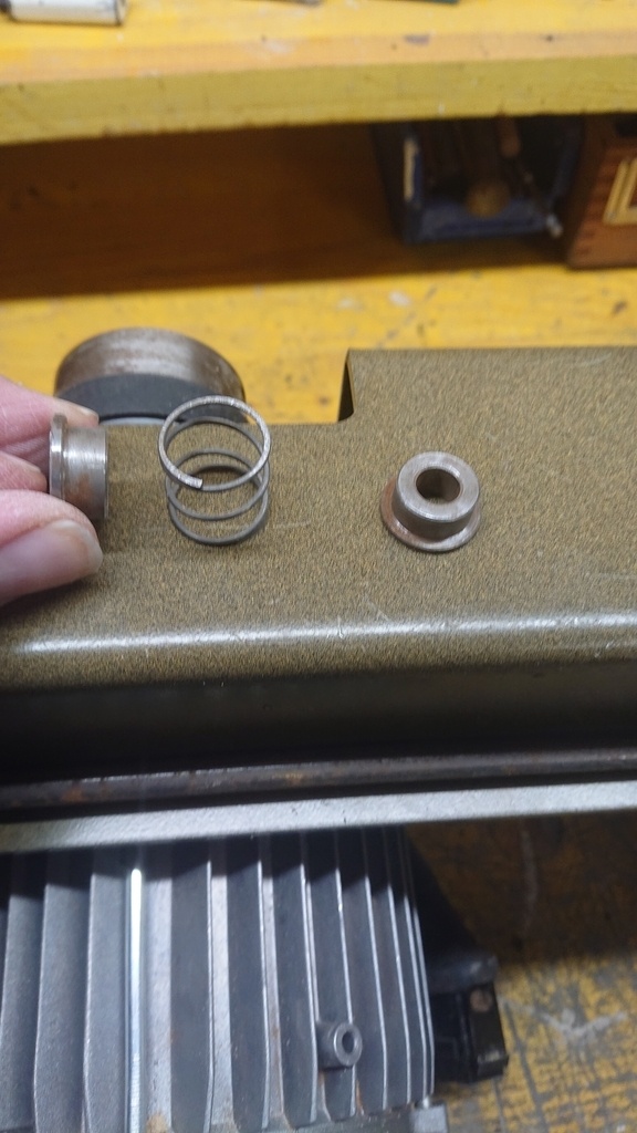

Du coup j'ai tout redemonter, mais je n'ai toujours pas compris où pouvais aller les ressorts ainsi que les deux entretoise
BingoDS

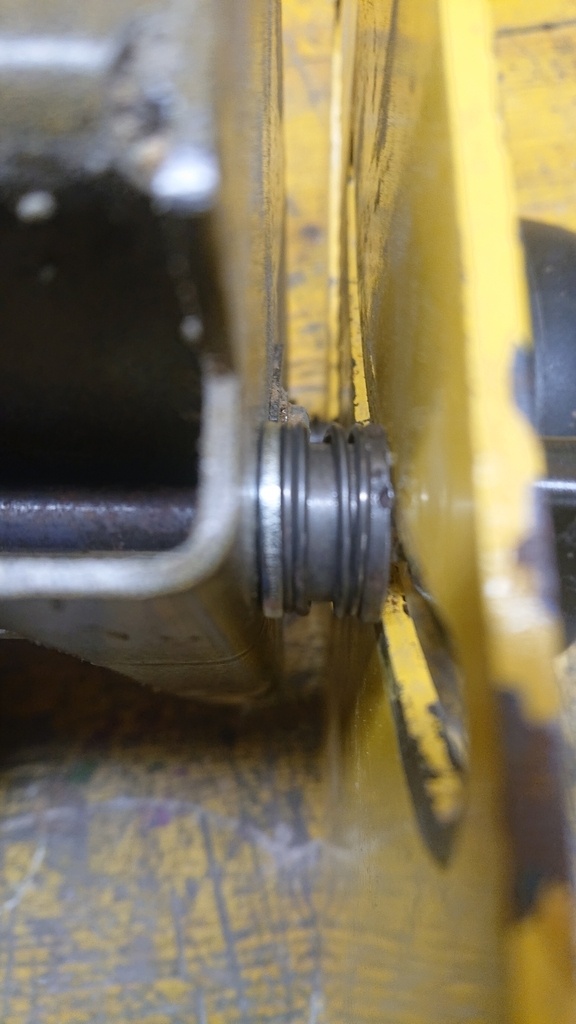

Ce que tu montres c'est un seul ressort. Les ressorts et les entretoises sont placées entre le bloc scie et la plaque à ta gauche et à ta droite (voir image).

Je viens de démonter le bloc moteur et comme Gaetan , pas de ressort sur la tige de blocage le seul ressort c’est celui de la manivelle
La grosse rondelle c’était à l’arrière et pas devant pour augmenter la surface de friction , à l’avant j’ai juste doublé les rondelles
Sur la dernière photo la bride de maintien et pivotement du bloc scie ,et le réglage du parallélisme de la lame (trous oblong )

Marco2b Un modèle différent (En fonction de l'année, ou bien l'ancien propriétaire a touché à ça 🤔 )?
Tu n'as pas la notice de ton modèle à tout hasard ?
Je n'ai pas les photos et je ne suis pas actuellement dans la Creuse, mais pour l'avoir démonté il y a quelques semaines, je peux t'affirmer avec assurance qu'il y a bien deux ressorts (204) et deux entretoises (pièce 203) sur la mienne.
En revanche les grosses rondelles sont des bonnes idées je trouve !
Pour ma part j'avais un problème du maintien de l'inclinaison de la lame mais cela était lié à la manivelle et ses dents abimées.
Tu peux commander un ressort supplémentaire chez kity-rouen si il le faut !

Marco2b j'ai la même chose et je ne sais pas non plus à quoi ça sert
Gaetan74
Marco2b j'ai la même chose mais aucune idée de l'utilité

Marco2b a fait une légende sur la photo, c'est le réglage à 90° de la lame. Ne le touche pas sauf si ton 90° n'est pas bon

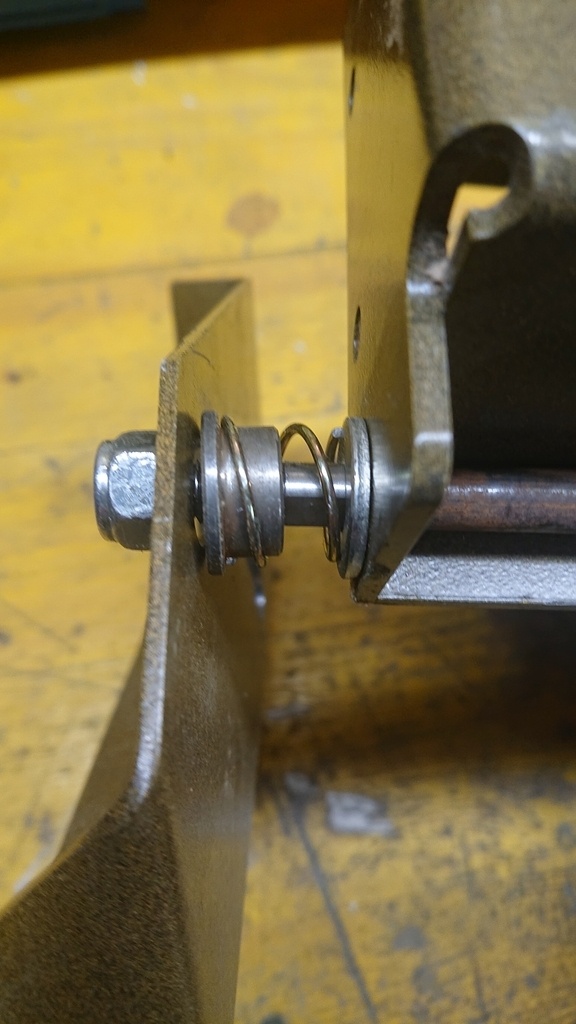

Attention.
Seconde et première photo, les rondelles sont à l'extérieur du bloc de scie, entre ton levier et la plaque jaune pour la première photo, entre ton écrou et ta plaque pour la seconde.
