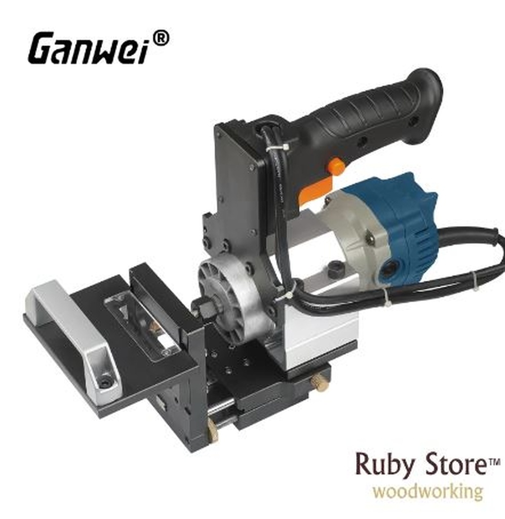

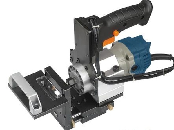

Bonjour, quelqu'un aurait-il déjà essayer cet outil qui est censé pouvoir remplacer une Domino, histoire de savoir si c'est efficace je l'ai vu sur Aliexpress?
Merci.
On suppose que c'est du métal, pas du plastique. Si c'est du métal, cela me parait bien. S'il y a des imprécisions, cela doit être assez facile d'y remédier.
A ce prix là, comparé aux machins à 800 balles, c'est intéressant.
ça fait un moment que je regarde ce truc. Le corps est en aluminium usiné donc pas de fonte (meilleure finition pour aliexpress) ni de plastique ça a vraiment l'air pas mal.
Après pour mon fauteuil j'ai eu l'occasion de tester la domino et franchement c'est terriblement bien pensé. Tout est facile a régler en quelques secondes. Mais quoi qu'il en soit le prix est très largement excessif!
CoB34
Ça ma l'air cheap à souhait. Le débattement est très réduit, et pour la précision... Si tu as une défonceuse avec fraise bague à copier + fraise hélicoïdale CMT (avec brise-copeaux) positive, tu peux réaliser un gabarit pour mortaise, tu seras moins limité et plus polyvalent, je pense.

Il y a une petite vidéo de démonstration et quelques photos sur le site de Aliexpress
CoB34
Ok j'ai regardé. C'est vrai que le prix est abordable et ne se compare pas à une marque que l'on connait. Personnellement ce qui m'interpelle c'est le débattement faible du gabarit et son manque de polyvalence couplé à une simple affleureuse. Si tu disposes d'une défonceuse, ou que tu souhaites investir, une bonne défonceuse offrira plus de puissance, de profondeur de travail et plein d'autres possibilités qu'une simple affleureuse ne pourra réaliser. La création d'un gabarit est personnalisable sans limites pour presque rien.
Corps et Bois Ce n'est pas fait pour du travail à la chaine pour un Pro, mais pour un bricoleur qui a besoin de faire quelques petites choses, cela me semble tenir la route.
Bien sur, on peut aussi se faire des gabarits. Mais ce sera moins versatile.
Bref, je ne vois pas trop pourquoi enfoncer ce truc...
