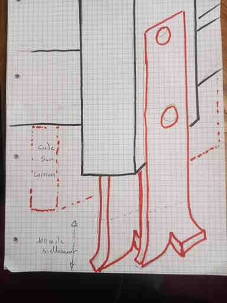

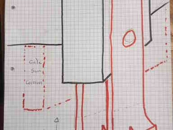

arraser les pieds
8 ferplat100x6x500
tige filetée diamètre 16
16 écrous nylstop
caler l'établi sous le caisson pour le scellement en attendant que ça sèche.
De 100 à 130 de scellement
c'est à ce prix que ton établi retrouvera ses qualités premières. A savoir horizontalité , répondant et STABILITE
