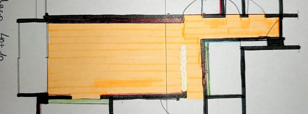

Je prépare la pose de mon parquet - à l'anglaise -, et hormis le fait que je dois trier les lames pour constituer des bandes de même largeur - celle-ci étant assez variable entre les lames d'une même boîte -, j'aimerais le faire de façon harmonieuse et agréable à l'oeil.
En terme de longueur, je dispose de 6 tailles différentes, entre 500 et 1100 mm.

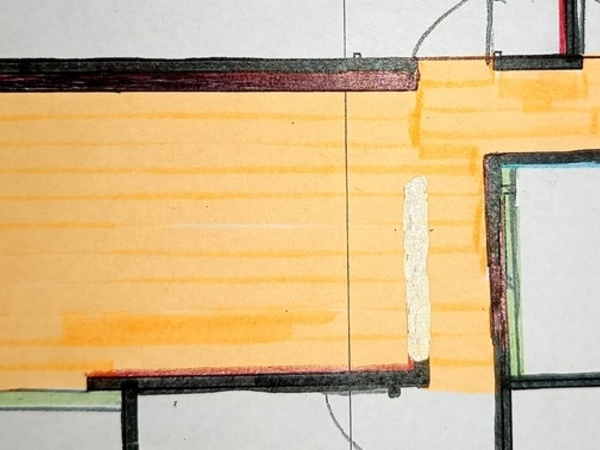

La première pièce qui se présente à moi a une forme "complexe" - deux rectangles "emboîtés décalés" et des seuils de portes -, et je cherche donc un logiciel qui pourrait me guider dans ma pose, tant en terme de "séquence" des lames, qu'en terme de "marges" de découpes.

Perso je le fais au feeling, pas besoin de logiciel. Tu disposes tes lames triées par grandeur et tu pioches pour faire ton mélange. C'est du type à "coupe perdue", pense à harmoniser les longueurs de lames, ne pas mettre par exemple toutes les courtes au début sinon tu va te retrouver avec toutes les longues en fin de pose, ce peut être disgracieux. Le dernier que j'ai posé, en terme de recoins c'était une punition du ciel + palier d'escalier, mais ça l'a fait.
Je vais commencer par quelques généralités pour vous expliquer pourquoi un logiciel d'optimisation semble inutile dans votre cas.
Pour réaliser votre parquet vous devez définir votre sens de pose, ou commencer et l'interaction avec les éventuelles spécificités de la pièce tel que cheminée ébrasements, portes etc.
Il faut bien comprendre l'évidence que une fois assemblé votre parquet forme un parallélogramme mais votre pièce peut être pas . Le sens de pose est défini par l'arrivée de la lumière les lames doivent la suivre pour éviter les ombres portées. (ils existe des exceptions comme les pièces supérieur à 8 mètre ou les couloirs par exemple).
Ou commencer je dirais que le gros souci est de savoir comment cela va finir de l'autre coté en effet un mauvais parallélisme de la Piece va induire des coupes en sifflets donc on n'a pas toujours intérêts à commencer avec une lame complète le long d'un mur de plus il faut voir comment cela tombe aux portes et aux cheminées ou autres afin d'éviter les petites bandes de parquets.
Il faut donc chercher le plus grand parallélogramme capable de parquet et l'orienté dans la pièce et jugée du résultat. Selon le cas une frise périphérique peut servir de paramètre d'ajustement ( ébrasement; cheminée; porte; etc) elle peut être partielle ou totale.
Traditionnellement cette mise en œuvre commence par tirer les axes de symétrie de la pièces puis les comparer avec les axes de la cheminée et des portes etc le but est de diviser les faux parallélismes éventuels des murs ou autres accidents le recours à une frise sera donc défini.
Géométriquement si on part de l'axe de symétrie nous avons deux options soit le milieu de la lame correspond à l'axe soit on utilise le bord de lame le but est d'éviter un petit morceau en bordure.
Il faut noter que souvent on commence la pose au milieu de la pièce en ayant recours à une fausse languette, ou sur un axe qui nous permet d'être parallèle au seuil de la porte.
Vous pouvez tracer votre pièce sur un logiciel de dessin puis faire varier un parallélogramme représentant votre parquet afin de voir l'interaction avec vos murs et autres spécificités inerrantes à votre chantier.
Je pourrai m'étendre encore plus mais faudrait un pas à pas complet. Je finirai par un clin d'œil à Kentaro en disant que les deux neurones ne sont pas de trop cela n'est pas si simple sans être inaccessible.
