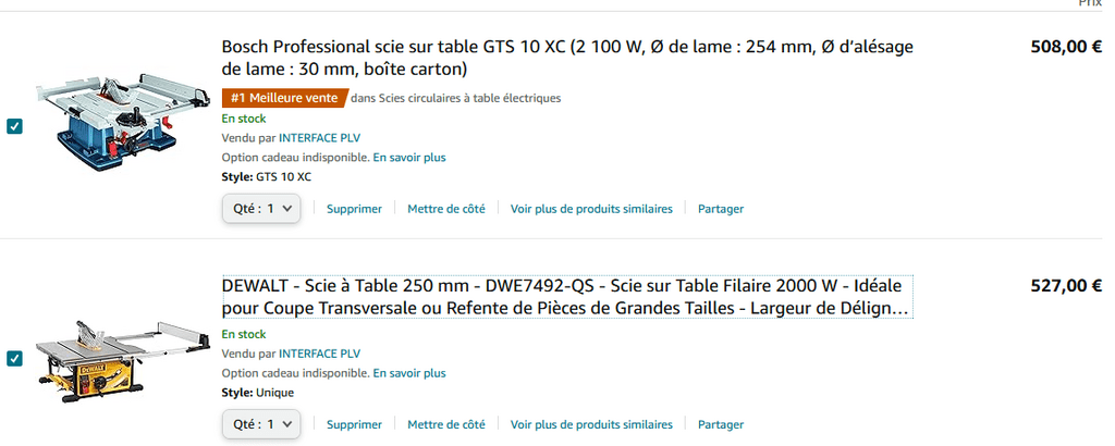

J'ai bien lu vos réponses
effectivement les prix proposés étaient tellement attractifs que cela avait l'air d'une arnaque !
depuis j'ai ceci dans mon panier amazon
pour la bosch : Cet article n'est plus disponible auprès du vendeur que vous avez sélectionné. pour la dewalt : Nous avons mis à jour cet article selon la meilleure offre Amazon actuellement disponible. Le prix a augmenté de 172,00 €.
