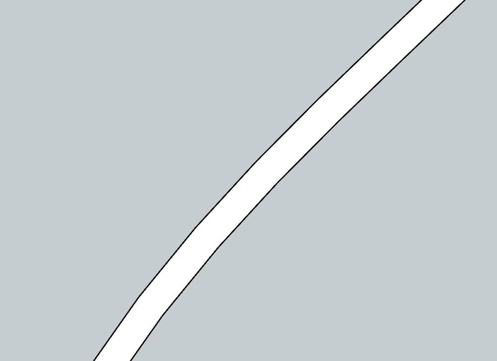

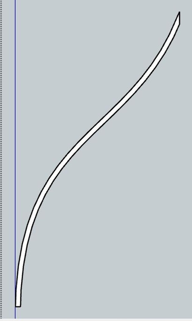

Pour certains projets, je souhaiterais pouvoir exporter en dxf ou dwg des pièces dessinées sur sketchup avec de belles courbes complexes : des courbes de bézier par exemple. Le problème c'est que sketchup génère de très grands segments très moches et que, sauf méconnaissance de ma part, il n'est pas possible d'augmenter le nombre de segments de ce type de courbes.
Avez-vous une astuce, un plugin, quelque chose qui permettrait d'adoucir les formes?
Je joins un exemple.
Merci!!
FredoSpline, permet de choisir le nombre de segments dans ce type de courbes.

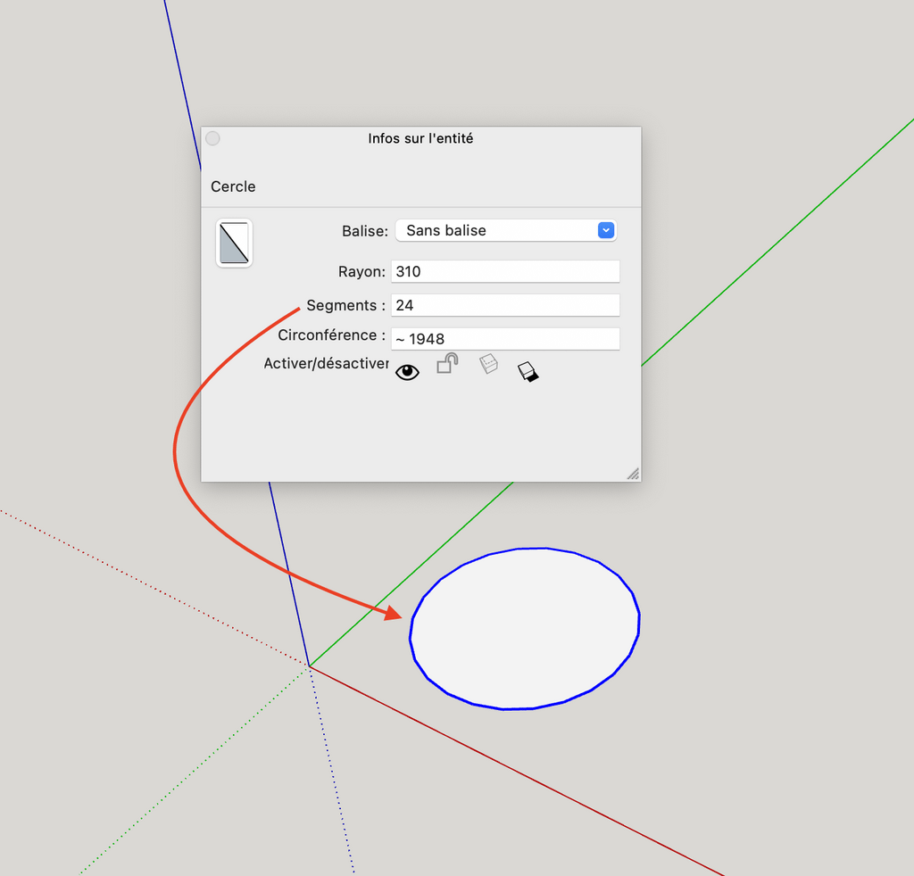

Si la ourbe est faite avec l'outil arc, il faut donner le nombre de segment juste après l'avoir fait. Ce qui donne:
raccourci arc "a"
Clic premier point
clic deuxième point
clic -> long de la flèche (l'arc est dessiné)
puis écrire "60s" (pour 60 segments)
Pareil pour les cercles!
Il est aussi possible de changer le nombre de segments en sélectionnant les entités cercle ou arc depuis le panneau "Infos sur l'entitié"
