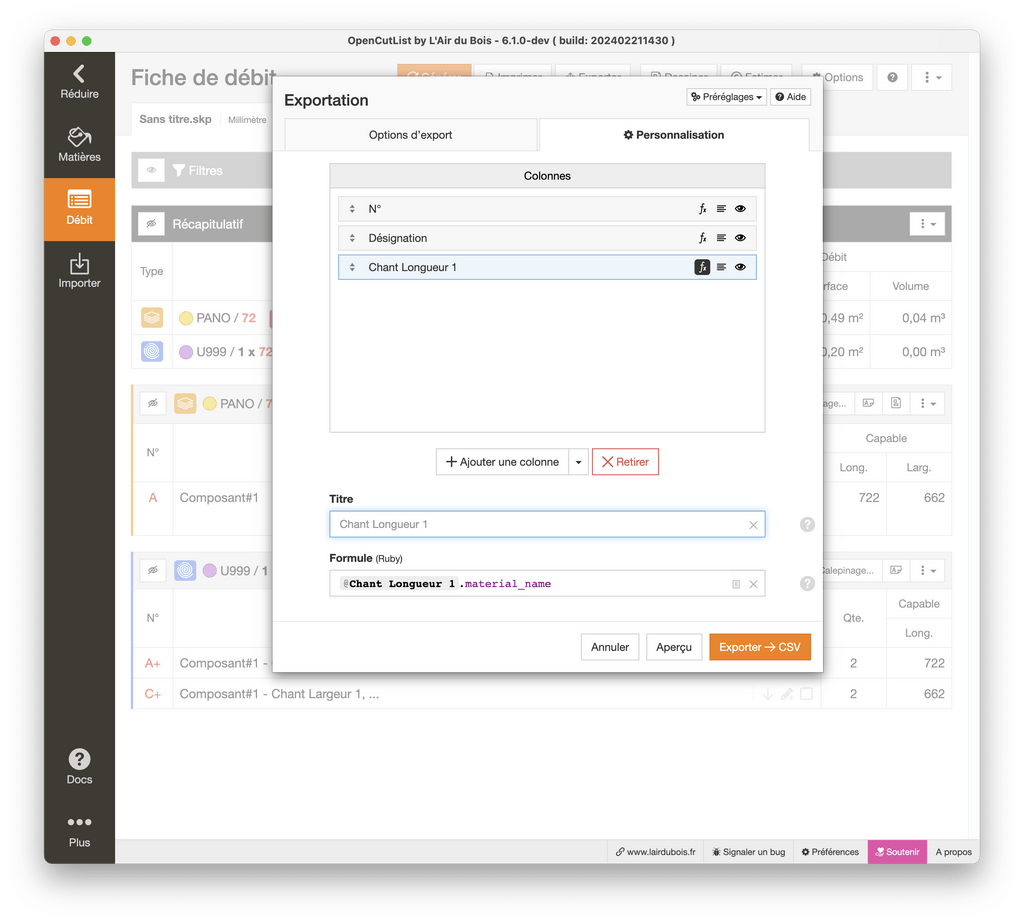

Je voudrais exporter une fiche de débit de open cut list à excel mais sans les dimensions des chants dont je n'ai pas besoin et qui rendent moins lisible le contenu (à mon sens). J'ai essayé de chipoter avec les formules ruby mais je n'arrive à rien malheureusement.
L'idée donc serait de ne conserver que le nom de la matière de chant. Par exemple, plutot que d'avoir dans la colonne "chant longueur 1" l'appellation "u999 (2mm x 19 mm)" ne conserver que le u999.
J'atteins ici mes limites avec un clavier et une souris. Quelqu'un a une solution?
Merci d'avance!
Oui, c'est possible. Il te suffit d'écrire la formule suivante :
Si tu regardes cette page de la doc, tu auras la listes des variables disponible sur les valeur de type chant.
