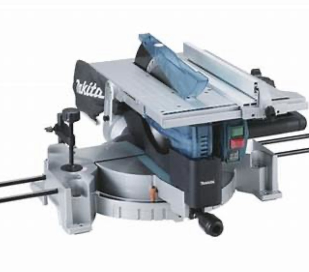

Marco2b
Contrôle bien s’il n’y a pas une languette de bois dans le carter ou coincé sur le côté du couteau diviseur
Avant hier quand j’ai démonté le bloc scie de ma combiné il y en avait un il me faussait le couteau diviseur,et quasi invisible du dessus
Jean-Claude Di Fazio
Je ne suis pas d'accord
Il n’y a pas de couteau diviseur sur une scie à onglets.
Une chute de bois peut cependant rester coincée et frotter contre la lame : démonter la lame et nettoyer.
Vérifier la lame : présence de toutes les dents, propreté des fentes anti-vibrations.
En profiter pour faire tourner sans lame pour confirmer que le sifflement venait de la lame.
Marco2b
Oui effectivement la GCM 12 GDL na pas de couteau diviseur.
Certaines en ont ( sens propre)
