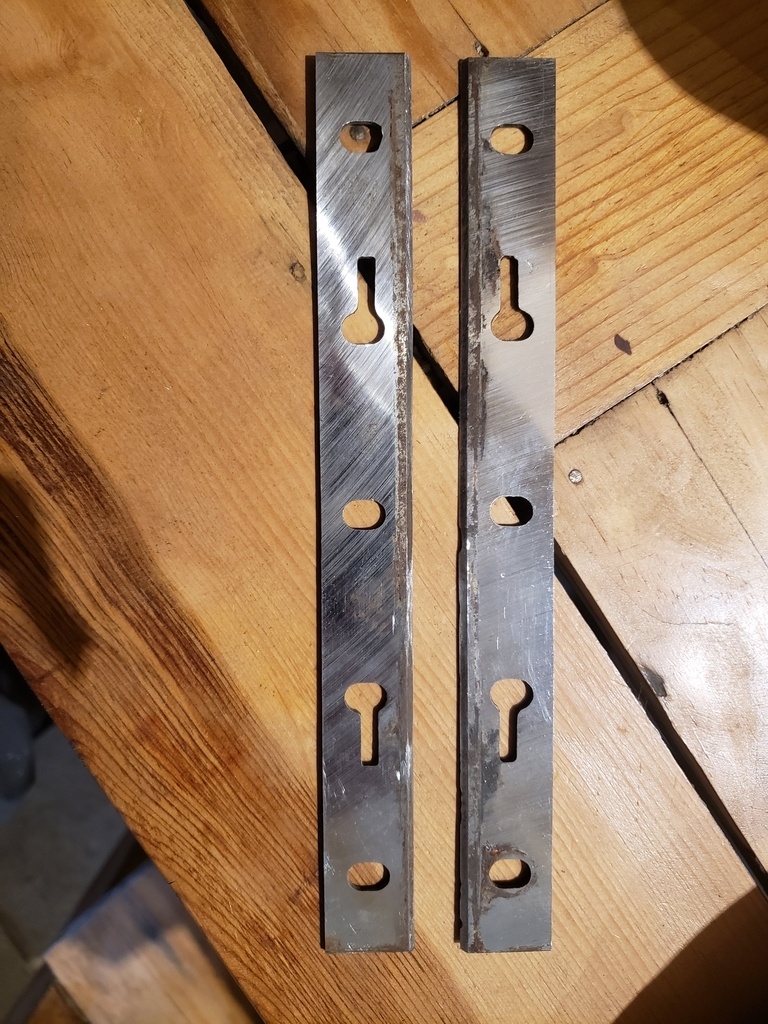

J'ai récupéré un vieux combiné bois (j'ai trouvé la référence du combiné sur le site italien DamatoMacchine, Antares 246 - 3) qui n'est à priori plus commercialisé et je souhaite changer les fers qui sont quelques peu usés.
Malheureusement, je n'ai toujours pas réussi à trouver des fers adaptés.
Leur dimension est plutôt classique 210 × 22 mm mais impossible d'en trouver avec les mêmes trous.
Connaissez-vous des sites ou entreprises qui fournissent ce type de produit dans le 86 ?
Est-il possible de percer soi-même des trous dans les fers ?
En vous remerciant d'avance pour vos conseils.
bonjour on peu percer n importe quoi ,mais il faut avoir le matériel et les sous dans votre cas si vous avez les sous il vaut mieux changer de machine ou utiliser les votre

foal
acheter des fers classiques et s'il y a un C.A.T dans votre coin,vous leur demandez de réaliser ce travail avec un modèle;par chez moi j'ai opéré de cette façon pour la fabrication de fers de toupie adaptable sur un porte fer.

foal
ça coûteras moins cher qu'un changement d'arbre,je pense que les anciens fers peuvent supporter encore un ou deux affutages.
gabriel
Une autre alternative, bien qu’on ne sait rien de votre machine, serait de changer le porte - outils. Ce qui à l’avenir vous permettrait de trouver facilement les coûteux qui lui sont adaptés. Par exemple ceci: Arbre de raboteusse
Il est évident qu’il doit être compatible à votre machine en le faisant soit même ou avec l’aide d’un atelier spécialisé.
Ce sont des opérations que j’ai déjà réalisé avec l’aide d’une entreprise spécialisée, ce qui permet de minimiser les frais et la casse, et pour un coup de +/- 1000€ cages et roulements compris.

C'est une idée très intéressante. J'ai ouvert la machine hier soir, à voir si je peux changer l'arbre. Mais tout dépendra aussi du prix.
