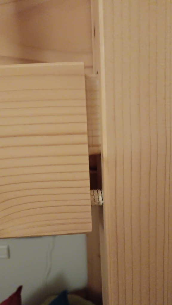

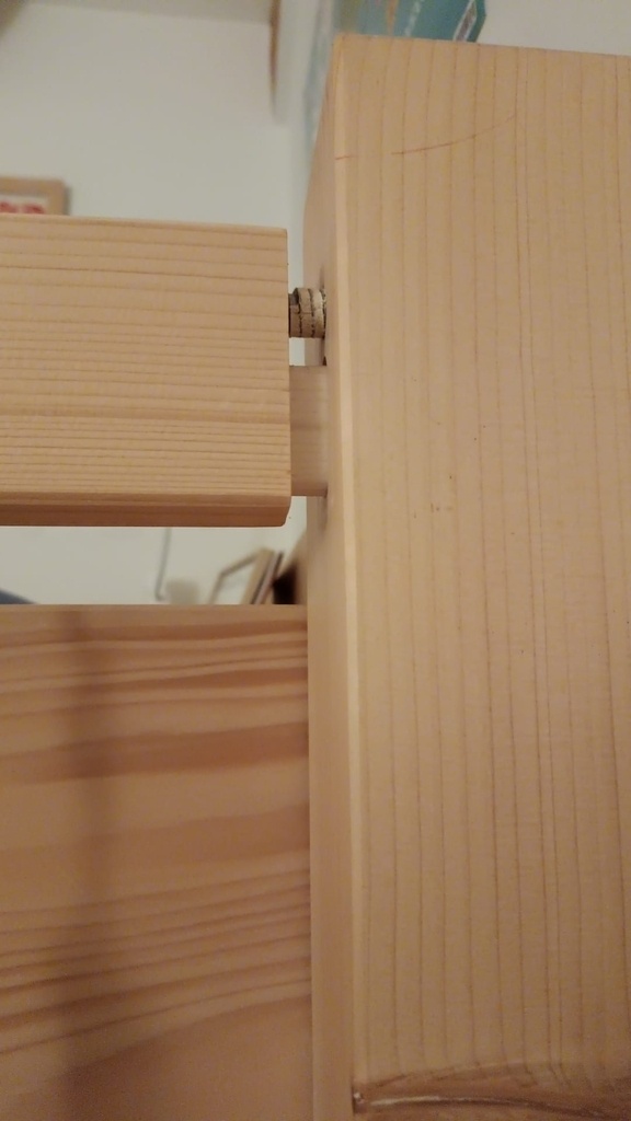

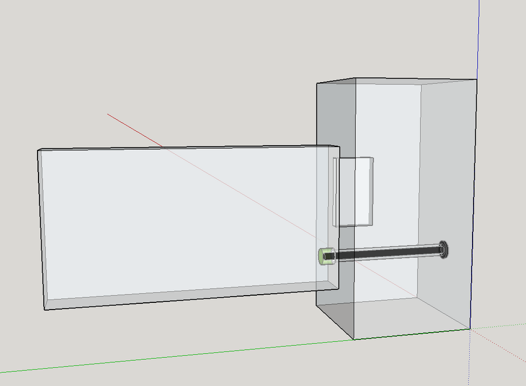

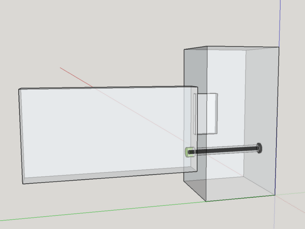

J'ai fabriqué un lit en hauteur en pin, il y a 3 ans, avec les traverses de la longueur assemblées par tenons/mortaises et vis / inserts filetés, j'ai essayé de schématiser ci-dessous:
Problème, les inserts filetés vissés dans le bois de bout des traverses se sont arrachés cet hiver.
Je dois effectuer une réparation, et je pensais soit coller les inserts à la colle epoxy, soit reboucher à la pâte à bois bi-composant et repercer et coller les inserts.
C'est un lit pour un enfant et il n'y a pas eu d'accident car l'arrachement a eu lieu lors d'un resserrage en journée, mais je voudrais que la réparation soit solide dans le temps... Comme c'est la première fois que cela m'arrive, je voudrais être sûre de partir dans la bonne direction!

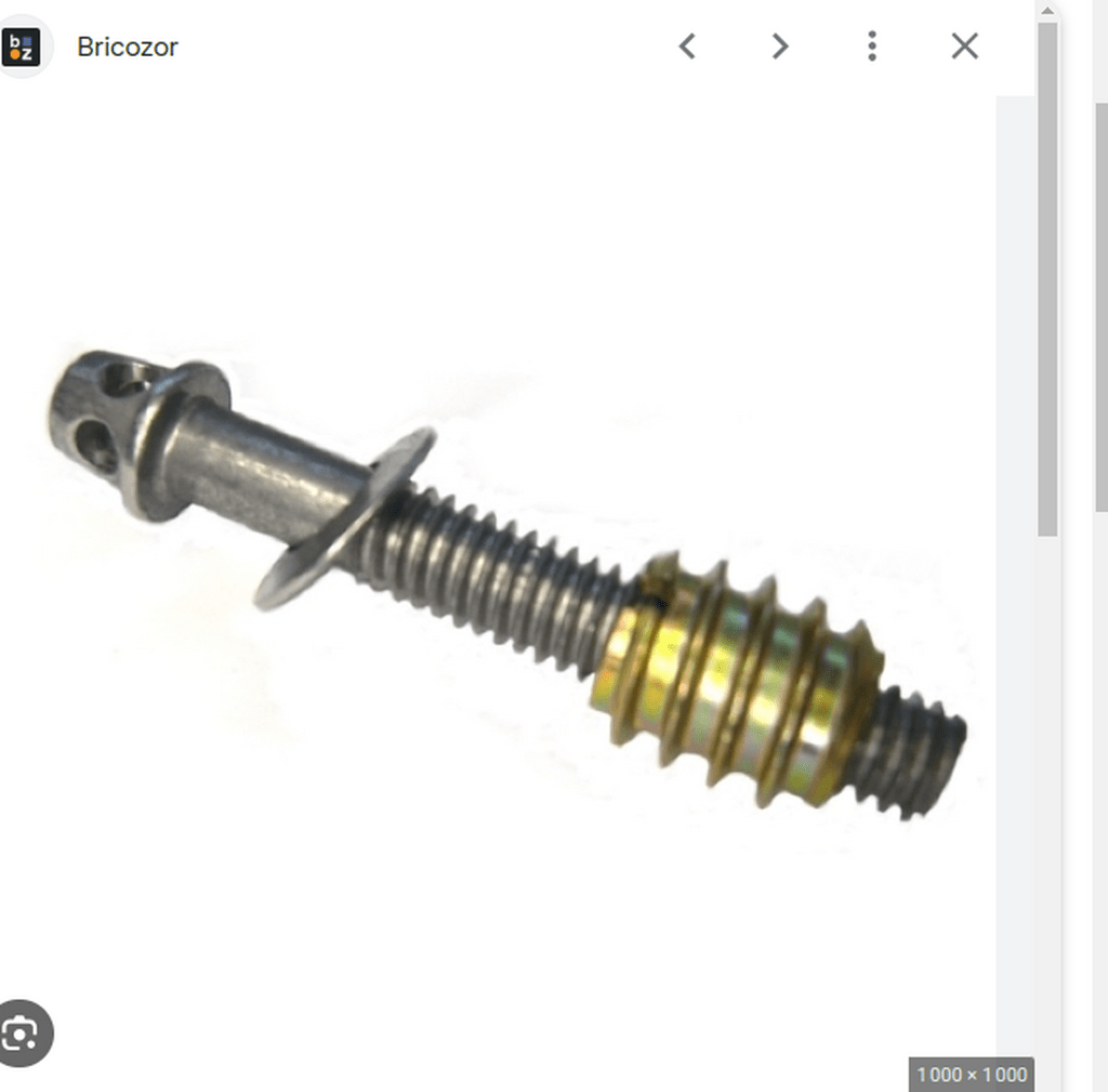

FBang
Effectivement les inserts de ce genre, c’est bien dans des bois durs, mais là dans du pin ça doit servir à grand chose.
Avec l’epoxy cela devrait tenir. Sinon tu rebouche avec une cheville et tu reperce l’ensemble pour installer des vis de ce genre.
Effectivement ce genre de chose sera plus solide.

les inserts dans du bois de bout ça ne tient guère ,surtout dans du bois assez mou,les placer de préférence dans le fil quand cela est possible.Avec l'époxy , ça va tenir un certain temps ,puis ça lâchera en arrachant le bloc époxy.Le genre de vis conseillé par FBANG résiste mieux aux contraintes.
bonjour je pense que la position de la vis n est pas judicieuse du fait du bras de levier
il aurait mieux fallu la mettre soit au milieu soit une en haut et une en bas utiliser maintenant un autre type de vis sans insert comme celle proposée

dans votre cas il aurait fallu mètre deux inserts plus long et surtout deux inserts en haut et en bas ou un au milieu on peut en bricolant un petit peu mettre deux inserts a la suite et mètre un goutte de colle cyano pour renforcer le bois

J'ai juste une question pour être sûre d'avoir bien compris: en mettant une vis au milieu de la traverse, cela conduit à faire 2 tenons plus petits en haut et en bas c'est bien ça ? Ou bien 2 vis en haut et en bas et un tenon au milieu , mais l'idée est de conserver une symétrie de l'assemblage ?

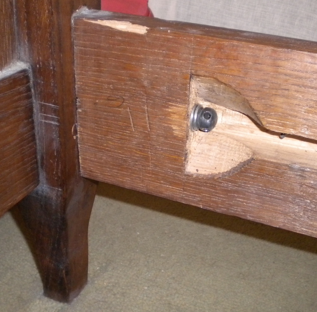

Hervé-71
on ne voit pas bien sur la photo, mais le bois doit être arraché coté traverse et intact coté poteau
en effet selon ce que j'ai appris en tournage, on ne met jamais la "queue de cochon" en bois de bout, ça ne tiens pas, mais en bois de fil, de travers comme le poteau
sur tous les vieux lits, l'assemblage ressemble à çà:
avec des vis comme ça
bon courage
Hervé
ça reste démontable !!!!!
Emeline
Oui en effet merci Hervé, j'avais regardé ce type de quincaillerie, mais je trouvais ça un peu trop "imposant" pour ce que je voulais, sur un lit en hauteur c'est plus visible que sur un lit bas
regarder que la vis est au milieu de la traverse et non en bas
