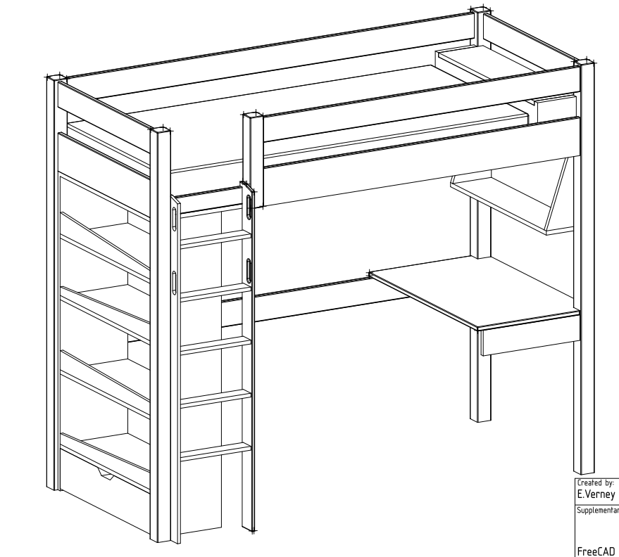

je suis en train de concevoir un lit en hauteur, selon le dessin ci-dessous.
Je voudrais assembler les traverses aux montants par des tenons / mortaises:
  • collés et chevillé sur le petit côté,
  • renforcés par des goujons de lit avec étrier sur le grand côté pour qu'il reste démontable.
Je me demande comment réaliser les tenons sur les traverses longues, je pensais les faire à la défonceuse mais je n'ai pas encore trouvé de méthode / gabarit adapté, en connaissez vous ?
Merci!

Ah j'avais pas vu ton commentaire trente six seb . Merci à tous pour vos réponses, je crois que je vais réfléchir à adapter le gabarit de Toutenbois, et essayer en parallèle de les faire à la main du coup, ça peut être plus rapide si j'arrive à un résultat propre...
