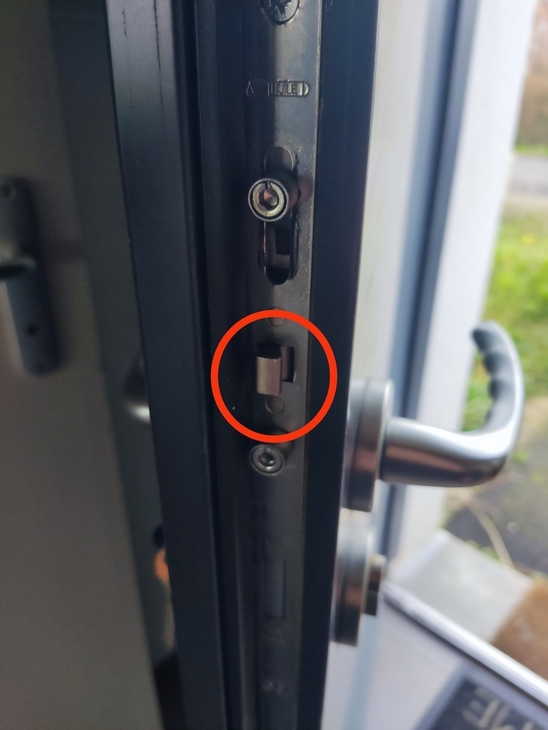

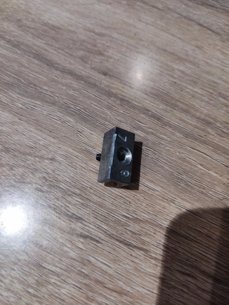

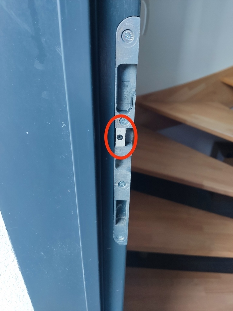

J'ai une porte d'entrée dont la butée de declenchement de la fermeture de la porte s'est usée du coup il faut être de plus en plus violent pour que la porte se ferme effectivement.
Mon problème c'est que je ne sais ni comment ça s'appelle ni où je peux en trouver... Donc si vous avez ces infos partagez !
Edit : il s'agit de la pièce blanche sur la 2eme photo qui actionne la pièce entourée de rouge sur la dernière photo.

Par contre en regardant la photo de ta piéce usée, ne serait il pas possible de te rapprocher d'une personne sachant souder, pour te remplir de matiere ta pièce et la meuler/limer le surplus. Ce n'est qu'une proposition, maintenant à voir la matière exacte.
Salut, j'avais effectivement pensé à recharger la pièce mais c'est un alliage de métaux non ferreux. Au boulot j'ai des spécialistes de la soudure et ils m'ont dit que vu la taille de la pièce et le type de matériau c'était pas faisable (pourtant c'est des pointures).

montres en plus que l'on sachent où ça va
Ça y'est j'ai ajouté des photos.

normalement cette pièce se règle pour qu'elle se déclanche plus ou moins vite
si elle est vraiment morte elle ne se vend pas seul elle fait partie de la gâche toute entière vois avec un revendeur de la marque de la serrure
😣 j'avais peur de cette réponse. C'est une pièce qui se "règle" en se retournant il y a un 7 et un 8 gravé dessus.

regarde ça je peense que c'est la bonne gâche chez Foussier
d'autre le fond surement aussi

en mettant une vis à la place de la cale cela ferai tout aussi bien l'affaire
une vis plantée de l'intérieur vers l'extérieur tu aura même une plage de réglage
francoisB30 c'est vrai ça ! J'ai avais pas pensé je vais tarauder la butée et mettre une vis ! Merci pour l'idée.
