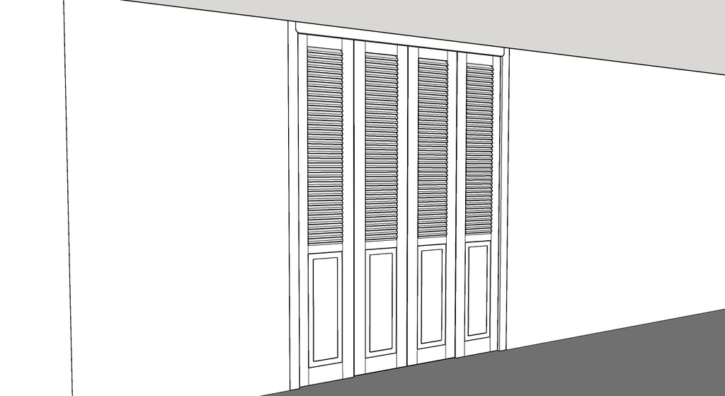

Je vous sollicite pour avoir votre avis sur la fabrication de persiennes en intérieur.
Il s'agirait de réaliser des persiennes pour séparer la cuisine de la salle à manger.
Les dimensions hors tout sont de 1800 mm de largeur pour 2400 mm de hauteur.
  • Achat du bois en plot
  • Bati assemblé en enfourchement avec ravancement de moulure
  • Les 4 portes persiennes sont assemblées avec tenon mortaise (tenon à la toupie, mortaise à la mortaiseuse)

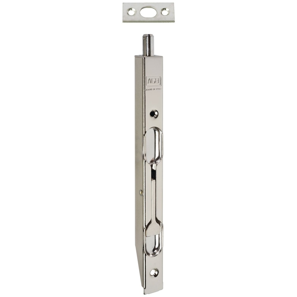

  • Les vantaux gauche et droite seront bloquer par un verrou haut et bas (verrouà bascule à entailler)

N'étant pas sur du volume d'heures nécéssaire à la fabrication, les avis extérieurs sont les bienvenues😀
Quelle serait le temps de fabrication pour ces persiennes?et à poser?
