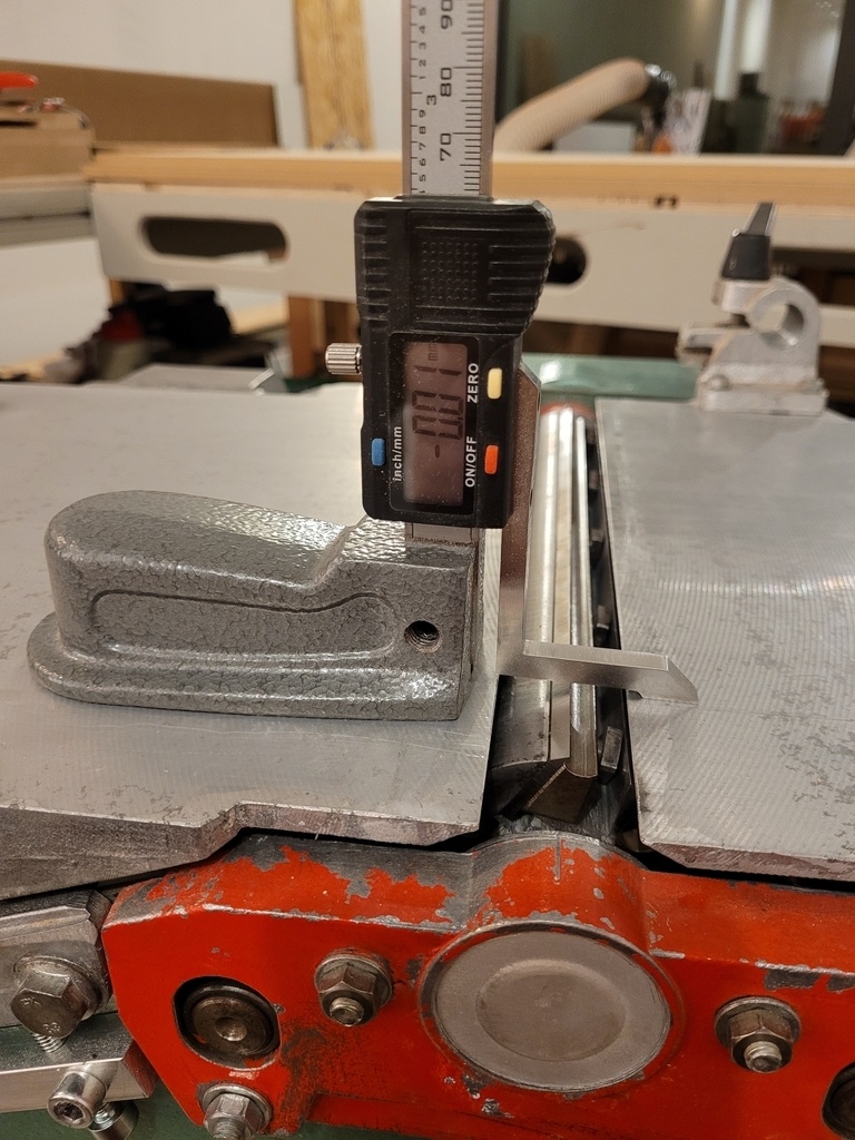

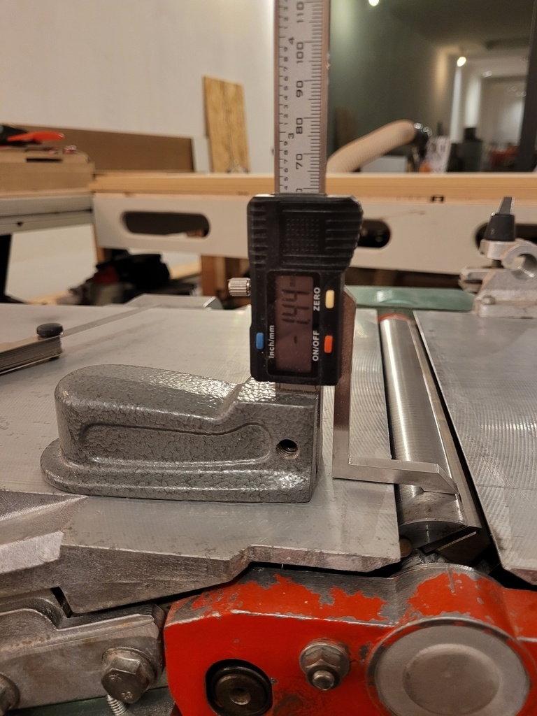

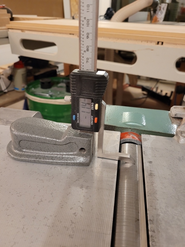

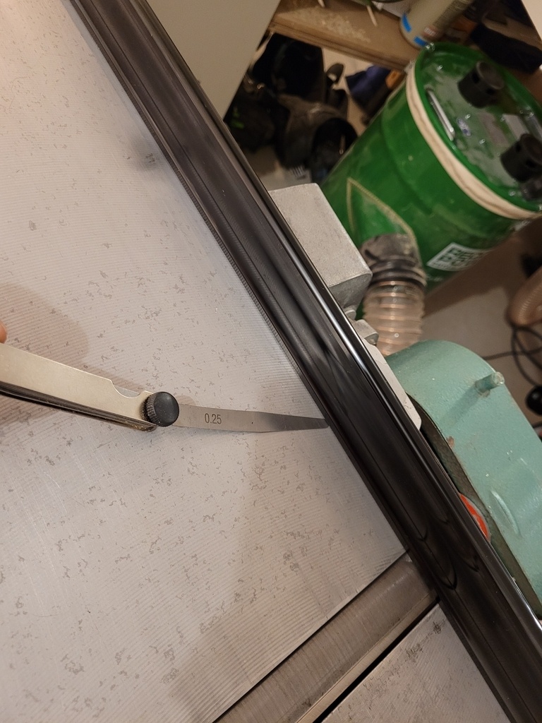

J'ai réglé la table de rabotage strictement parallèle à l'axe porte fers (j'ai utilisé 2 cales rectifiées à gauche et à droite, l'ai remontée doucement jusqu'à ce qu'elle "porte" l'ensemble porte fers).
Pour la table de sortie:

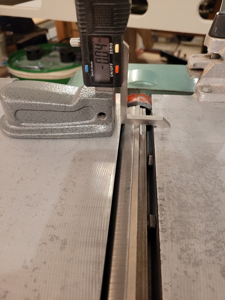

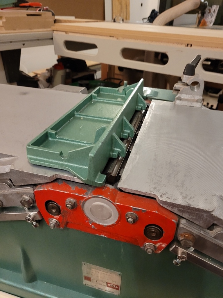

Je possède le gabarit de réglage kity ainsi que des aimants "Le positionneur d'Elbé" qui facilitent la tâche.
Pour pouvoir utiliser ces aimants, j'ai positionner les fers avec eux et j'ai ensuite réglé la table de sortie pour que cela corresponde au gabarit kity (je l'ai utilisé dans l'autre sens que prévu).
J'ai ensuite réglé la table d'entrée pour qu'elle soit plane avec la sortie.

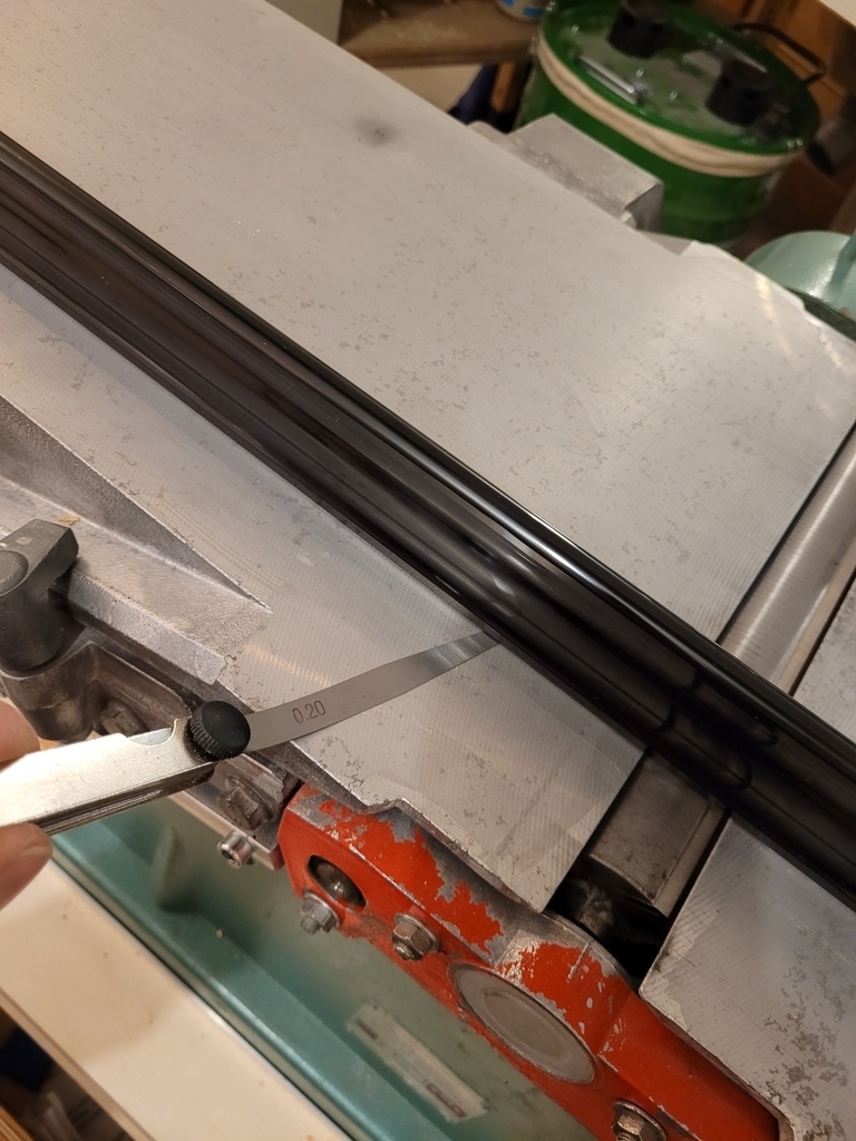

Niveau résultats(voir photos) les tables sont à max 0.05mm l'une de l'autre.
Avec une règle rectifiée je remarque avoir entre 0.20 et 0.25mm de différence sur la longueur de la table (elle est très très légèrement concave)
Par contre, l'axe porte fers présente un décalage plus important par rapport à la sortie. Il est censé être 1mm sous la table de sortie il est à -1,12mm d'un côté et 1,43mm de l'autre).
Bien que je vais refaire un tour dans les réglages, je ne suis pas certains d'être hors tolérance.

Voici des photos du calibrage et une vidéo d'une passe de 0,5mm sur du chêne... Vous entendez ces à coups normalement.

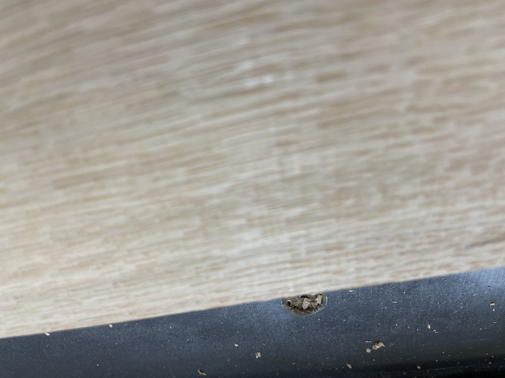

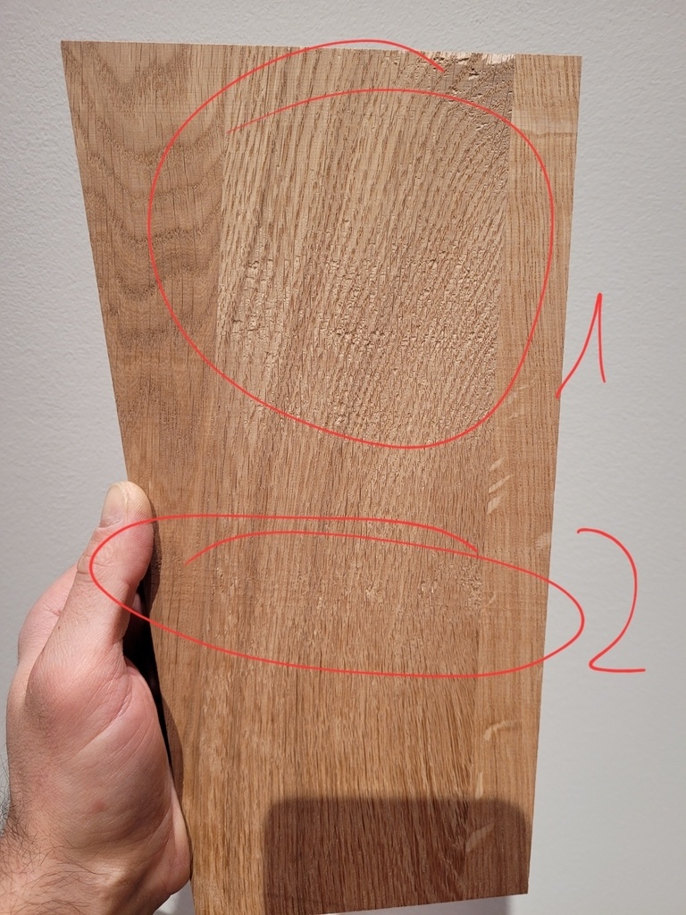

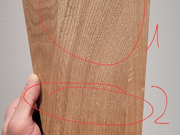

Je vous ajoute une photo de l'aspect de surface qui ne me semble pas superbe... La fibre semble plus arrachée que coupée dans la zone 1 et il y a des stries en zone 2....

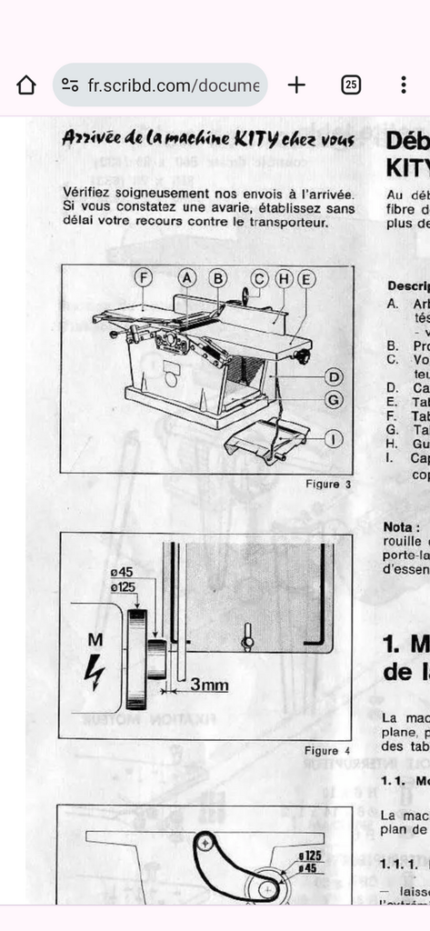

Salut es tu sûr que l'arbre tourne assez vite ? Il y a peut être des poulies étagées pour utiliser une mortaiseuse en bout d'arbre par exemple ...
Foxnwood
J'y vais pensé aussi.

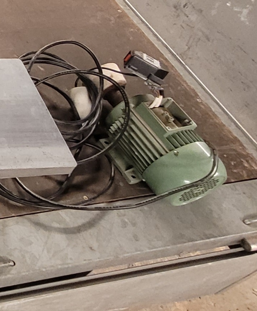

Le moteur (d'origine kity) est en direct sur l'arbre et je l'ai mesuré au tachymètre, il tourne aussi vite qu'annoncé sur l'étiquette signalétique du moteur (1800/min)
Mais l'étiquette signalétique de.la degau annonce que ça a été testé à un maximum de 7000/min donc je ne sais pas bien qu'en conclure.
Les 2 poulies (moteur et arbre) ont quasiment le même diamètre donc l'arbre tourne à 1800 également.
FrancoisB
Ah ouais , une dégau c'est plus autour de 5000 tours par minutes surtout si il n'y a que deux fers ....
Les 4 machines que j'ai eu dans l'atelier ( 2 fers , 2 fers , 3 fers , arbre hélicoïdale ) c'était 5000 tours par minutes minimum . Sur cette notice , sur le moteur il y a une poulie 45 mm et une 125 mmm, il faut être sur la 125 pour avoir la vitesse max .
FrancoisB
Du coup si la poulie de l'arbre est aussi en 45 mm,
V= 125 / 45 X 1800 = 5000 tour/minutes !
Cherche pas , c'est de ce côté qu'il faut creuser ! C'est pas une histoire de réglage au micromètre !

J'ai essayé de.trouber une photo mais mon moteur était fourni avec une pièce pour l'affûtagmais pas avec une double poulie.
Désolé c'est la seule.photo que j'ai. Va falloir que je trouve comment ajuster cela maintenant.

Oui , il faut te mettre en quête d'une poulie en diamètre 125 avant tout autre réglage et toute utilisation ( 1800 tours par minutes c'est bien pour percer ), j'avais le même soucis sur mon ancienne machine , le gars m'avait vendue la machine parce qu'il n'arrivait à rien avec la dégau, et en fait, c'était juste la courroie qui était sur la mauvaise poulie du moteur , j'avais les mêmes symptômes ( des stries , du rebond et compagnie ) et le même ressenti, j'ai testé 2 fois, tout arrêté et vite trouvé. Tu verras que c'est seulement ça qui te pose soucis... Bonne recherche et sinon trouver un tourneur capable de te faire une poulie plus grande avec les caractéristiques d'alésage de la petite ! Bon courage

Si quelqu'un ici veut bien me faire une photo delà plaque signalétique de son moteur et de la poulie je suis preneur :)
BingoDS
Foxnwood ça peut t'être utile - 636
A priori, en lisant en diagonal, il te faut un moteur de 2800 tr/min (ce qui correspond au moteur de ma degau sans poulie 2830 pour être exact)
Et une poulie de 125mm
Foxnwood
Merci Bingo , on est effectivement loin du compte :/
Foxnwood
Bingo mon moteur fait 2850/min , erreur de retranscription de ma.part plus que la.poulie

J'ai réglé à nouveau l'ensemble avec des régleurs de fers au bon diamètre.
J'ai le sentiment qu'il m'est impossible de dépasser 1mm de passe avec du chêne. A cette passe là, le kick back est impressionnant. Je ne comprends pas.
Tout est bien réglé cette fois ci... Le chêne est plus dur certes, je ne m'attendais pas à faire des passes plus importantes en degau mais je pensais que ce serait bien moins sportif :)

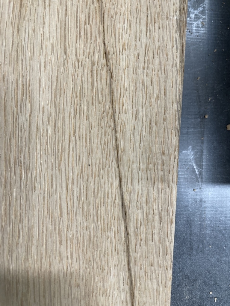

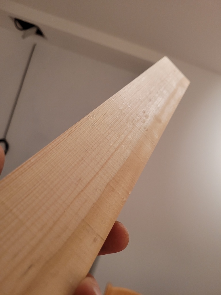

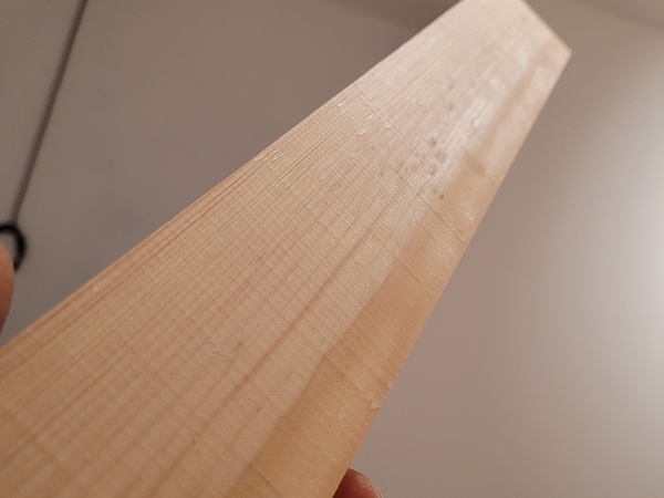

J'ai aussi passé du pin et remarque les "stries" sur la face.
Ces stries indiquent un mauvais affûtage ?
Pensez-vous que les fers, mêmes neufs, sont pas bien affûtés ? (Les neufs sont des Leman).

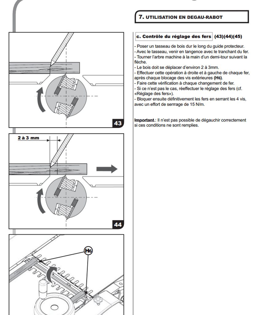

As-tu essayé le réglage manuel, à savoir mettre un morceau de bois sur la table de sortie, qui passe par-dessus l'arbre, tu fais tourner l'arbre pour qu'un fer vienne emmener le bois en direction de la table d'entrée, ce dernier doit faire un déplacement de 5 mm environ, à combien es-tu sur ce déplacement ?
Pour moi soit mauvais affutage (tu arrives à couper une feuille proprement avec un fer ? soit fer trop haut, je ne vois rien d'autre, à part les deux tables complétements non coplanéaire genre la table d'entrée plonge, celle de sortie remonte).

L'aspect du bois sur ta photo n'est pas normal.

Par ailleurs, pour en avoir le cœur net peux tu te mettre en rabotage, faire une première passe légère, mesurer au pied à coulisse, faire une seconde passe selon l'indicateur de la raboteuse pour enlever 1mm et remesurer ta planche au pied à coulisse ?
PS et une photo de tes fers sur le tranchant ! Ils sont neufs c'est bien ça ?

Très honnêtement je doute que les réglages soient mauvais. Tout est mesuré au comparateur numérique.
L'arbre est pile 1mm sour la table de sortie, les fers sont piles sortis de 1mm, à ras avec la table de sortie, les 2tables sont réglées l'une à l'autre avec une règle droite rectifiée ainsi qu'au comparateur.

Pour le test avec tasseau, il a le mérite de valider tes réglages. Si fers trop haut ou table de sortie trop basse ça va se voir très facilement avec un déplacement > à 3mm.
Foxnwood
Merci, j'ai bien vu cela dans la notice mais ayant les positionneurs et mon trusquin/comparateur numérique je pensais pouvoir m'en passer.
Je viens de vérifier et tu as raison, il y a un soucis. Certainement dû au fait que la plateforme de mes outils de mesure ne sont pas assez longues que pour reprendre la valeur "moyenne" de mes tables.
Bien que les fers soient a ras de la table de sortie, 1 des fers fait avancer le tasseau de 4mm et l'autre ne l'accroche pas.

La partie raboteuse est je pense bien réglée, ce qu’il faudrait en second lieu c’est régler la table de sortie parallèle au cylindre porte lame. Sur le Bestcombi la table est environ à -1mm au dessus du cylindre porte lame. Puis vérifier ton réglage de lames avec le test des tasseaux.
Les tasseaux de 1à 2cms de côté doivent avancer seulement de 2 mms environ au passage de la lame. Et ce idem de chaque côté.
Tu ne devrais plus avoir de secousses en dégauchissage.

J'ai remarqué que j'avais acheté les mauvais aimants par ailleurs. Cela explique à mon avis l'écart que j'ai entre la table de sortie et le porte-fers.
Effectivement il faut 1mm théoriquement (c'est noté dans la notice).

Des petites vagues sur une petite machine pas que ce soit normal mais tu ne peux pas les éviter complètement surtout avec du bois dur
L’arrachement c’est du contre fil ( ras)

Salut, pour avoir eu les deux (positionneur kity et aimant) je n'ai jamais réussi à régler les fers avec ces derniers sur cette machine. Je le faisais avec un morceau de bois posé sur la table de sortie, en faisant tourner l'arbre à la mains, le fer doit venir toucher le morceau de bois et le déplacer de 5mm environ, j'ai toujours réglé "à la mains" ainsi sur cette machine et c'était impeccable.
Foxnwood
Merci pour ta réponse.
Je me rends compte que j'ai commandé le mauvais positionneur à l'époque. J'ai pris celui de 54mm au lieu de 56mm comme proposé par Kity-Rouen.
