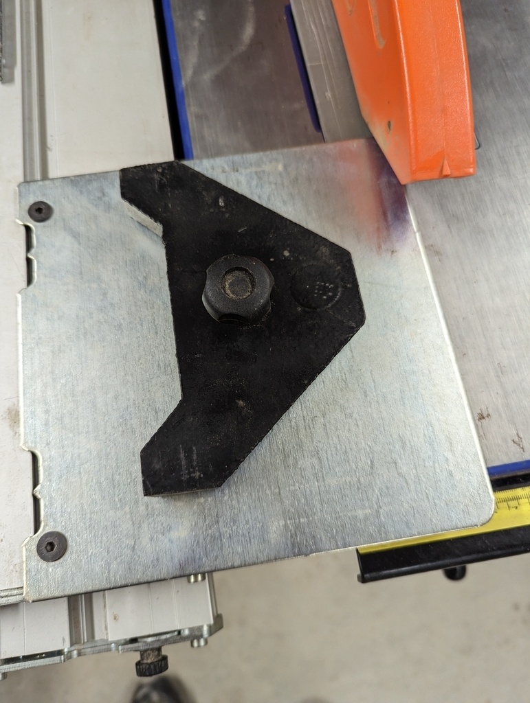

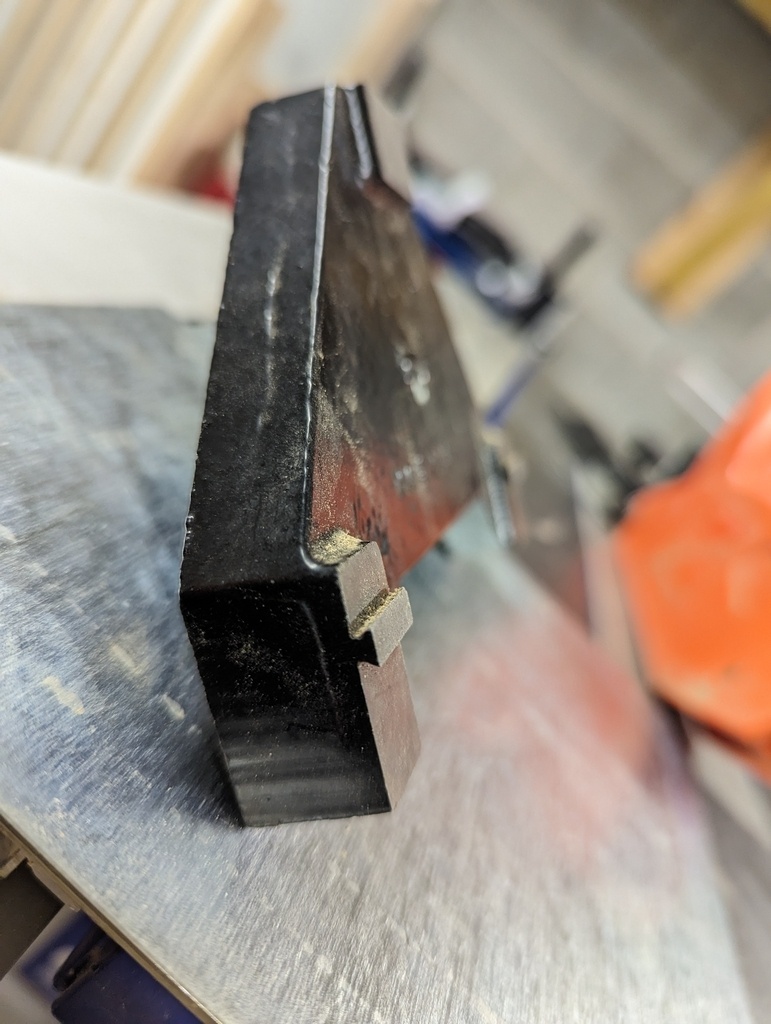

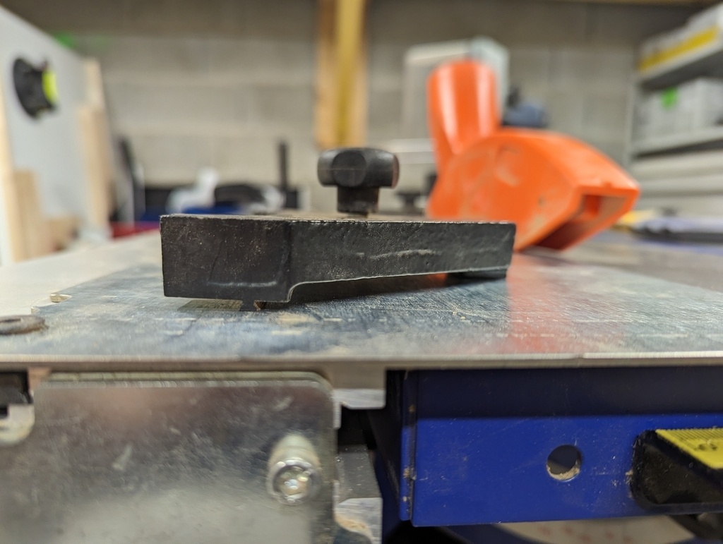

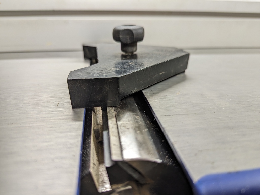

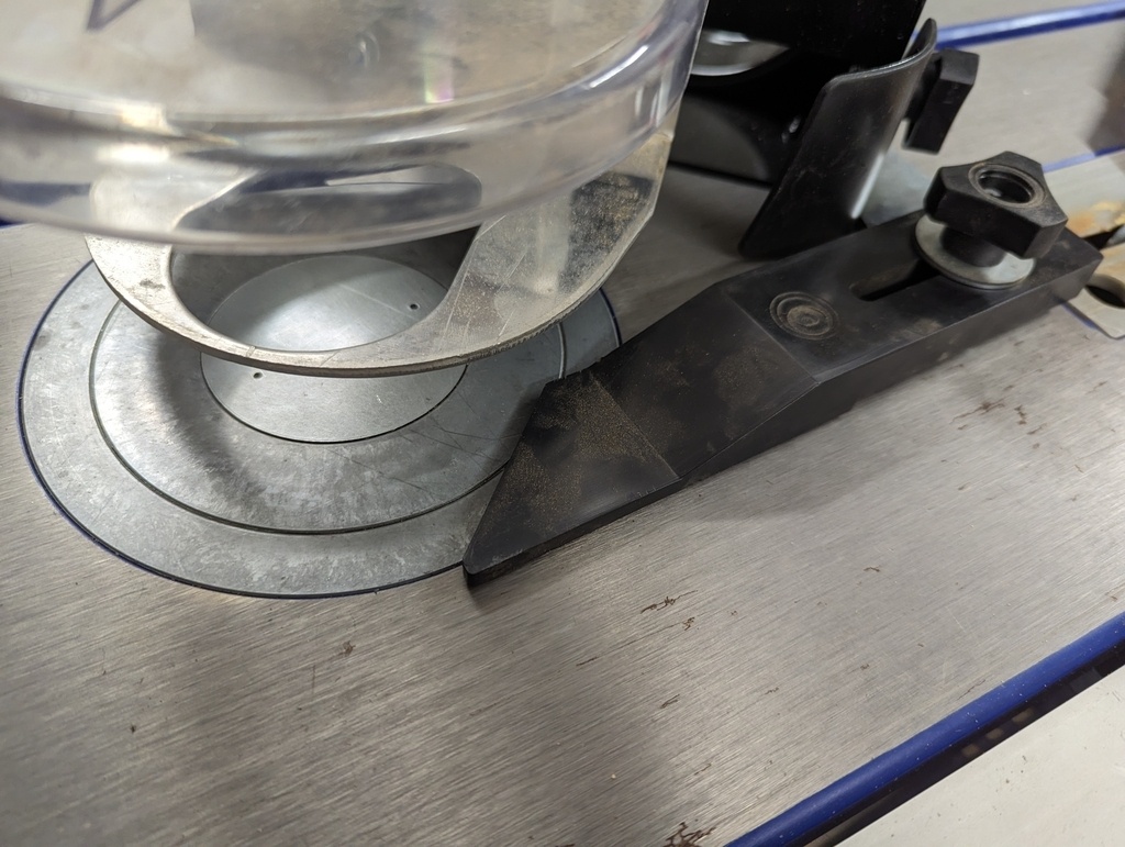

Photo 1 : c'est bien un accessoire qui me permet de positionner correctement les fers de rabot ? Comment je l'utilise ?

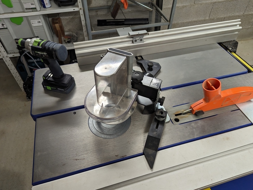

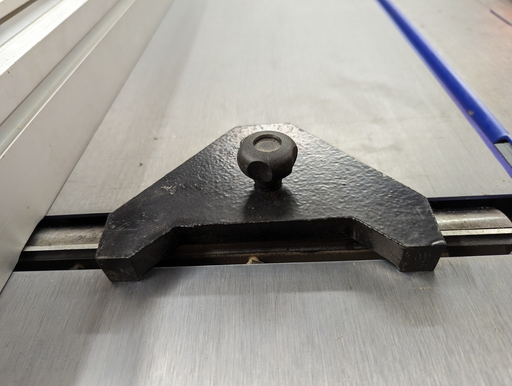

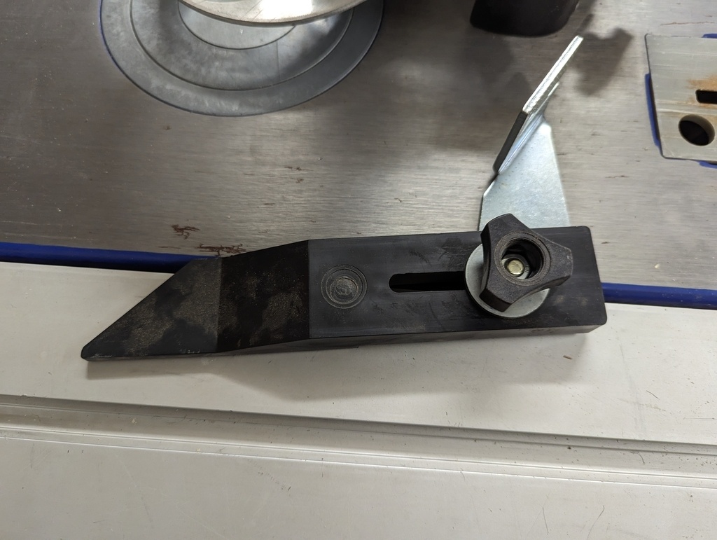

Photo 2 : A quoi sert ce bidule que je peux installer sur le guide Jupiter (c'est bien le nom )

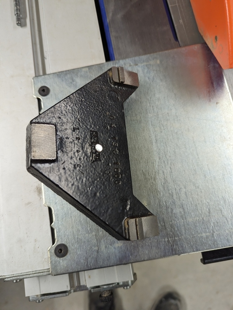

Photo 1 : C'est bien le positionneur de fer de dégau
Romain20
Merci Benpie !
Tu as une idée de comment je l'utilise ?
Benpie

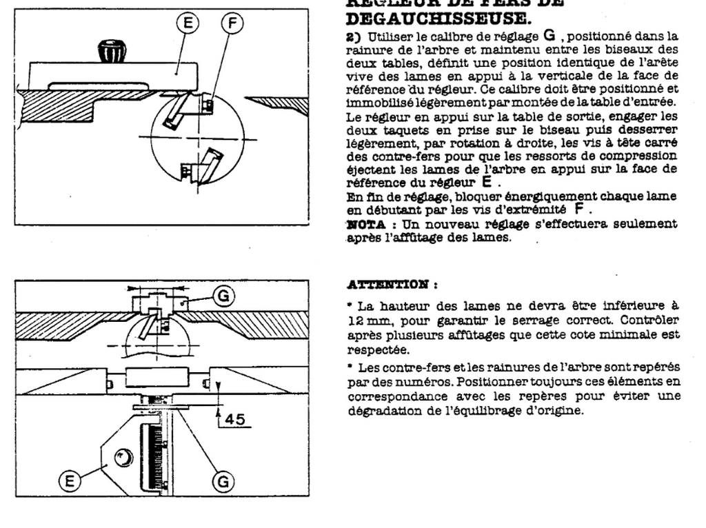

Voir les notice de la lurem 26 maxi + avec le lien a JPLegno
ci dessous page 42. Tu devrais avoir une petite cale plate métallique de 5/6cm aussi. Elle te sert à maintenir l'arbre pendant la manip

Le premier accessoire peut en effet être un positionneur de fer, je ne connais pas ce modèle: jamais eu de Lurem pour travailler.
Le second est un "couteau" d'appui en amont du travail à la toupie, sans cet appui l'outil pourrait éjecter la pièce à usiner.
Romain20
Merci a toi je n'ai pas tres bien compris comment j'utilise ce couteau d'appui, parce que ma pièce est normalement en appuie sur le guide métallique ?
Édit : j'ai regardé, certains appellent ça une virgule ça sert a approcher la pièce à usiner de la lunette (le guide) tout en gardant un appuie constant c'est bien ça ?
RedGuy
C'est exactement ça 👍
Laurent51
Oui, comme le confirme RedGuy.

Il y a une vidéo de José Das Neves où il en parle dans cette video vers 13mn
