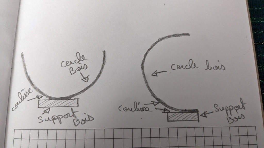

Bonjour,Je vous dépose un dessin dans pièces jointes.
J'aimerais trouver un système pour faire coulisser mon cercle d'une position à une autre comme vs le voyez sur le dessin. J'ai pensé à mettre des billes sur le support bois mais bon 🤔.
Je ne trouve pas de glissière style glissière à tiroir mais en forme courbée pour prendre la forme de mon demi cercle.

Bonjour oui c'est un rail mais courbé que je puisse fixer à mon demi cercle pour pouvoir le faire coulisser. Un rail comme les rails ou glissière de tiroir mais avec une forme courbée.
De longueur a peu près : 30 cm et de largeur 1cm a peu près.
J'ai déposé un dessin dans pièce jointe. Merci

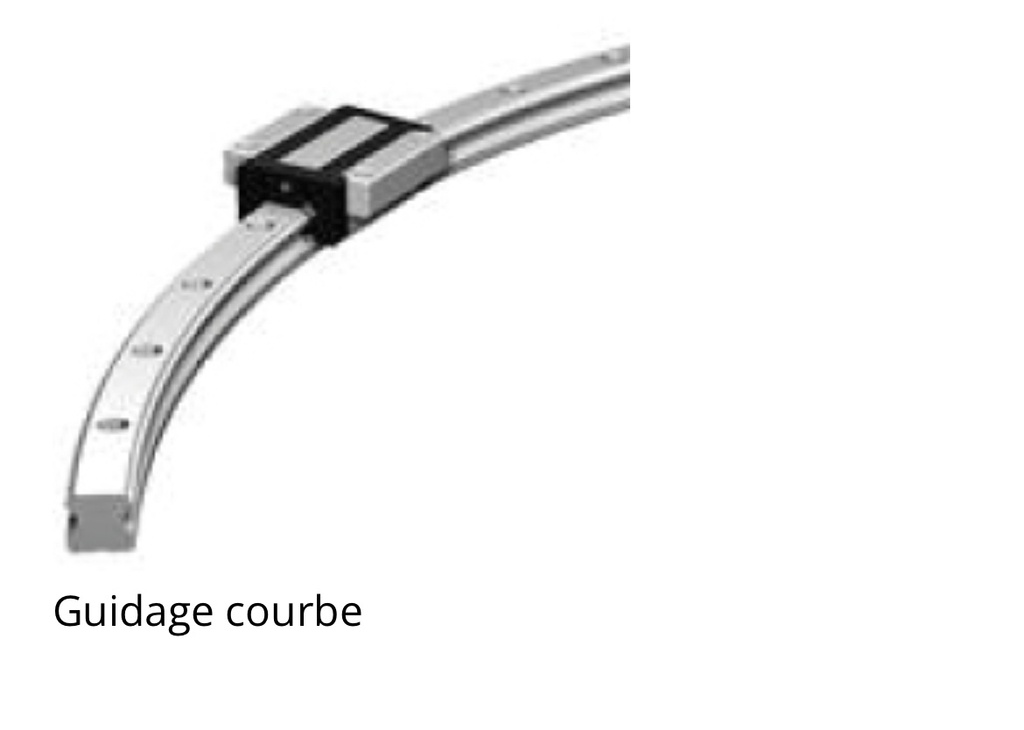

Marco2b
Si ça ressemble à la photo clic Ici

Bonjour j'ai mis en pièce jointe un petit dessin.
La largeur de mon demi cercle et de 2cm à 2.5 cm. Une glissière que je pourrais fixer sur mon demi cercle d'une longueur de 30cm. J'ai pensé à mettre des billes sur mon socle mais je ne sais pas trop 🤔

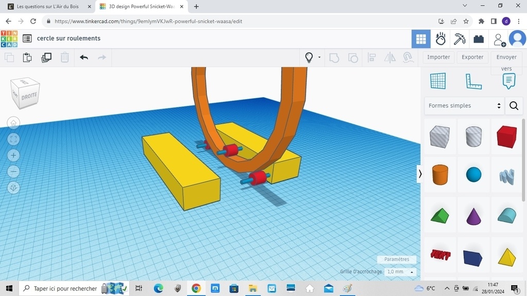

Pop75020 Voici ce que je ferais:
3 roulements fixés sur deux blocs de bois, et entre lesquels le demi cercle coulisse.
Le demi cercle sera pincé entre les 3 roulements, ce qui lui permettra de rester en place.
Tu peux faire cela aux dimensions que tu veux.
Et c'est beaucoup moins cher qu'une coulisse courbée du commerce...

Pop75020 Tu pourrais même ne pas mettre de roulements, mais simplement 3 tenons/chevilles bien ajustés. Le cercle coulissera, pincé entre les 3 tenons. L'ajustage peut être un peu délicat, mais tu peux faire en sorte que la position du tenon du haut soit réglable
dBPs
L'avantage des tenons est qu'il est peut etre possible de cranter legerement le 1/2 cercle pour avoir plusieurs positions
