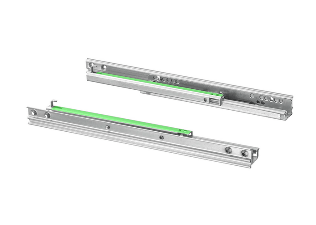

Dans le but de continuer à aménager mon atelier j'avais récupéré des coulisses de tiroir de "la marque dont on doit taire le nom". Je pensais pouvoir réaliser pour la première fois un tiroir et l'installer dessus, mais je bloque... Évidemment elles sont prévues pour recevoir les tiroirs de la marque, donc je ne suis pas surpris de devoir faire des modifications, mais je ne pensais pas rester bloqué.
Je pensais y percer un trou et y glisser une vis à l'envers, mais la tête de vis vient bloquer la garniture en plastique à l'intérieur...
Est-ce que quelqu'un l'a déjà fait ? Ou est-ce que quelqu'un aurait une idée ?

Il n'y a pas ces modules avec mes coulisses :(

Hello, merci pour ta réponse. Le problème c'est qu'il n'y a pas de trou sur la partie où fixer le tiroir(partie verte sur la photo suivante).

la partie verte est intégrée dans une rainure qui fait juste la dimension

Ton tiroir doit se bloquer dans le trou du crochet au font et un petit ergo dans le trou a l avant.
Avec ces coulisses les tiroirs ne sont pas viser sur les coulisses.

D'accord. Flûte, mon but était de faire des tiroirs tout simples... Reproduire un tiroir Ikea en mdf, ça me semble compliqué...

sinon tu aurais un peu de mal à fixer tes tiroirs dans le meuble.
tu dois pouvoir commander que les platines à visser dessous le tiroir.ca doit pas valoir grand chose
