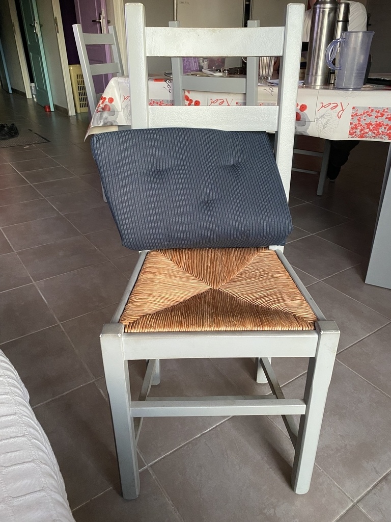

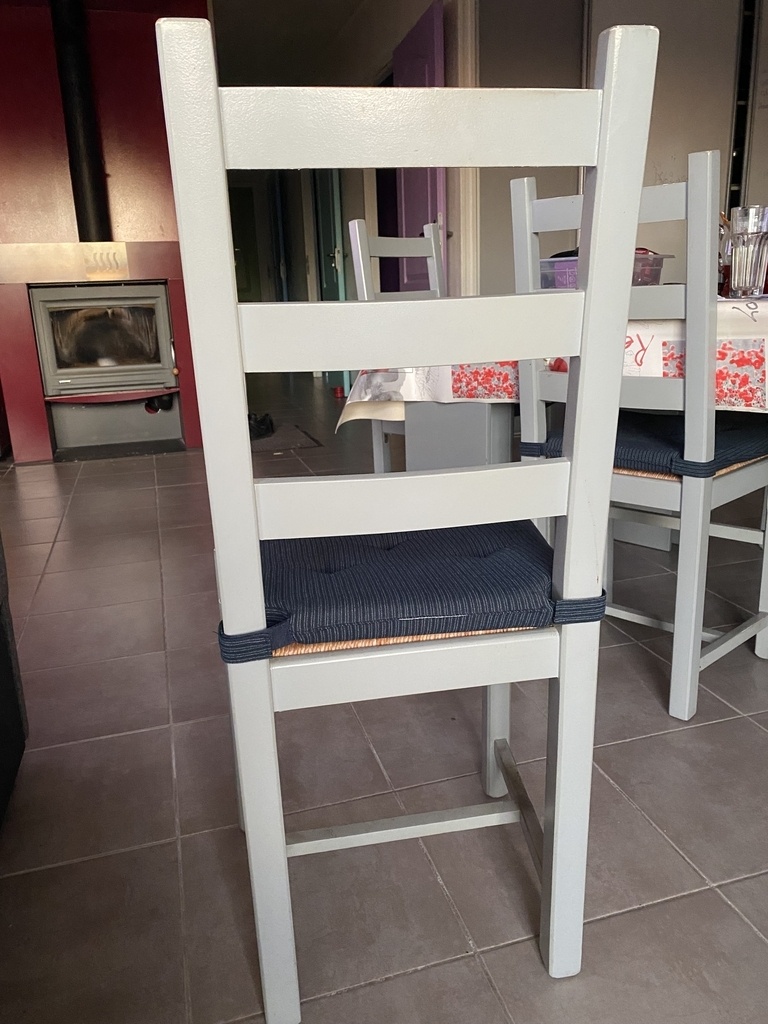

Je vous joins 2 photos
J’aimerai revenir et garder tt en protégeant la couleur d’origine du bois
CaroleDelajon ok. Elles sont bien propres comme cela.
Attention, si tu décapes, racles, ponces, le résultat n'est pas garanti. Il risque d'y avoir des zones pas très belles, cela ne fera pas de belles chaises en bois brut comme neuves, ily a aura sans doute des traces noirâtres, de la peinture qui reste, etc, etc.
IL faudrait aussi voir quel est le bois, ce qu'il ressemble, si c'est un bois dur ou du simple résineux. Le rendu ne sera pas le même.
Conclusion: cela va être un très gros travail, et le résultat n'est pas garanti.
Perso, je les laisserais comme cela, ou les peindrais dans une autre couleur.
Telles quelles, elles ont un coté "style Gustavien" (style scandinave fin 19ième début 20ième) que plein de gens considèrent comme fort chic...
Je rejoint Kentaro il y a beaucoup d'inconnues et le risque est grand. Suivant l'essence de bois et le type de peinture utilisée il est possible qu'elle ait pénétré à certains endroits. Si elles ont été peintes à l'origine par le fabricant il est pas impossible que le bois ne soit pas génial parce que pas destiné à être vu.
Bref c'est faisable mais c'est un boulot de fou.
Pour terminer la finition sera à tester parce qu'il restera probablement un peu du produit d'origine à certains endroit et que les finitions réagissent toutes différemment (le rubio par exemple n'accroche qu'au bois sur le reste il ne séchera pas)
