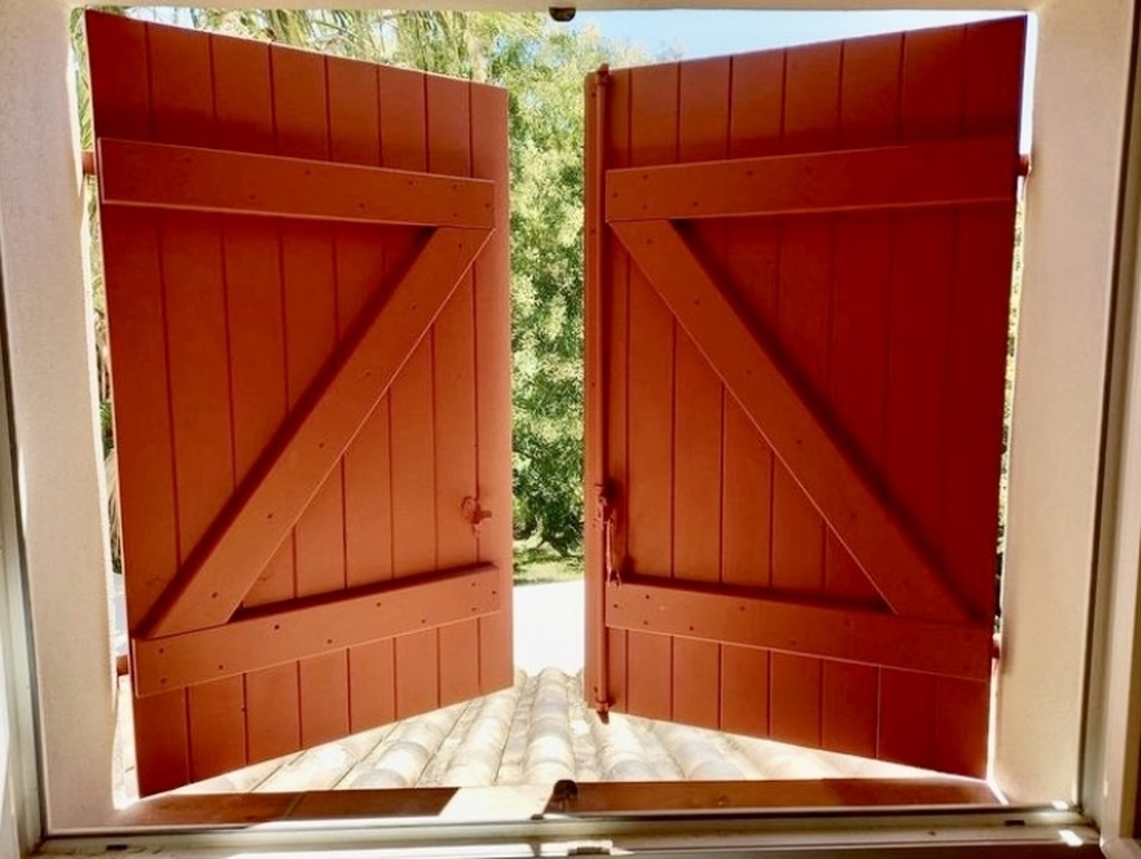

Pour le modèle que tu convoite, le même bois que ton volet c’est bien. 27mm aussi.
Ça donne à peu près ce résultat
