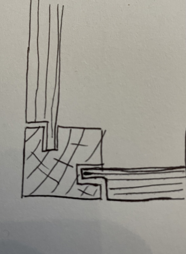

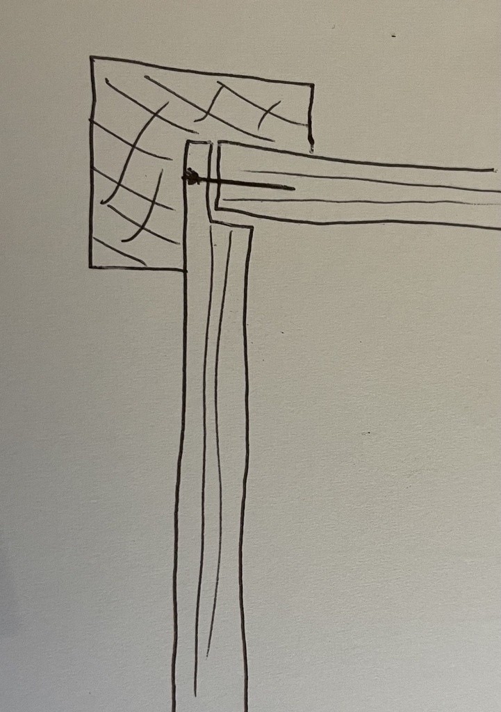

Les photos de croquis de comment je ferais ,donc du cp de 10 mm
En version rainure il y a l’inconvénient de ne pas être lisse à l’intérieur
Avec les baguettes en feuillure , l’intérieur est lisse et les assemblages en coupe d’onglet
La boîte seau collée-clouée et une fois sec ,les carrelets en chêne avec feuillures en décoration collés tout simplement
Pour des queues d’arondes je ne voie pas ou tu pourrais les faire sur ce projet surtout sur du 20x20 ça ne va rien apporter même avec de cp de 5 mm c’est lui qui donne toute la rigidité
Juste en passant le cp n’est pas le meilleur des matériaux pour s’entraîner à faire des queues d’aronde à la main

Merci Marco2b pour tes croquis qui m'aide beaucoup pour visualiser le concept, juste une petite question vu que je n'ai pas encore d'expériences (qu'est ce qui fait que le rainurage ne serait pas lisse à l'intérieur?) car au début c'était l'option envisagée.

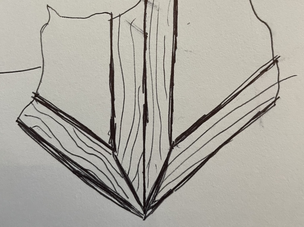

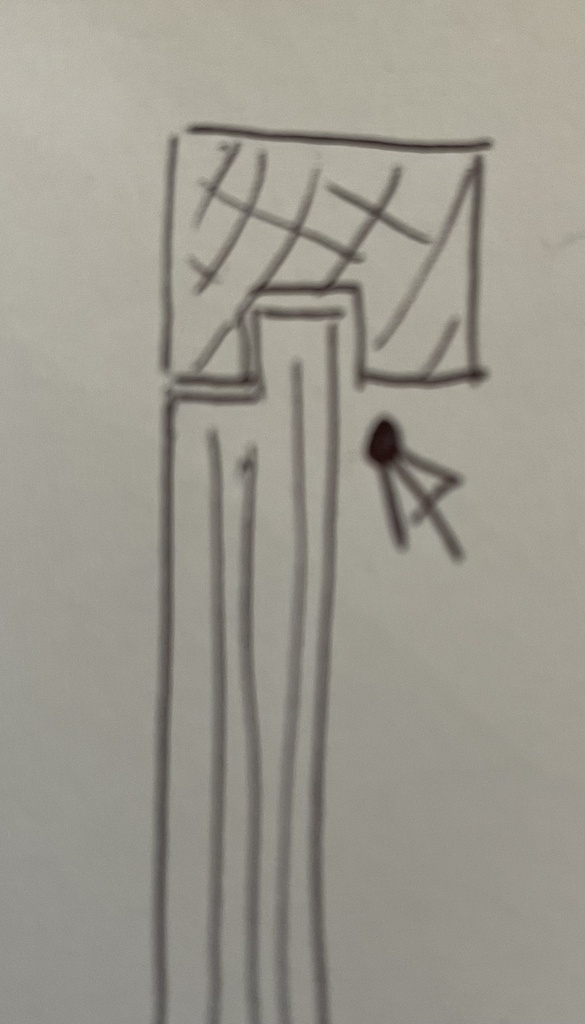

Marco2b
Sur le haut , le carrelet va dépasser à l’intérieur et rétrécir le goulet, et si tu utilises des sacs ça risque de frotter (croquis ci dessous )
Sur le fond et côté vertical pas trop de soucis vu les faibles sections, mais pour le nettoyage si c’est complètement lisse c’est plus facile ( croquis 3)
