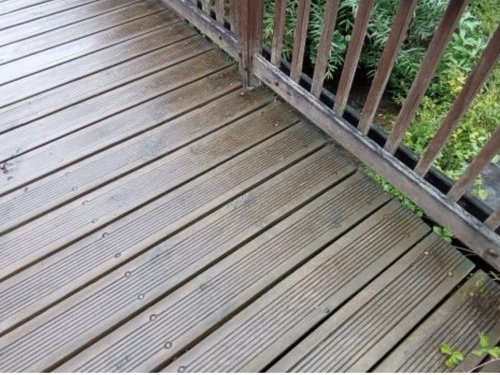

Je précise tout de suite : je travaille dans le BTP, je ne suis pas menuisier.
Un client me demande d'intégrer un système anti-dérapant sur des passerelles cyclables. Les lames sont en chêne massif et sont de dimensions variables selon les passerelles. On a déjà réalisé ce genre de travaux avec notre menuisier, en rainurant en queue d'aronde et en coulant une résine + corindon. C'est efficace, mais pas durable. On essaye de trouver un nouveau système à proposer conjointement avec notre menuisier.
Les passerelles sont cyclables, toujours humides (proximité avec l'eau), rarement nettoyées.
Idéalement on ne déposerai pas les lames pour intervenir.
Avez vous connaissance de systèmes, de fournisseurs de solutions pour ça ?
On pense intégrer des profilés antidérapant, mais on manque de recul pour se décider.
Ci dessous photo des lames en question
Merci à vous !

Jean-Claude Di Fazio
Ce n’est pas le bois qui glisse, ce sont les mousses et lichens qui y poussent. Et leur implantation est favorisée pas les rainures présentes sur les lames posées.
Donc, afin de réduire ces mousses et de faciliter un nettoyage régulier ou de favoriser la fixation de structures anti-dérapantes, placer les lames avec la face lisse au-dessus.
C’est contre-intuitif je sais mais j’y peux rien.
Oui et non !
Habitant en climat tropical, je confirme que les mousses forment un beau plan de glissement quand elles sont humides (sur le béton aussi d'ailleurs).
Pour autant, les rainures participent à l'écoulement de l'eau (faire une légère pente) et c'est au fond de ces profilés que se tapissent d'abord les mousses.
Le côté lisse peut se dégrader très vite ; j'ai des photos de planches bien noires :-(
De toute manière, il faut nettoyer régulièrement ces surfaces.
