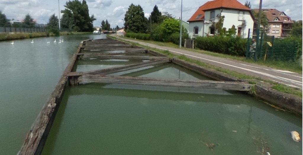

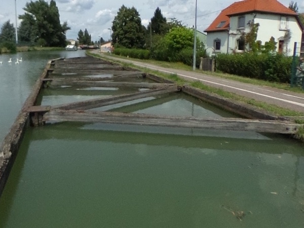

L'azobé vient sous forme de poutre 25cmx25cm sur 1ml à 4ml. Ces poutres constituaient des estacades d'écluse, pas sur le canal, sur des site industriels. (voir photo d'une estacade ci dessous, je précise qu'il ne s'agit pas du bois sur la photo que je peux récupérer, c'est juste un exemple de l'emploi qui a été fait du bois). Pas de perte de matière sur les poutres, pas de signe de décomposition, pas de mousse.
