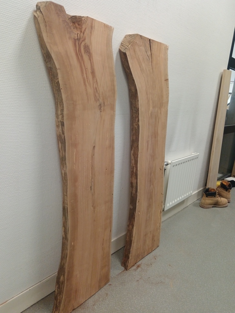

Vous feriez quoi avec ces deux plateaux cerisier ?
Voici les deux plateaux :
Environ 127cm de long, 40 de large au plus et 25 au moins, ep 5cm, sec de 30ans et raboté; plein quartier pour l'un et faux pour l'autre. Petit aubier.
La miniature rogne l'image mais il y aussi un joli creux en haut de chaque plateau. Un ébéniste en tirerai une longueur de 100cm environ.
Moi j'ai bien ma petite idée, mais vous ? :)

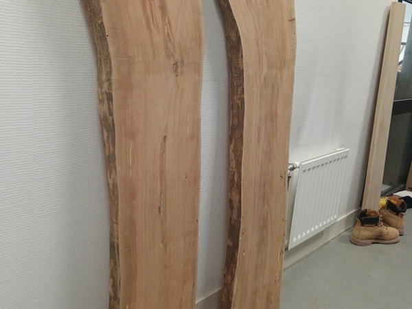

Niouniou
on ne voit pas très bien l'état de tes plateaux, notamment au niveau des piqures... Car le merisier/cerisier prend facilement la bestiole... Si ils sont bouffés de partout, tu n'en feras pas grand chose...

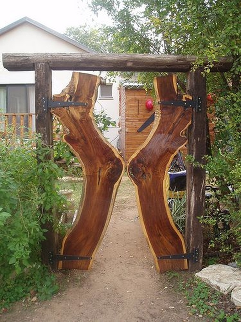

de l'alexandre noll par exemple !😋
google.com/sea...h=937&dpr=1
sinon pour l'inspiration c'est ici !😉

Jean-Claude Di Fazio
La première idée qui me vient c’est un miroir mural.
DONJOE
Merci pour l'idée. Tu peux préciser ?
Et bien, en première approche, ce serait un cadre rectangulaire à poser dans une entrée par exemple, plus haut que large (au hasard si aucun défaut, 1200 x 740) feuilluré à l’arrière pour accueillir un miroir et son support en CP. Larges bords de 100 à 120 mm, large chanfrein sur l’intérieur. Assemblage par coupe d’onglets. Voire quelques moulures contemporaines car avec 50mm d’épaisseur, on peut se faire plaisir.

AUREL76
Un banc rustique
DONJOE
J'y ai pensé mais je trouve ça dommage d'utiliser ces belles pièces pour y poser son derrière et non les yeux.
Merci pour la réponse.

JG70
Je ferai Une belle table avec les deux plateaux assemble et au milieu, je ferai couler une rivière en époxy
...et au milieu coule une rivière 😄
Marco2b
Une malle ! ( Si tu peux refendre )
Prends bien en compte les conseils de Niouniou
DONJOE
C'est donc bien a ça que je pensais ! hip hip JG
J'ai quelque test a faire avec l'epoxy en premier lieu mais ça peut être sympa avec des petites lumières et tout.
Un jour peut-être l'objet d'un article création :)
Vous êtes deux a m'avoir dit de refendre, bon je le ferai pas car l'épaisseur donne le charme dans ce cas je trouve, mais je prend note pour d'autre plateau avec moins de caractère.
Merci pour vos réponses
