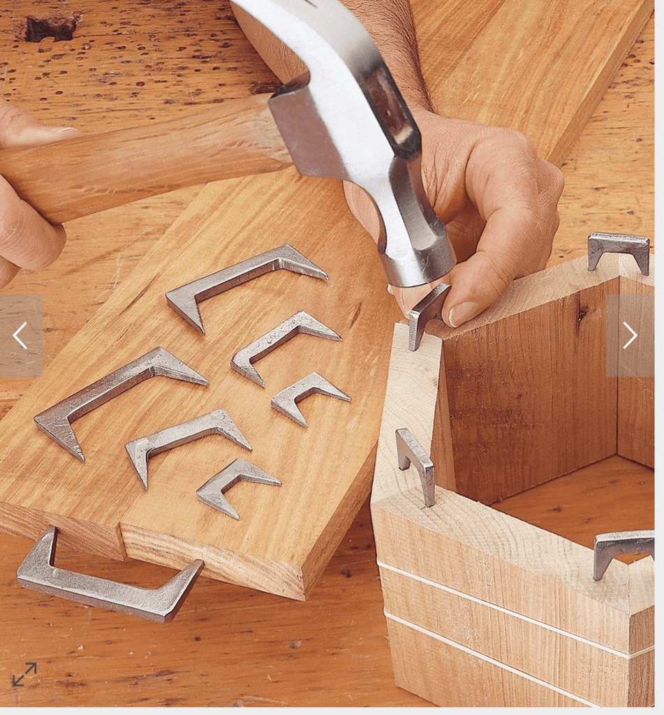

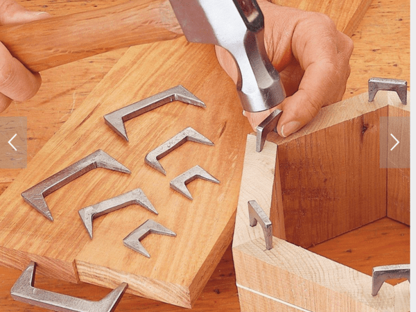

Voici un petit outil qui sera facile a ramener et que j utilise tres souvent , je ne pense pas que ce soit disponible en France mais je n en suis pas sur.
Ici on appelle ça : " pinch dogs"
BingoDS
normandie Je ne connaissais pas 🤔, je vais me renseigner mais je ne suis pas sûr d'en avoir l'utilité !
Dans quel cadre tu utilises ces "pinch dogs" ?
Edit Ahh mais je viens de voir sur ton profil que tu es proche du mont Rainier et de Seattle !
Je suis ravi de voir que j'ai un un boiseux français sur l'AdB proche de Seattle !
normandie
Je les utilise dans toutes sortes d application , j en ai meme fabriqué des petits que j ai taillé dans des lames de scie (sawzall) . C est tres pratique pour assembler des fausses coupes , il faut s assurer que les trous formés par cet outil tombe dans la chute ou dans une éventuelle moulure.

Ce sont semble-t-il des cavaliers ;)leevalley.com/...31158-cavaliers
