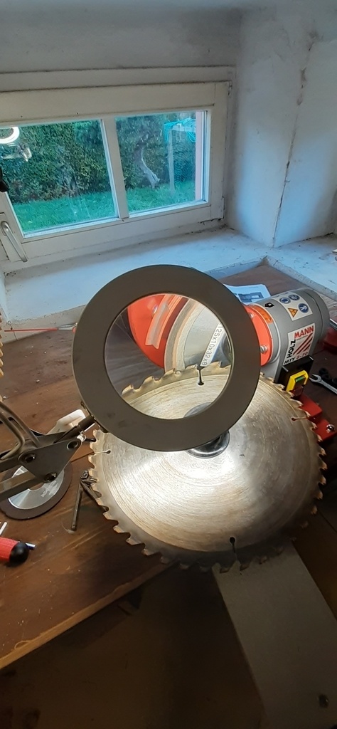

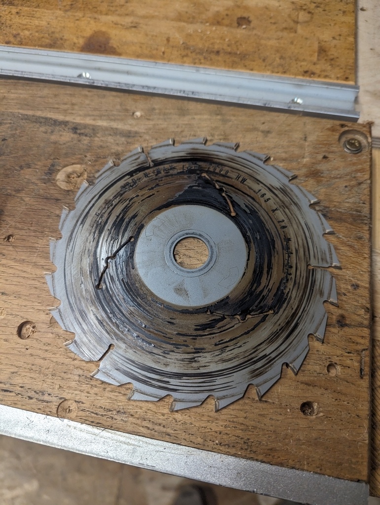

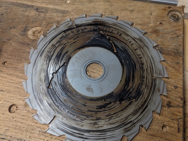

Une petite curiosité, quel est ce dépot noir sur la lame (c'est uniquement sur la face arrière) 🤔?
Je précise que je coupe exclusivement du chêne avec, jamais des résineux !

C’est la surface qui chauffe et qui emmagasine des dépôts brûlés, plus y’en à plus ça en crée.
Je fais un bain de vinaigre blanc une nuit dans une coupelle plate pvc de jardinage. Le lendemain un coup de brosse et c’est reparti.
BingoDS
Il me semblait ne pas avoir de marques noires sur mon bois 🤔, allez zou vinaigre ! Merci ;)

j'y vois plusieur possibilité:
-vitesse d'avance trop faible.
-bois humide
-epaisseur de lame plus forte que le couteau diviseur ou pas de couteau. le bois sert la lame et viens chauffer dessus
ou un peu des trois à la fois
comme le dit oak, le vinaigre marche bien
BingoDS
Etign Je pense que comme le mentionne Marco2b mon équerrage de ma plongeante était foireux 😅 !
J'avais démonté la machine pour retirer le couteau diviseur qui m'emmerdait plus qu'autre chose (couper dans du mélaminé en plongeant dedans) et j'en avais profité pour lui donner un grand coup de nettoyage et donc démontage.
J'ai du me foirer quelque part sur le remontage.
Je pense que j'ai résolu le problème mais je n'ai pas encore eu l'occasion de la réutiliser.
Sinon vitesse d'avance "normale" (difficile à jauger je sais 😅), épaisseur de lame selon les spécificités de la machine. Pas de couteau diviseur mais j'insère un bout de bois pour écarter lors de la coupe.
Bois à l'humidité de l'atelier (70/80%) mais cela ne m'avait jamais posé de problème auparavant.
Marco2b
Salut pour l’équerrage c’est lame chaude ,complètement sortie après sciage , contrôler si en chauffant elle ne prend pas une forme d’assiette .
L’avance pour moi c’est à
l’oreille ,
Le calcul , complètement oublié !
Édit, contrôler parallélisme lame /rails
BingoDS
Marco2b Merci, je prends note ! Dès que je coupe (ça ne devrait pas tarder), je vérifie avec la lame chaude.
En effet, le parallélisme entre la lame et les rails n'était pas correct, la lame partait vers l'extérieur...

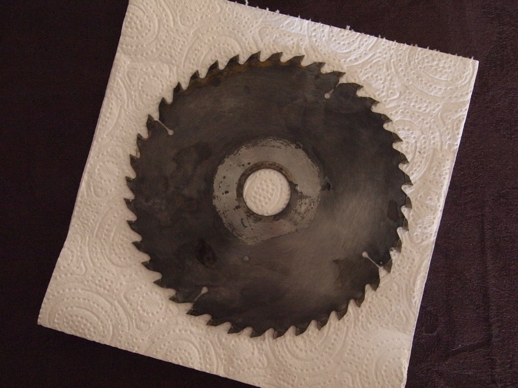

Oak Solution du trempage dans le vinaigre blanc (12%, pas bien violent) testée cette nuit...
Résultat en photo (les 2 faces sont identiques, même les inscriptions sont "bouffées") !!!
Inutile de préciser que la lame est partie à la poubelle.

Non, juste parce que, une lame dont l'état était moins pire que celui de la lame de Bingo et qui sort comme sur la photo, j'aurais très beaucoup peur de la faire tourner à 4000 trs/mn... Aucune idée de l'état des brasures des pastilles et aucune envie d'en prendre une dans la figure !!!
Je précise que la photo a été prise après tentative de grattage...

Ollaren Je confirme, en théorie les brasures ne risquent rien avec le vinaigre... tout comme, en théorie, le métal dont est fait les lames de scie circulaire ne risque rien avec du vinaigre !!!
Et pour la lessive de soude (ou decap four, effectivement), c'est ce que j'utilise habituellement... mais, comme je suis curieux, j'ai voulu tester la méthode préconisée par un pro mais qui n'a pas fonctionné dans mon cas (pas la faute de Oak mais incompréhensible, j'en conviens).
Oak Non, elle n'est pas propre, il y a un dépôt noir sur les 2 faces, non uniforme qui, même à la brosse métallique ne part pas (et qui, sur mes mains, a demandé une bonne heure de "frottage" pour plus ou moins partir - plutôt moins que plus, d'ailleurs !!!).
P.S. : A toutes fins utiles et pour éviter toute ambiguïté, je précise qu'au départ, il s'agit d'une lame CMT en 40 dents...

BingoDS
Oak Je l'ai trempée dans le vinaigre blanc toute la nuit et rien pour ma part 😅, le lendemain c'était pareil !
J'ai même essayé avec le produit dégeu pour nettoyer les vitres des inserts (il marche bien lui normalement) et rien 😑 !
Du coup j'ai gratté pendant une bonne vingtaine de minutes 😅.
Mouarf ça devait être sacrément compact ton affaire Bingo 😅
Quoi qu'il en soit tu as bien fait de la nettoyer !

constibat
Ce dépôt peut créer des soucis car tu changes l'épaisseur de la lame, elle passe moins facilement et la sciure s'accumule de plus en plus.
Mais comme dit plus haut, ça se nettoie.
BingoDS
Ceci explique ma difficulté à couper du chêne hier soir. Merci !
constibat
Il te faut une lame avec moins de dents et des dents plus grosses, les bois durs ont besoin d'une meilleure évacuation de la sciure, surtout si tu coupes une grosse épaisseur
