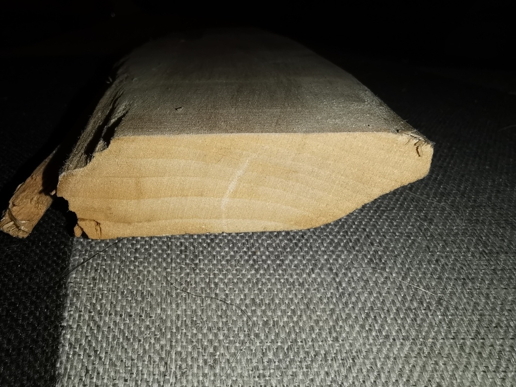

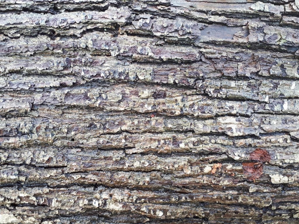

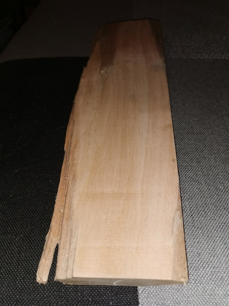

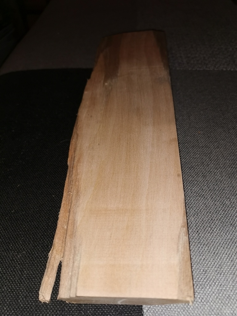

Comme j'ai pas trouver mon bonheur du la xylotheque, je tente ma chance ici.
Quel pourrait etre cette essence de bois. L'arbre est tombé pendant la dernière tempête et le tronc mesure environs 60 cm de diamètre?
Merci d'avance

Dur ou mou ? Lourd ou léger ?
Comme j'aime ce jeu je lance le peuplier, mais sans conviction surtout par rapport à l'écorce.
tilleul, 99%. l'écorce, le grain qui a l'air tendre, la couleur beige-jaune, parfois rose, le diamètre du tronc. il ne reste pas des feuilles ou des fruits autour de l'arbre ?
le bois fait un peu savonneux au toucher, et quand on le ponce.
jmarcp
Plantnet confirme 😊
NB application bien efficace pour mettre un nom sur plantes et arbres

Merci Timothée Delay ! J'essaie de trouver des feuilles mais c'est pas gagner c'est dans un bosquet dans un parc d'un manoir avec plusieurs essence. Si c'est du tilleul, ça vaut quoi en menuiserie ?
AUREL76 Le tilleul est tendre, et très apprécié des sculpteurs. En menuiserie, il est assez déprécié, mais mon père a fait il y a 20 ans deux belles et grandes bibliothèques en tilleul, elles sont superbes, et n'ont pas bougé.
J'ai fait plein de petites boites en tilleul, avec un autre bois plus foncé en contraste, cela rend très bien.
constibat
C'est un bois tout à fait adapté à la menuiserie, mais seulement en intérieur.
Son côté tendre, homogène et stable durant le travail en font un candidat idéal pour des projets de débutants.
oui c'est pas mal pour des choses comme des tiroirs, cloisonnements dans les meubles, étagères, fonds... pas forcément pour les extérieurs de meubles, mais pourquoi pas; aussi très bien pour débuter la sculpture.

Si le bois estt tendre, cela pourrait être du tilleul, mais je le trouve bien rouge pour du tilleul.
Il n'y a pas des feuilles qui restent pas terre autour de l'arbre ?
Un tilleul, ce n'est pas un arbre comme les autres. Personne dans le voisinage ne se souvient de ce que c'était ?

Merci Kentaro ! Malheureusement pas de voisin c'est dans le parc d'un manoir. Le gardien et le proprio ne savent pas non plus
constibat
S'il est plutôt tendre, je propose du tilleul
S'il est plutôt sur, je propose se l'Aulne
-1
GillouSpitzbuewe
Je propose l'orme (rouge peut être) mais effectivement des indices (dureté, odeur, ...) faciliterait la tâche des connaisseurs
