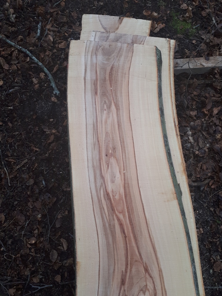

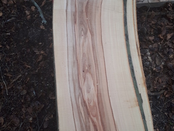

J'ai débiter en plateau à hêtre au cœur rouge. D'après ce que j'ai pu lire sur le net, celui ci à les mêmes propriétés mécaniques que le hêtre blanc.
Est-il intéressant de le faire sécher pour une utilisation futur en menuiserie ?
Merci de vos retour.
le faire sécher comment? en séchoir indus ? ou lui laisser le temps simplement? ca vaut de toute facon la peine, vous l'avez débité a la gruminette? le lieu de stockage est important, très aéré, a l'abri de la flotte et des insectes, le hêtre s'abime vite en extérieur

séchage naturel. Oui débiter à la gruminette

important, les plateaux quelle épaisseur ???
sinon, doc détaillée

les plateau font 60mm. C'est l'article que j'ai lu
mécaniquement c'est la même chose, esthétiquement c'est différent. En fait tout dépend de la destination que tu lui donnes, pour faire un établi, étagères, c'est bon , pour un meuble personnellement à proscrire. Mais on est déjà dans une affaire de choix et comme dit l'adage "les gouts et les couleurs"!!!!
