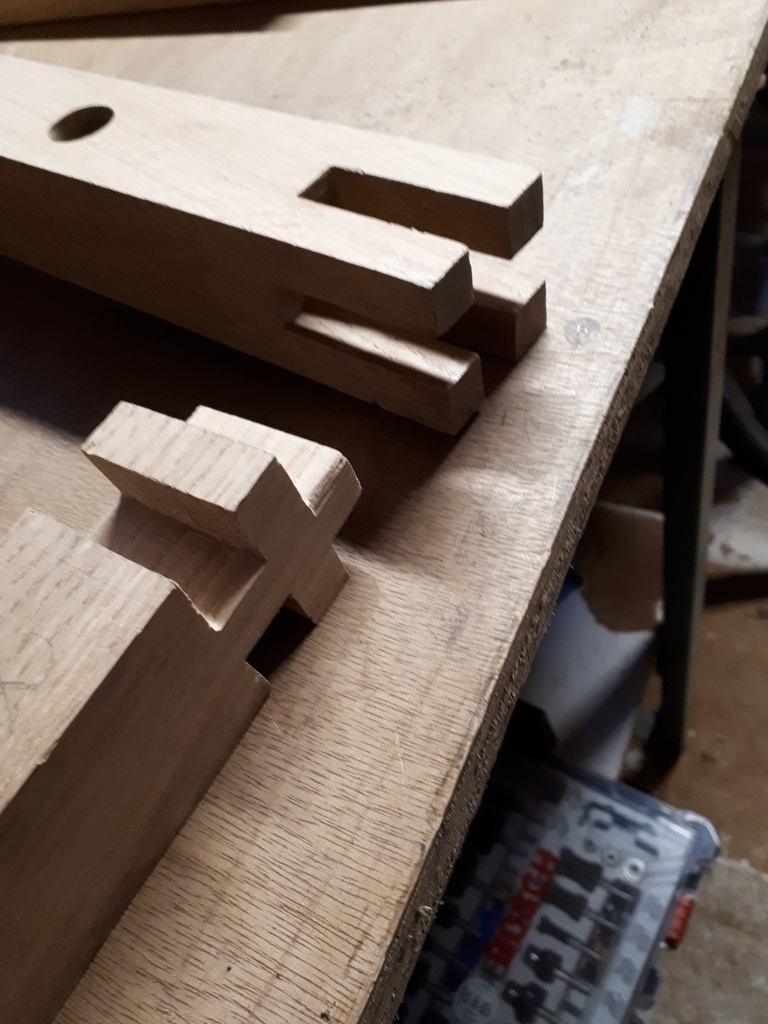

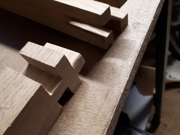

Pour assembler deux pièces à 90 degrés, j'ai réaliser cet assemblage mais je ne connais pas son petit nom, quelqu'un le connait-il ? C'est un peu comme une clef du barbu, mais c'est pas ça :)
C'est assemblage est normalement utilisé pour rallonger des pièces de bois.
Dans l'attente de vous lire.
Cordialement
Cet assemblage n'existe pas (sur une seule pièce) et ne sert à rien ! , c'est une erreur de débutant (bois tranché)
par contre en bois croisé (aucun fil tranché) c'est un assemblage courant ! ex ci dessous 😉

Une erreur est à l'origine de cet assemblage, il n'y a rien de structurel.
A la base, j'avais fait un enfourchement, mais j'ai fait mon perçage sur la mauvaise face, du coup j'ai fait cet assemblage pour éviter de mettre tous à la poubelle. Voila tout
Ok du coup pas certain qu'il ait un nom si il n'est pas utilisé.
AUREL76
Je penses qu'il est utilisé pour rallonger une pièce de bois. Je l'ai en photo dans un livre mais malheureusement il y a pas son nom :(
AUREL76 du coup ça doit être une sorte d'enture mais je serai bien incapable d'en donner le nom
Folgansky
L'enture "loupe" ?
Tu rates un truc, t'en fais une enture. Je ne fais que proposer.
J'allais dire enfourchement ou double enfourchement mais non ce n'est pas ça du tout.
Pourquoi cette croix? ça n'apporte pas beaucoup de résistance structurelle donc pourquoi ça plutôt qu'un tenon mortaise? (ce n'est pas une critique je cherche juste a comprendre la réflexion!)
