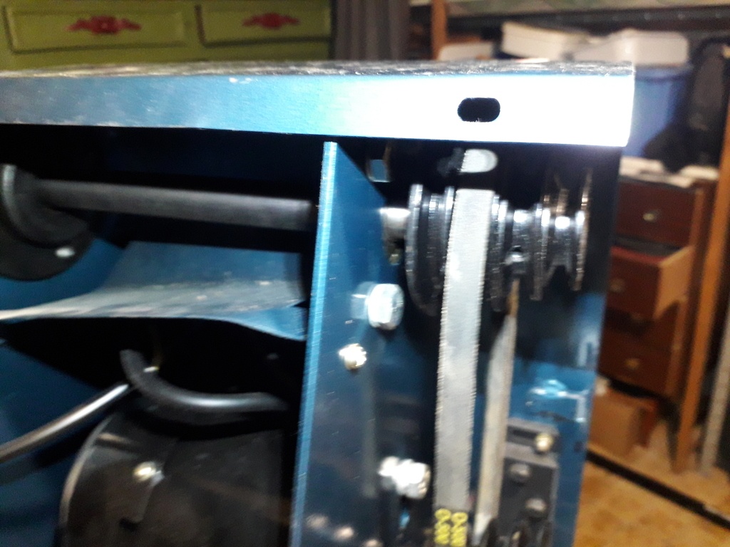

Bonjour, je suis nouveau et même vierge de copeaux ...
J'ai acheté un tour d'occasion (Robotech mais qui ressemble à ce qui se vend chez leroi du merlyn... à 200 euros sous la marque "T mech" je ne sais pas si je peux mettre le lien, il existe aussi sur manumanu)

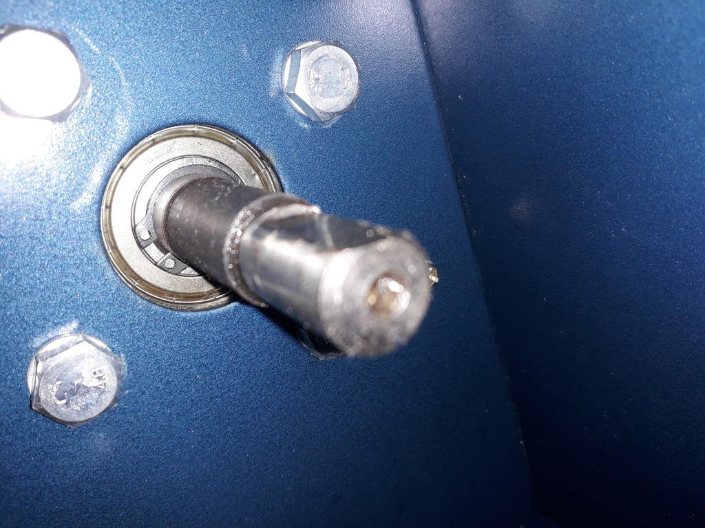

Je souhaite démonter la griffe pour connaitre le diamètre de l'arbre et acheter un mandrin en conséquence
Sauf que ... je n'arrive pas à bloquer l'arbre correctement pour dévisser la griffe qui est muni d'empreinte pour une clé plate ( je pense pas que ce soit un cone morse...)
À condition de trouver le bon filetage, monter un mandrin risque de faire peiner le moteur qui est faible sur ce modèle.
Par contre, ça peut être bien de monter un plateau qui offrira pas mal de possibilités. C'est un accessoire qu'on peut facilement fabriquer.
Pour démonter la griffe, ne pas forcer, au risque de plier un élément. Au pire, tu meules deux petits plats opposés sur l'axe pour pouvoir le bloquer avec une clé.

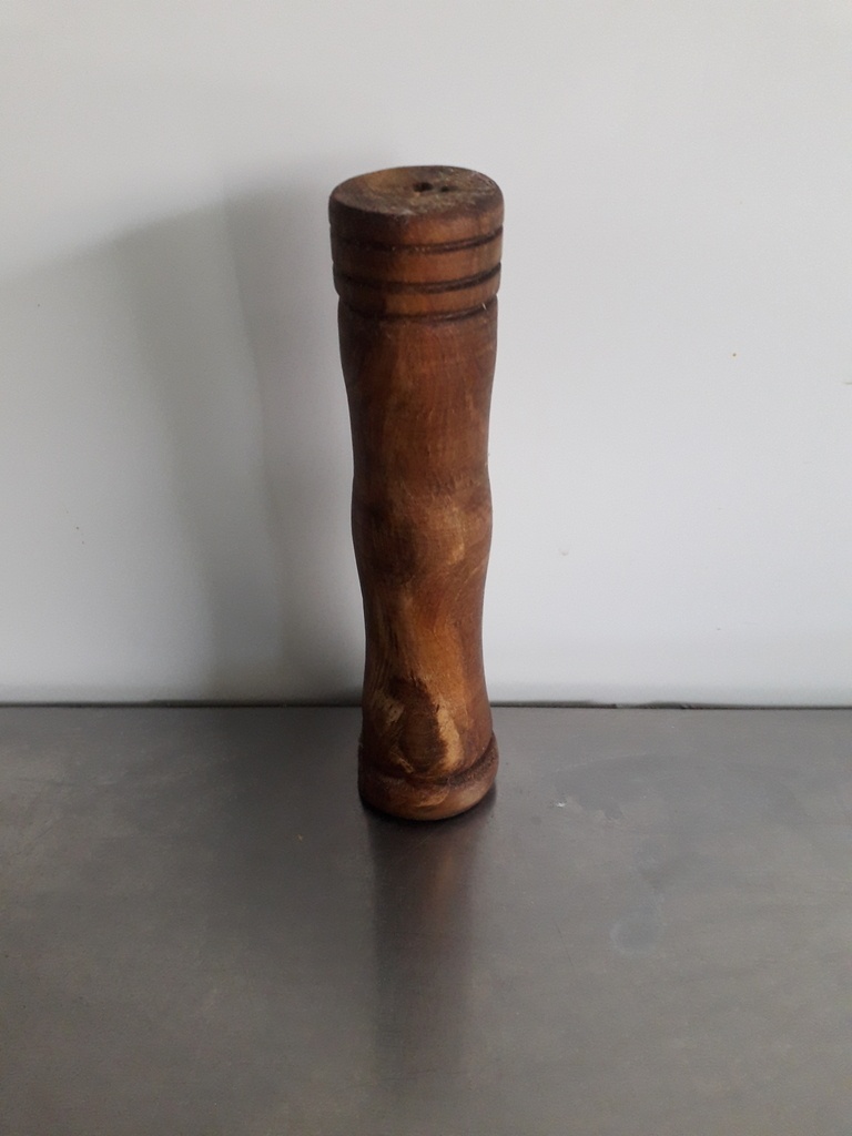

Je ne suis plus vierge de copeaux ! voici la preuve en photo !
C'est un poivrier ?

Non pas un poivrier ... en fait c'est ma prmière pièce, j'ai testé , expérimenté, et j'ai fini par faire un futur manche d'outil ... Je viens à l'instant que faire un faux poivrier "à l'arrache" qui finira en soliflore ou bougeoir .... mon 2eme grand oeuvre !

Essaye de réaliser des lignes "tendues" sans ondulations, c'est bcp plus agréable à l’œil... et à tenir si c'est un manche d'outil ;-)

bonjour, comme Rere40,

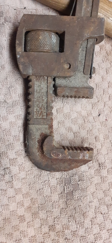

une clé à griffe style plombier, sur l'arbre, et une clé à tube ou mieux, cliquet avec rallonge sur la pointe qui semble hexagonale
si ça ne vient toujours pas, WD40, ou chauffer au chalumeau
sens anti-horaire si on regarde face a la pointe, horaire si on regarde du coté moteur
bon courage
Hervé
magie59
J'ai plutot une bonne prise avec ma clé sur la griffe et une pince étau sur l'axe ... Si je comprends bien ton explication, je dois desserer dans le sens ou l'axe tourne donc ce n'est pas un pas / filetage inversé (pas à gauche) ? merci
Hervé-71
quand tu es face au tour coté porte-outils, l'arbre tourne vers le bas, sinon ton outils monte au ciel, alors avec ta clé sur la pointe, pareil, tu appuies vers le bas, l'autre clé sur l'arbre, si tu as la place, pouvant être en appui sur le porte outil
remarque: en général les tours sont livrés avec un plateau, tu peux ainsi vérifier le diamètre et le pas de l'arbre
trouvé : Taille du filetage : M18, à vérifier pour acheter une bague M33 x 3.5 pour un mandrin

Tu mets une clef sur l axe derrière la griffe et une clef sur la griffe. Tu dévisses et voilà.
magie59
Merci. Mais sur l'axe je n'ai pas "d'encoche" pour mettre une clé . J'ai demonté la poulie de l'axe et il y bien une empreinte mais c'est pour fixer la poulie. j'ai essayé sans trop forcer mais tout est assez grippé sans doute . J'ai mis un peu de WD40 . Question bête : c'est un filetage inversé sur les tours au niveau l'axe ?

Le filetage est normal, à droite
rere40
Juste derrière la griffe! Tu dois avoir deux plats sur l axe!
jmdef
Oui exact, à voir la photo tu as bien le plat sur l'axe, c'est juste qu'il faut une clé assez fine et après c'est la griffe elle-même que tu tournes dans l'autre sens

Oui c'est ce j'ai fait mais maintenant je ne sais pas , comme je le disais plus haut, si j'ai un pas inversé ou classique . Intuitivement, j'irai contre le sens de rotation de l'axe pour desserer ma griffe
jmdef
magie59 non il faut aller dans le sens de rotation de l'axe pour la desserrer : à l'inverse quand tu tournes ta pièce, l'outil "contrarie" la rotation, et donc serre la pointe
jmdef

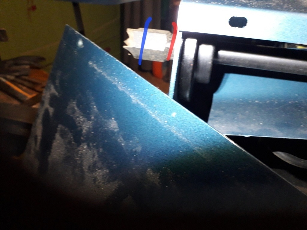

magie59 j'ai quand même l'impression qu'il y a toujours une confusion : normalement tu n'as pas.à toucher à l'axe lisse, tu mets une clé fine sur le plat entre la griffe et le boîtier, et avec une autre clé tu tournes (vers toi) le gros corps hexagonal de la griffe, tu as bien essayé ça ?
magie59
Il juste un méplat (que je commence à un peu abîmer avec ma clé..)
Voici la photo
Je déssere comme vous me l'avez dit dans le sens de rotation, mais rien. Je laisse encore agir le wd 40 et demain je forcerai un peu plus ...

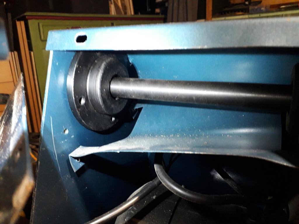

jmdef
magie59 une clé fine au niveau du trait rouge pour bloquer l'axe, une clé au niveau du trait bleu (sur la griffe donc) que tu tournes dans le sens de rotation, voilà comment ça se fait normalement
magie59
jmdef je croyais que c'était d'un seul tenant ... Merci !!! D'autres questions cons arriveront au cours de l'année ...
jmdef
magie59 oui c'est ce qu'avait dit rere40 au départ mais je voyais bien qu'il subsistait un malentendu 🙂
