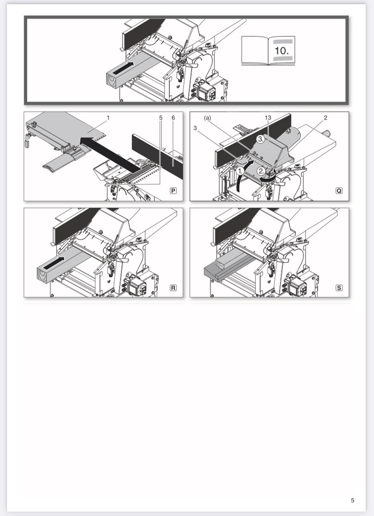

Les extraits du mode d’emploi :
TomTom78
Je n’ai pas appliqué l’étape 6.
Parce que je n’ai pas d’aspirateur.

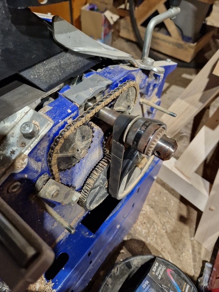

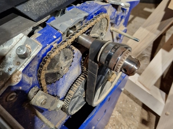

jmdef
Bonjour, oui le rouleau cranté et celui en caoutchouc tournent, ils sont liés par une chaîne et mis en mouvement par l'arbre porte outil via une courroie avec une grosse démultiplication.
Sans mouvement des rouleaux, pas d'avance automatique du bois et il faudrait forcer comme un boeuf.

Merci jmdef ! Pour la photo et ta réponse.
Quelqu’un saurais m’expliquer pourquoi mes rouleaux ne tournent pas ?
Peut être que je ne sais pas démarrer le mode raboteuse 😅

Olivier Vernhettes voici un extrait de la notice utilisé
TomTom78
Hormis la mise en place du capot d’aspiration de l’étape 6.
J’ai respecté les indications.
La machine se met bien en route.
Je testerai avec le capot d’aspiration même si je n’ai pas d’aspirateur
