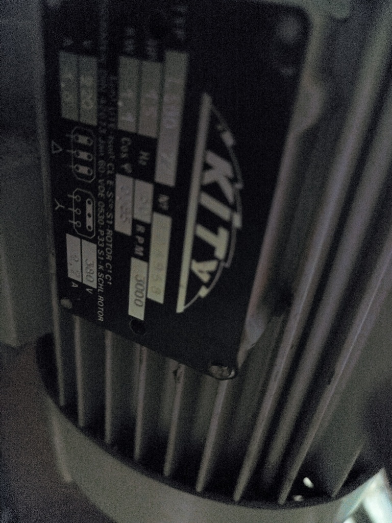

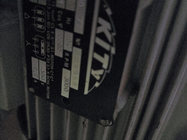

Je vous laisse une photo de la plaque du moteur (mes excuses pour la qualité) si cela peut aider, un gros merci d'avance pour vos réponses!
on ne peut pas juste le brancher sur du mono. si c'est trois phases en 220 (ça a l'air d'être le cas à la plaque) on peut soit simuler une troisème phase avec des condensateurs, soit installer un variateur de fréquence. les condos, ça fait perdre un bon tiers de la puissance, et parfois ne suffit plus à l'usage. le variateur, c'est plus cher, mais ça vient avec une aide au montage et installation, et ça permet de faire varier la vitesse de rotation du moteur, super pratique sur un tour. et pas de perte de puissance, possibilité de programmer une rampe de démarrage pour éviter le pic de consommation au départ, et un freinage électronique pour que le moteur s'arrête plus vite.

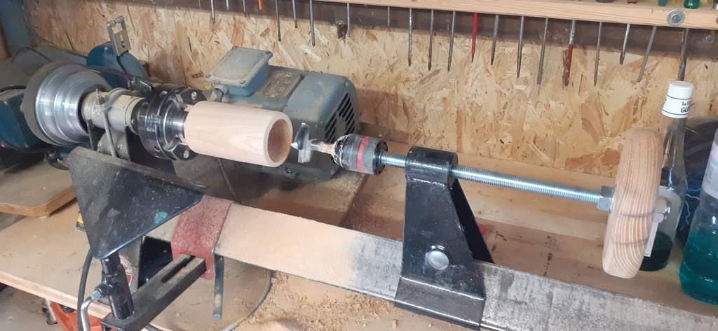

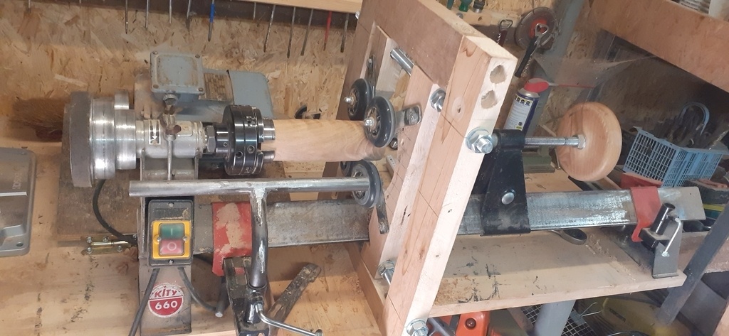

un petit moteur 220V, d'environ 1CV devrait faire l'affaire, car tu ne pourras pas tourner des grosses pièces, la pointe étant à 10 cm du socle.
j'ai plein de pièces dont je ne me sers pas, si tu as besoin , cadeaux

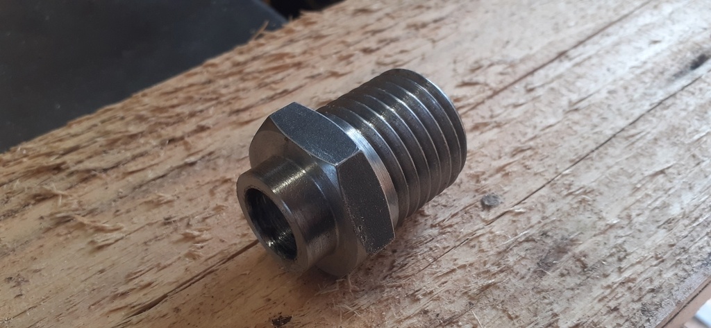

ps2: si tu n'as pas de mandrin, il te faudra une bague comme la photo, l'axe étant
en M14

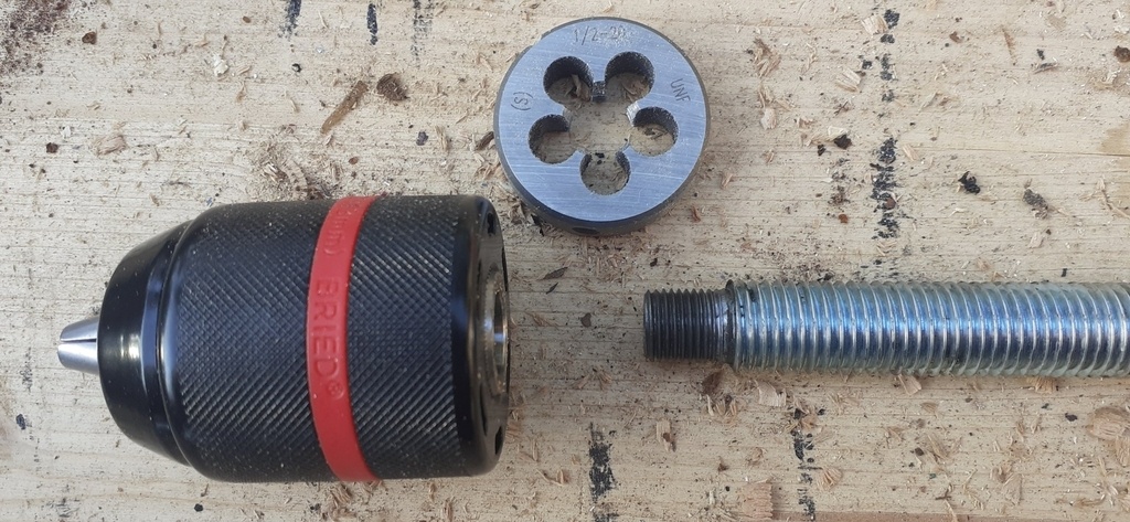

ps3: pour percer , il faudra adapter un mandrin de perceuse (photo 3)
tige filetée M16 et 1/2-20 pour le mandrin
