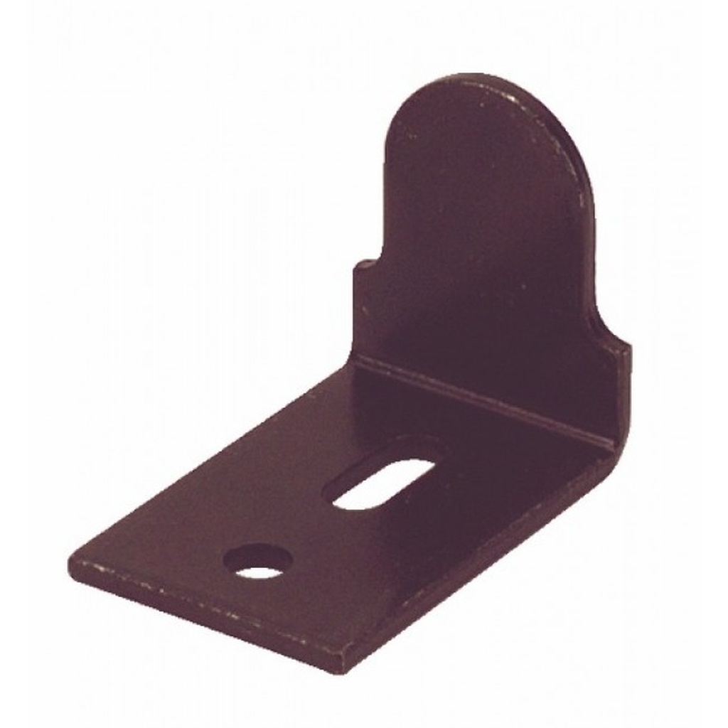

charpentejess Qu'appelez vous une butée ?
Est ce pour permettre de bloquer le volet fermé ? Du style
charpentejess
Oui c'est tout à fait cela!

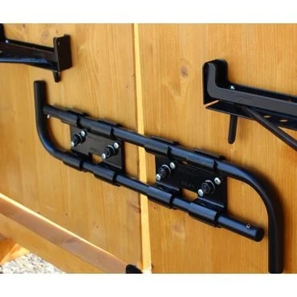

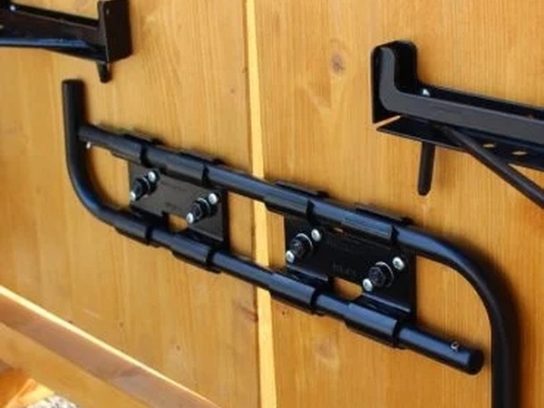

Salut, tu peux éventuellement t'inspirer de ce système:
charpentejess
Bonjour Jean Galmot ! Oui c'est un peu le genre de chose que j'imaginais, je vais faire des tests pour voir si cela peut être assez rigide. Merci pour l'idée
