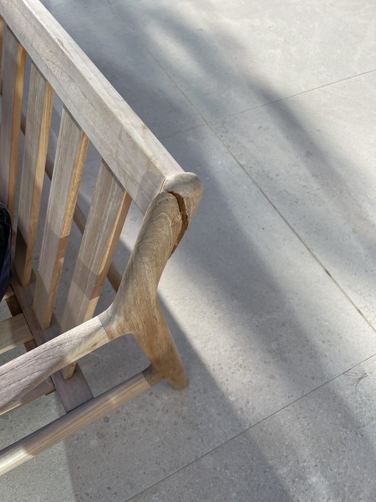

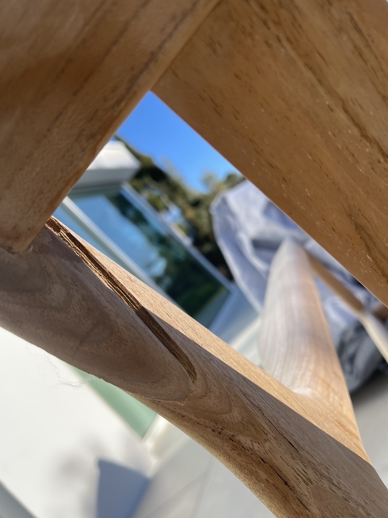

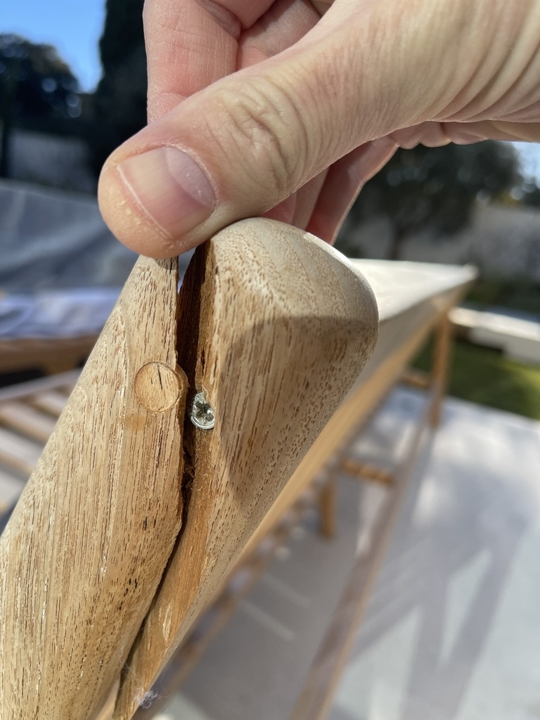

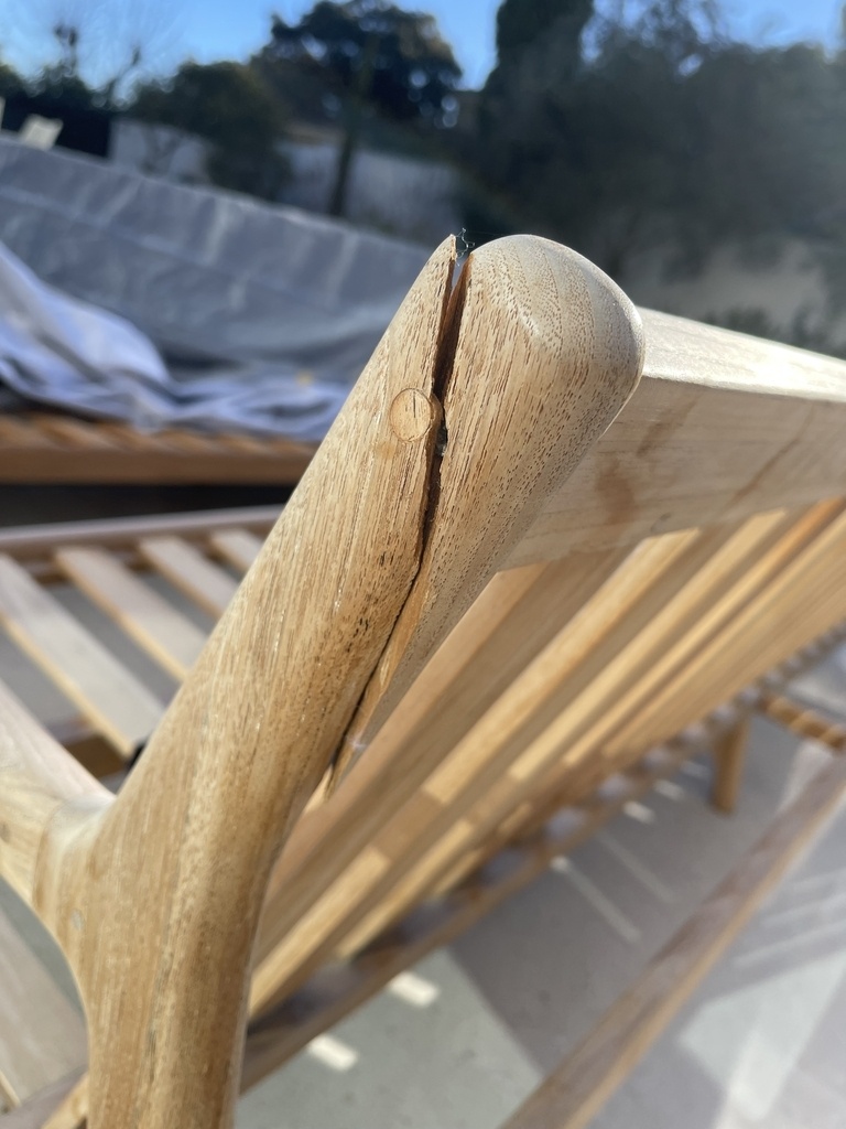

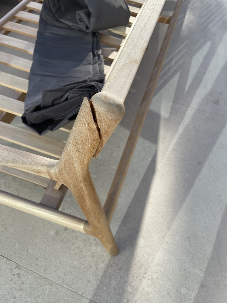

Bonjour, à la livraison la pièce du canapé en teck en photo ci dessous s’est cassée. Cette pièce lie le dosseret et le l’accoudoir. Dois je trouer + pièce en bois et coller ou simplement coller ? Merci de votre retour pour assembler. Bien à vous

Quand je vois la taille du pouce et celle du montant de dossier qui est cassé... je me demande si cela ne vaut pas le coup de se faire rembourser... je suis preneur d'un avis venant d'un pro!
