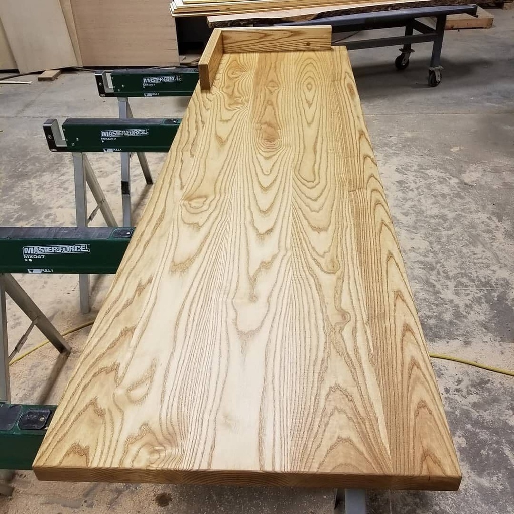

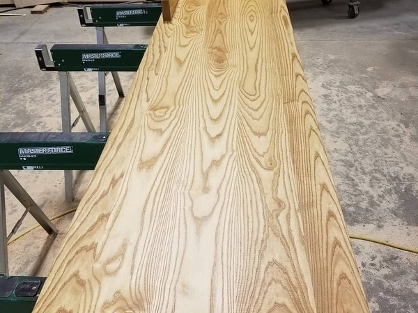

Bonjour, je viens de terminer mon premier "vrai" projet en menuiserie : une porte intérieure en frêne.
Se pose maintenant la question de la finition. J'ai fait un essaie avec un vitrificateur mat transparent qui trainait dans l'atelier mais le résultat est fade. Je voudrai faire un peu plus ressortir les veinages du bois. Pensez vous que l'huile de tung soit adaptée à cette usage?
Merci pour vos conseils et vos eventuelles références.
voici une photo trouvée sur le net de la finition attendue (ici ils parlent de "dark tung oil)
