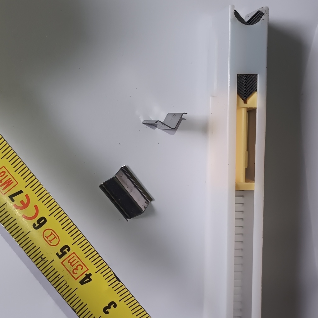

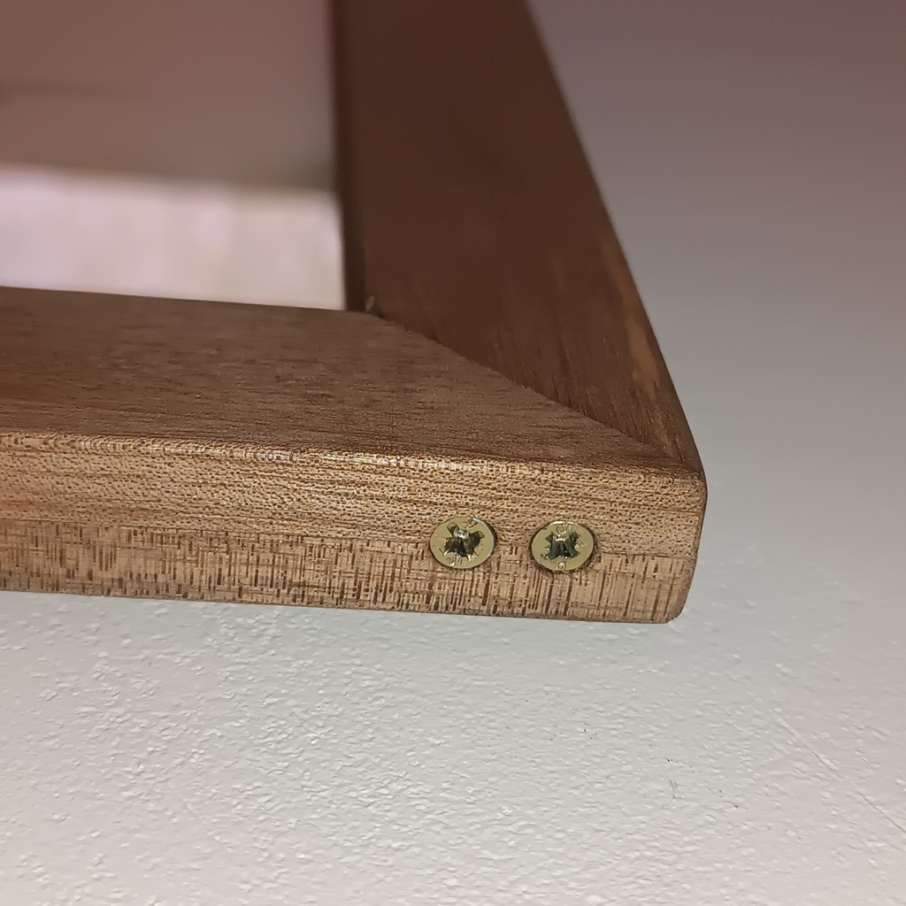

J'ai eu l'occasion de faire un cadre récemment de section 30x15 , c'est jamais simple, alors j'ai réalisé l'assemblage simplement par 2 vis fines sur le haut et le bas (ce qui ne se voit pas et qui va faire sourire certains). Un fabricant de cadre m'avait donné un chargeur d'agrafes pour pistolet (photo), il est possible de les mettre au marteau.
Ce genre de chose ?
Sauf que ça se met avec une agrafeuse spécifique. Je n'ai jamais vu qu'il en existait à mettre au marteau, mais peut-être que ça existe. Ou qu'il reste possible de mettre celles-là au marteau. Attention aux doigts 😆

Oui, avec une agrafeuse ou un outil pour une pose manuelle, je ne retrouve pas les références, mais cet outil permet une pose manuelle et "contrôlée" en pression et même délicatement "assistée" d'un maillet.
