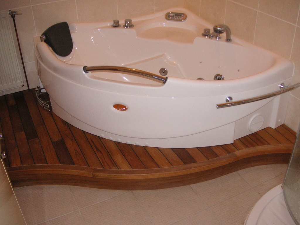

J'ai posé un tel parquet il y a près de 20 ans dans ma salle de bains et je trouve qu'il a plutôt bien vieilli comme tu peux le voir sur la photo jointe.
Il est en teck, collé sur le carrelage d'origine avec une sous-couche ajourée afin laisser le passage aux boudins de colle (genre SYKALAYER)
J'ai pratiqué une rainure d'environ 5mm de large au niveau de la lèvre supérieure de la rainure de bouvetage, mais pas sur toute sa hauteur afin de ne pas atteindre la languette de la pièce voisine.
Par contre je ne me souviens absolument plus du produit utilisé, sinon qu'il était particulièrement dur à extruder, à tel point que j'ai acheté un pistolet à cartouches électrique...
J'ai laissé le parquet brut avec juste un ponçage après séchage des joints pont de bateau, le toucher est particulièrement agréable et absolument pas glissant.
