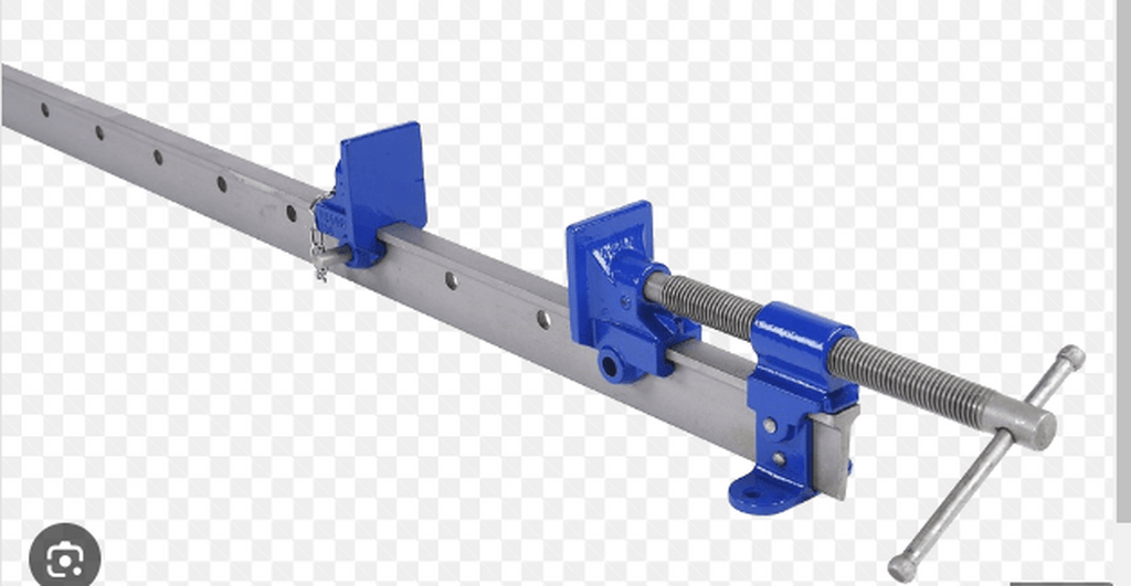

on a souvent besoin de coller sur une grande largeur (1m) (plateaux de table....)
en bourgogne j'ai deux "presses" de 2 m, de ce genre (photo 1), mais super lourdes et souvent il en faut trois ou quatre pour un bon collage.

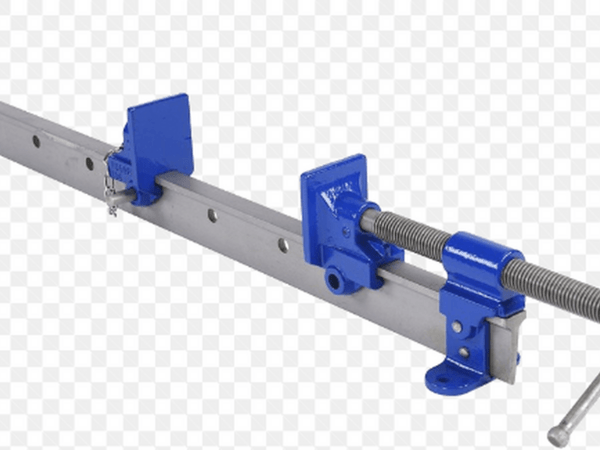

Bonjour, pour amateur il y a ces modèles en T jusqu'à 1800 mm qui ne sont pas chers:
hbm-machines.c...en-t-hbm-600-mm
L'Ecorce du Sycomore
royer eric Le prix est incroyable.
Tu as tester ces dormants en réel?
Roland19
Oui j'en ai 2 de 1800 mm (en rupture de stock en ce moment sur le site de HBM) c'est de la fabrication chinoise mais, pour un amateur, ça fait le job.
Tu n'es pas satisfait de ceux là!

Ceux là ne te satisfont pas.
  • Pas étonnant, la comparaison de la résistance à la flexion entre un profil en "T" et un profil e "U"
    Comment dit-on déjà aujourd'hui, ah oui ça me reviens
    ""ya pas photo""
    DONC:
    A refaire! Et pour éviter de tomber de Charybde en Scylla: Un avis, pas un conseil.
    Dormants "isocele
