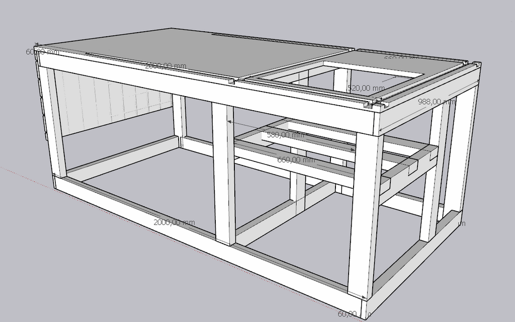

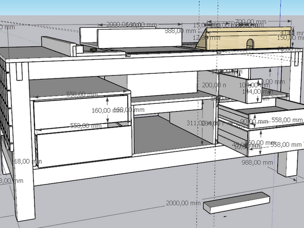

Mon établi doit faire 2000mm x 1000 x 920 de haut avec des roulettes spécial établi, contenant une scie sous table + défonceuse sous table, tirroir + du bazar, qui se divise en gros, en 3 parties (donc 66 / 66 / 66 = 200 cm )
J'ai pas mal épluché les forums et autres, et la plupart recommander d'utiliser du hêtre pour la structure, mais étant donné le prix...
Je pensais me pencher sur des chevrons pin 100X100mm plutot, parce que j'ai besoin, d'après mes calculs, de 20 m linéaire et sur les sites que j'ai regardé, si je prends genre du 70x50 au mieux, j'en ai pour 600 euros :/ (a 30 / 35 e le mettre linéaire)
Donc ma question est : est ce qu'avec des chevrons de pins 100X100 ma structure ci dessus est correcte ? Ai-je besoin d'ajouter une perpendiculaire au mieux, afin de renforcer la structure ?

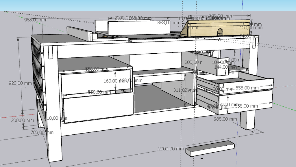

Bonjour, je reviens déterrer ce post afin de vous montrer ma nouvelle version, pensé en hêtre 40x80. Les dimensions de l'établi son les meme, j'ai calculé 21/21 mêtre linéaire ce qui ne fait pas un pris exorbitant de bois.
Qu'est ce que vous en pensez ?
Les assemblages sont en mi tenon, vu que je n'ai pas un niveau de dinggu, mais j'ai envie d'avoir quelque chose de beau, propre, et assez solide.
L'emplacement de défonceuse est prévu derrière l'emplacement pour la scie sur table. Pour le reste de l'espace sous le plan, il s'agira de rangement tiroirs
Merci d'avance de vos retours

Je ne vois pas comment tu veux faire tes assemblages. Si c'est un mi-bois sur un poteau, tu va perdre trop de matière.
Il n'y a pas mieux que le tenon/mortaise ou tenon flottant. Mais il y a d'autres solutions.
Aussi, je ne vois toujours pas l’intérêt de faire cela en hêtre. A combien as tu estimé le cout ?
Concernant l'emplacement de la défonceuse, je la placerait à l’opposer pour pouvoir utiliser les 2 machines sans changer les réglages.

Même avis que benjam. Un établi comme ça, fais le en pin et garde tes sous pour autre chose...
Mais sinon je ne vois aucun contreventement ça risque quand même de bouger surtout avec ce genre de longueur
J'avoue ne pas bien comprendre ni visualiser ce que tu veux dire :( parce que sur les shémas d'établi que j'ai vu, il n'y en avait jamais je crois bien, juste des casiers et autres.

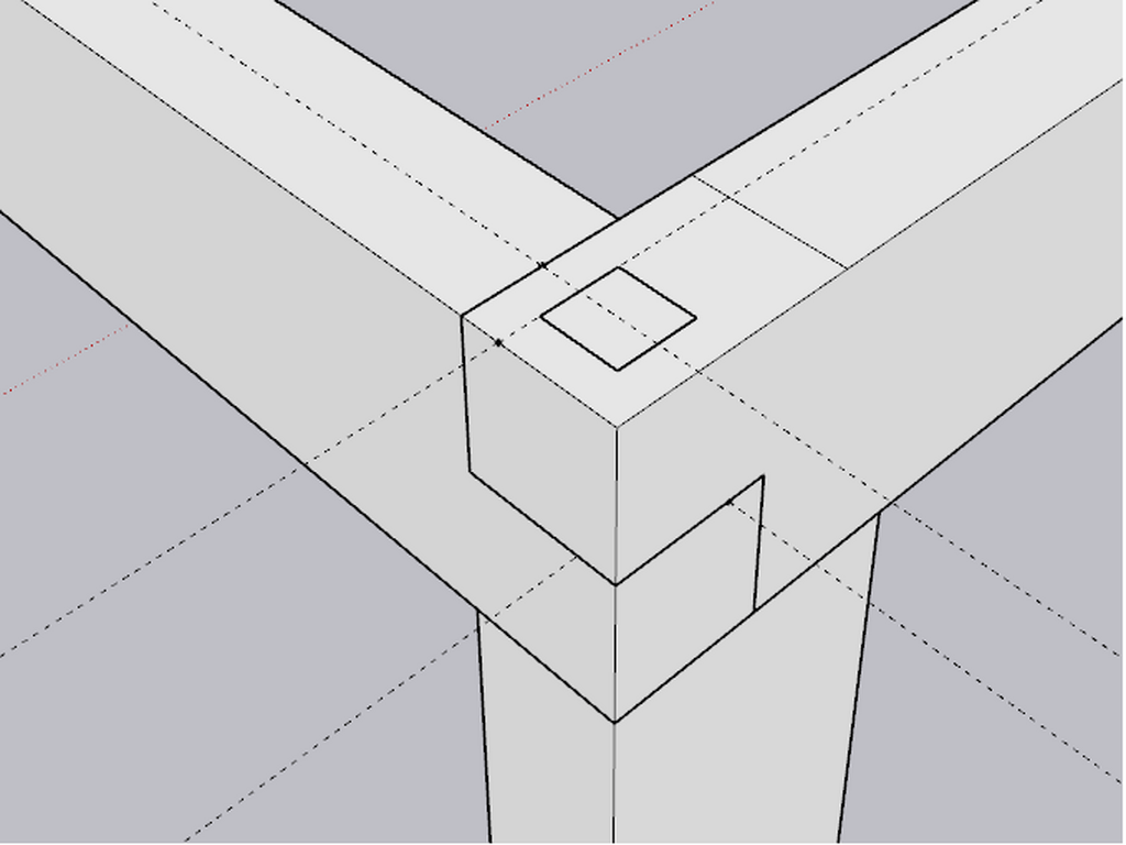

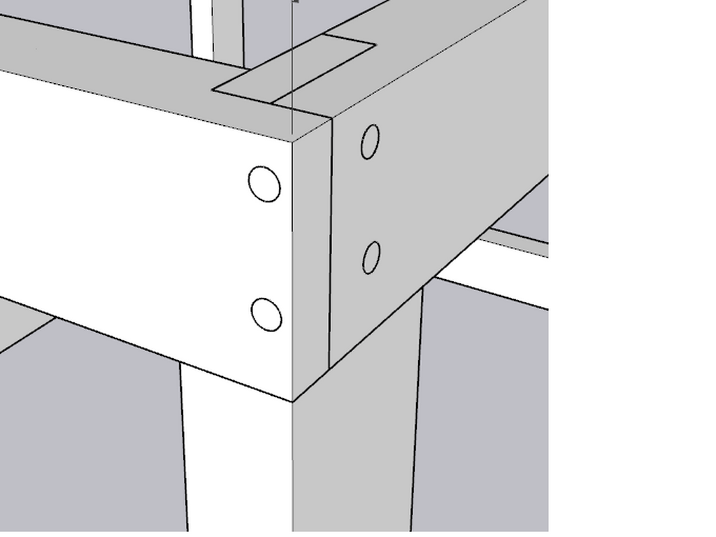

Ah et pour les assemblages, pour les angles je comptais faire comme sur la photo, avec des tourillons pour venir renforcer le tout. Je vois mal comment faire des tenons avec une large de seulement 40 mm ?

Nuzzy c'est une histoire de géométrie : un rectangle / carré est déformable, tout les cotés sont parallèles. Un triangle ne l'est pas c'est pour ça qu'en charpente il y a des pièces en biais un peu partout ça empêche la déformation (par exemple ta planche verticale à une extrémité va jouer ce rôle à cet endroit). Dans ton cas le problème c'est que du coup tout les efforts latéraux vont se reporter uniquement sur tes tenons / mortaises qui même collés finiront par prendre du jeu. Après sur ce site il y a énormément d'exemple d'établis qui s'en passent mais à la place ils utilisent des sections bien plus importantes.
Je te dis ça mais en fait il faut te poser la question de l'utilisation. Si tu veut un établi sur lequel tu peux forcer (genre raboter à la main) alors un peu de structure ne fait pas de mal, si c'est uniquement pour de l'assemblage à l'outil électrique alors pas besoin les efforts resteront pas énormes.

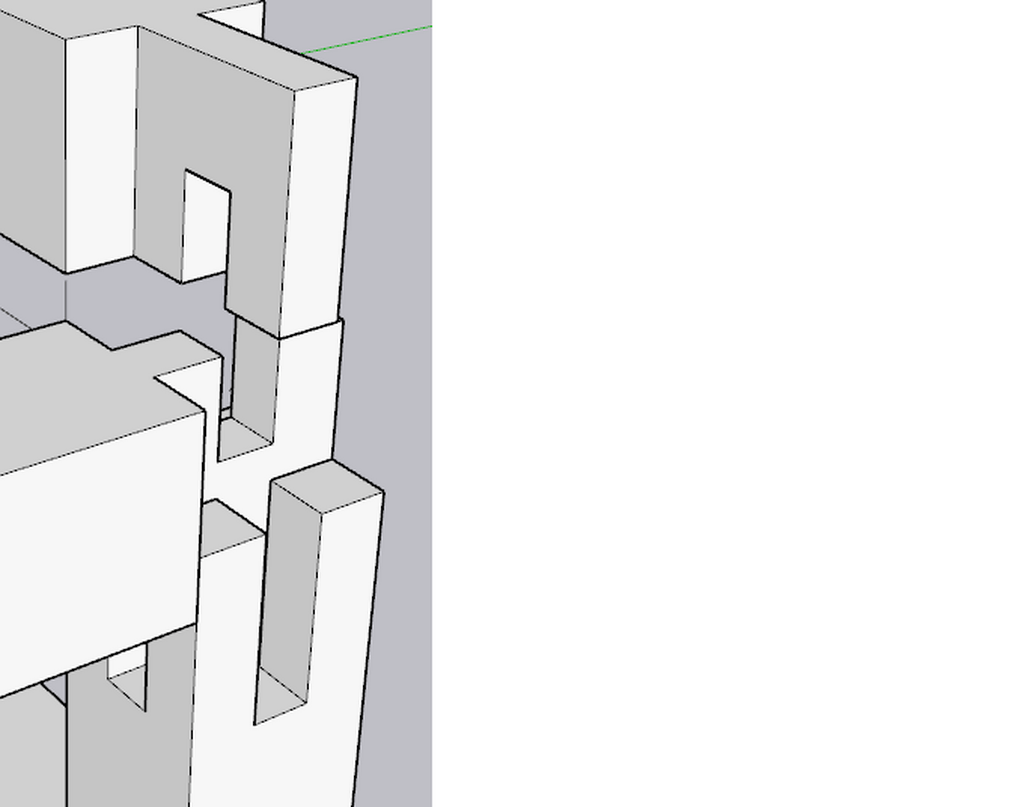

benjam Pour les assemblages d'angles j'ai pensé a faire ca, mais je ne sais pas si les largeur de 10 mm sont suffisantes ?
j'ai pensé mettre les tasseau dans la largeur et non pas sur la haute pour avoir plus d'espace, mais je ne sais pas non plus si cela est une bonne idée

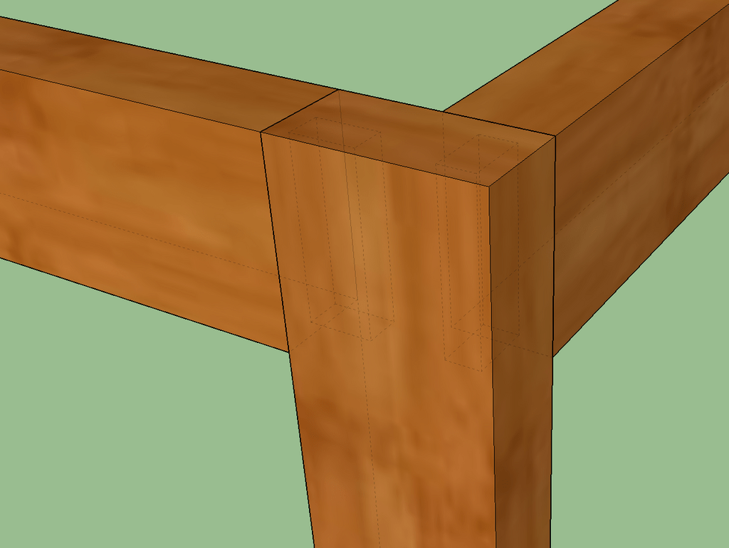

Ci-dessous l'assemblage de base en tenon mortaise avec du 40x80.
Avec ces sections je penses que cela de posera pas de problème de contreventement. En tous cas je n'ai pas de problème sur un meuble de dimension plus grande.
benjam
Non, sur 2 mètres, ta traverse va flamber.

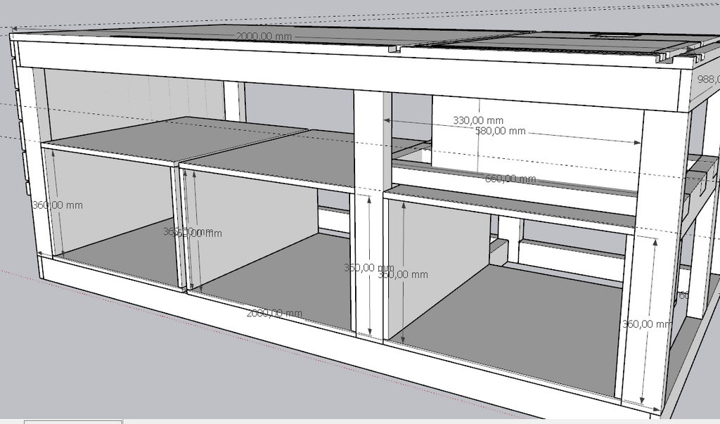

Erebor Ok merci j'ai compris, alors pour ca j'ai pensé a mettre des caisson sous l'établi, visser a la structure et au tasseaux, dans le style ci dessous (j'ai fais ca un peu vite mais l'idée est la les caisson feront toutes la largeur de l'établi ou alors il y en aura 2 dos à dos) ca sera fixé par vis en bas et sur les coté, et tout sera normalement l'un contre l'autre. Sauf erreur de ma part ca vient faire office de renfort suffisant ?

Ta dernière proposition d'assemblage me parait très compliqué et bien fragile au niveau du tenon. Pour la précédente (
), je n'arrive pas a visualiser les arrêtes.
Les caissons peuvent faire office de contreventement de l'avant vers l'arrière, mais pas au niveau latérale.

Ok je vois, donc il faudrait des planques aus dos des caissons pour venir servir de renfort dans la longueur de l'établi si je comprends bien ?

3 - Dans la mesure ou je prends du pin disons 75x75, est ce que l'assemblage en image ci dessous est ok ?
4 - Est ce que les caissons avec une planche au dos (donc une seule ouverture pour les tirroirs), seront des renforts suffisant pour maintenir la structure, sachant qu'ils seront tous bout à bout et sur toute la largeur de l'établi. Il n'y aura de l'espace que au dessous du plateau afin de pouvoir nettoyer les copeaux et d'avoir un "rangement bordélique rapide". Ces caissons seront en contreplaqué 15 mm très probablement

Nuzzy les fond de caissons sont un excellent moyen de contreventer effectivement.
Pour l'assemblage perso je suis pas fan de celui là les 2 clés supérieures ne sont pas dans le sens des fibres qui favorisent la résistance (mais c'est un avis perso).
