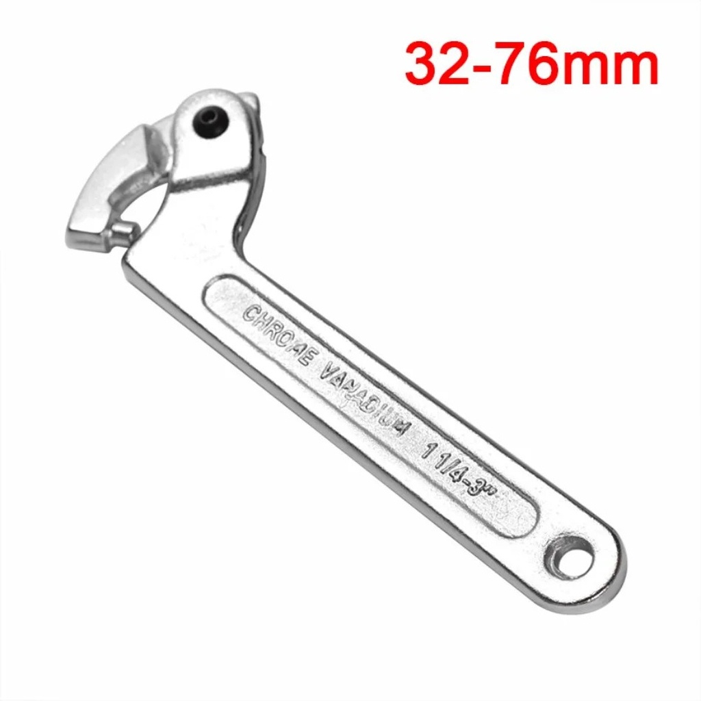

Bien le bonjour,
Je remet en état un combiné Lurem C2100.
Il me manque une des clefs de serrage pour la scie. J'ai la clef hexagonale pour serrer la flasque, mais il me manque une clef pour immobiliser l'arbre (diamètre 53mm, trou de 8mm)
Savez-vous comment s'appelle cette clef ? et où la trouver ?

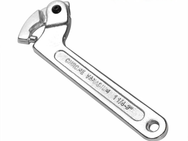

D'après mes recherches on peut l'appeler "clef à ergot" et ne sachant pas où chercher j'ai fait un tour là où il y a (presque) tout pour pas (trop) cher.
Pensez-vous que cela convienne ? taille 32-76mm cohérente ?
Merci pour vos lumières !!!

Marco2b
Pour le prix tu ne risques rien
Corentintin
C'est ce que je me dis Marco2b. Mais je trouve toujours rageant de faire venir un truc si basique de si loin, pour une qualité qui risque d'être médiocre. Je vais continuer à fouiner les occaz, mais faut tomber dessus ...

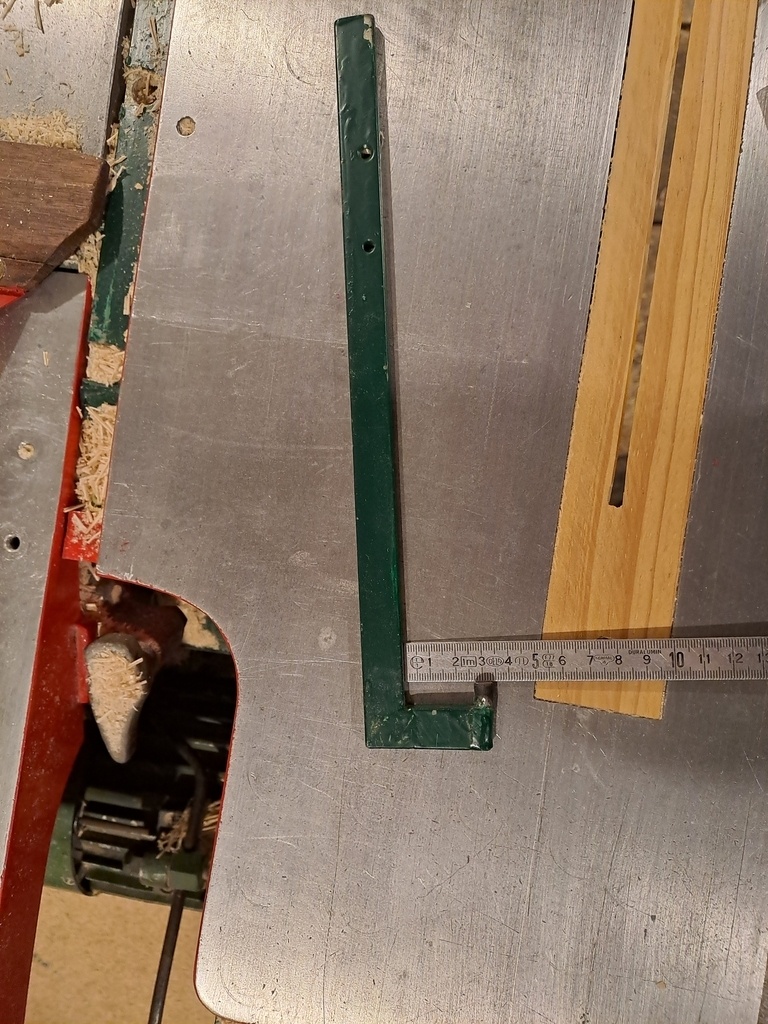

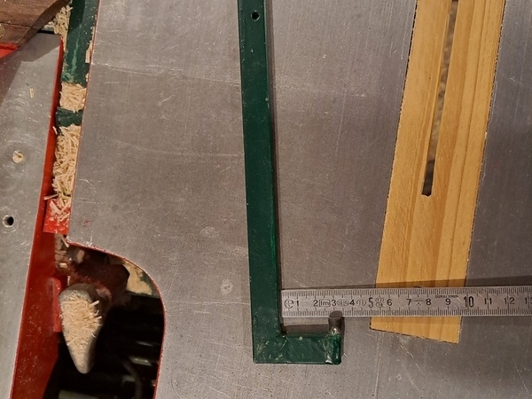

jean07
Pour ma part, j'ai fabriqué la clef qui va bien. Fer plat et petit boulon de 8mm à peine
