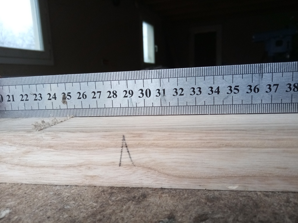

Je vous joins une vidéo lorsque je rabote une pièce de frêne (on le voit pas forcément sur la vidéo mais j'ai bien laissé le moteur prendre des tours avant d'insérer le bout de bois)
Egalement une photo pour juger de la faible épaisseur de passe (0,5mm-1mm)

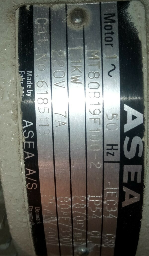

Je n'ai pas la plaque signalétique du moteur sous les yeux mais il me semble bien que la tension est 230 Volt. Je vérifie demain.
Attention, même si c’est écrit 230v ça peut être du triphasé. Je ne suis pas certain du fondement, mais selon que tu sois en étoile ou triangle, la ddp entre deux phases est de 220 ou 380v si ma mémoire est bonne, mais cela reste du tri.
Pour le savoir, il faut voir sur la boîte à bornes de ton moteur. 3fils (+ terre), tri, 2 fils (+ terre), mono.
Le branchement de ton Condo peut aussi te permettre de voir à quoi il sert. Si de la phase, tu alimentes une borne du moteur et que de la phase, tu vas aussi vers le Condo, lui même branché sur une deuxième borne moteur , c’est un triphasé bidouillé.
Le variateur de fréquence te permettra de retrouver la puissance originelle.

si le moteur est triphasé, tu devrais trouver deux tensions sur la plaque signalétique.
115/230 ou 230/400 par exemple.
La tension la plus faible correspond à ce que supporte un enroulement.
Par exemple, 230V / 400V signifie :
un enroulement supporte 230V; cablage en triangle
deux enroulements en série supportent 400V, donc un enroulement supporte 400/racine de 3 doit 230V; cablage en étoile.
Le montage d'un condensateur n'est pas recommendé sur un moteur de plus de 750W, le couple s'écroule
JocelynL
Lorsque je regarde la plaque signalétique je remarque en haut à gauche un 1 avec une vague, on est d'accord pour dire que ça correspond à du monophasé ?
JocelynL Oui, c'est juste.

JocelynL a droite de la plaque il est indiqué du 400v, je n'ai pas d'avis sur la question mais si tu est en 230v il y a un truc bizarre
Jarcmal
Le 400V à droite de la plaque corresponds au caractéristique du condensateur de démarrage, si on regarde bien c'est écrit 25 microFarad 400V. il s'agit de la tension qu'il peut supporté. Et oui d'après la plaque c'est un moteur mono 220V

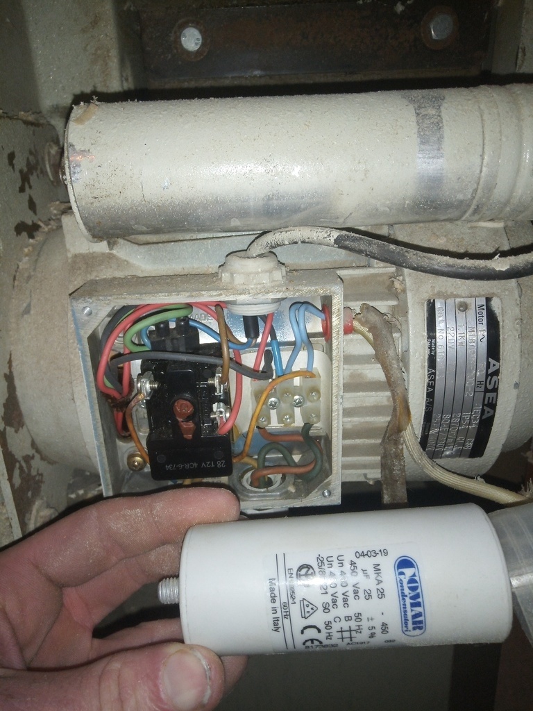

Bonsoir, je reviens avec quelques photos de la plaque de signalisation et du boîtier électrique, qui me laisse penser que l'on est bien sur un moteur monophasé, me le confirmez vous ?
Pascaltech
J'allais te dire une bêtise, comme quoi un condensateur n'est que pour un moteur monophasé, alors que :

Sur la plaque signalétique apparaît le chiffre 1 devant le symbole alternatif ~ ce qui pour moi signifie que ton moteur est monophasé.
"Les condensateurs de marche (dis de permanence): qui ont une faible capacité (rarement plus de 30 microfarads uF)" Le tiens fait 25 uF.
Tu es peut-être dans le cas ci-dessus d'utilisation d'un condensateur comme troisième phase comme le suppose Le Chapelain.
Peux-tu expliquer le câblage sur la photo, d'où vient le courant, où vont les fils. As-tu deux sens de rotation ?

Par contre, la plaque indique 2 valeurs de condensateurs ce qui sous-entendrait soit un condensateur de démarrage + un condensateur de déphasage, soit 2 condensateurs de déphasage pour créer 2 phases supplémentaires (ça je n'ai jamais vu mais je ne suis pas expert du sujet non plus).
Pour éclaircir le sujet, il faudrait savoir à quoi sert le bloc noir à gauche dans ton bornier et refaire le schéma de câblage à partir de tes fils.

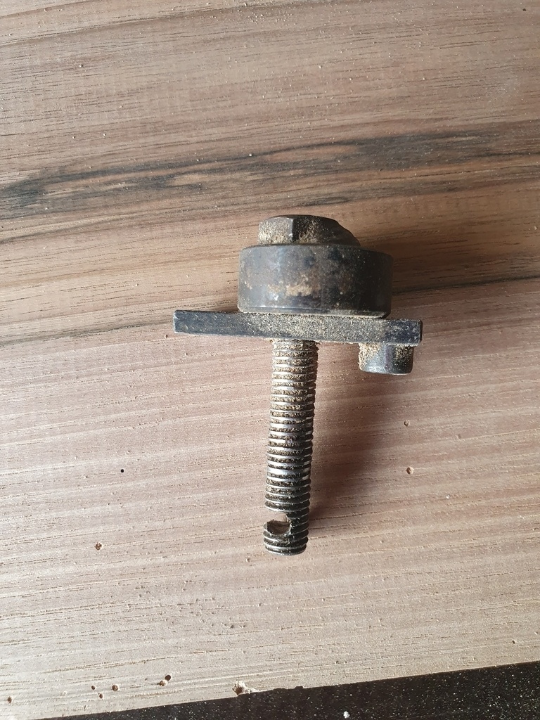

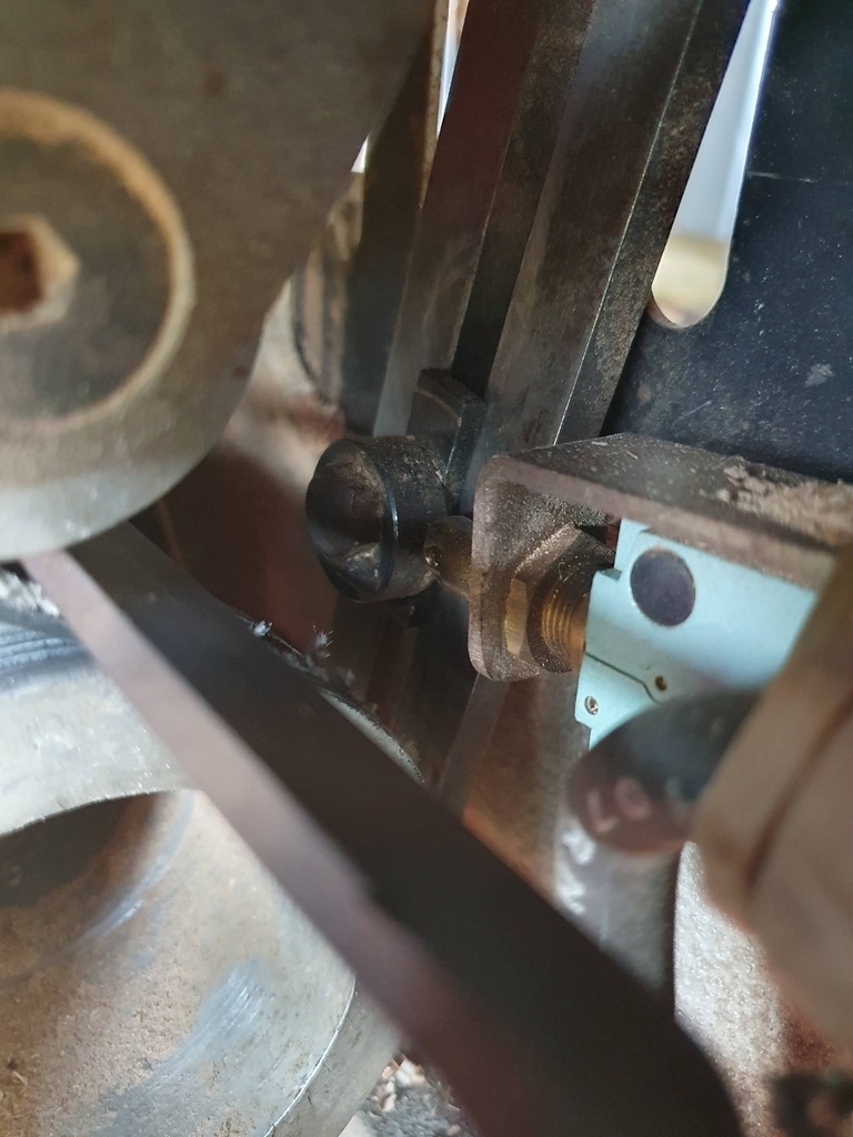

J'ai aussi une C2100 et j'ai le même problème ;)
Le truc c'est que la molette pour bloquer le sélecteur ne bloque pas assez et du coup dès que un des outils force un peu la manette remonte...
J'ai démonté la pièce qui sert à serrer et faire contact mais je ne comprends pas bien comment ça marche, un fer plat avec un ergot, sans doute que c'est mal positionné, c'est le fer plat ou l'ergot qui doit rentrer dans la fente de la barre qui maintient le selecteur ?
Merci !
