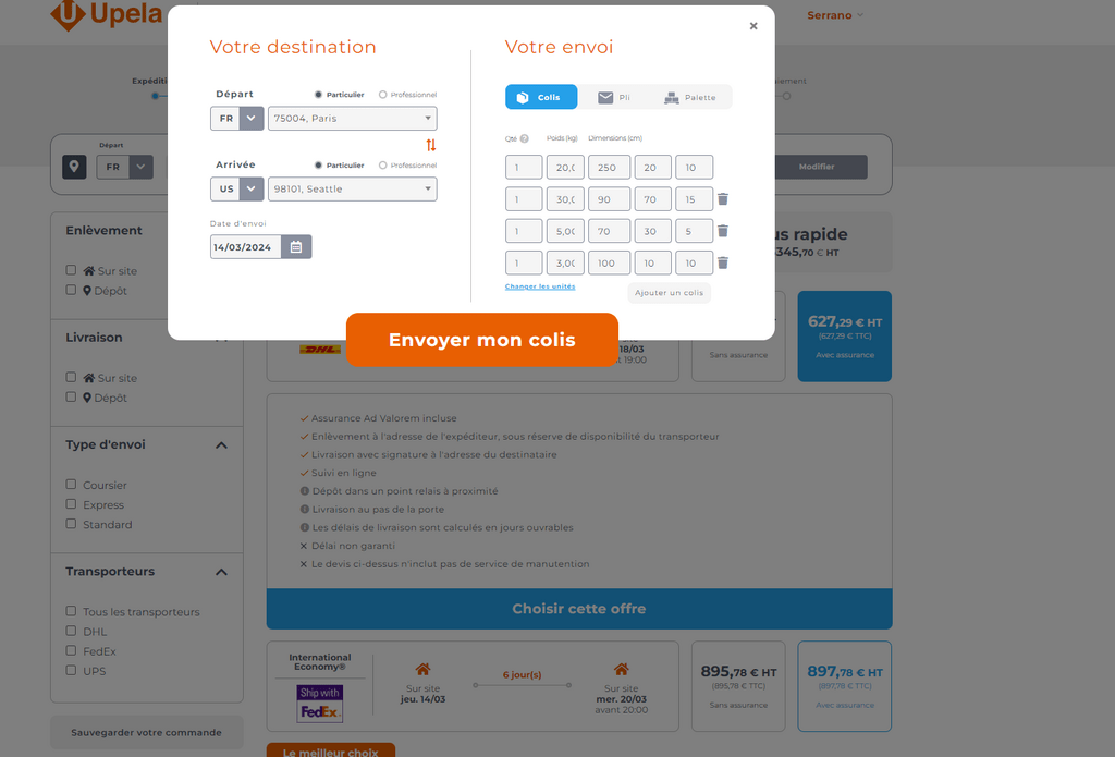

Bingo Je viens de vérifier, Upella n'accepte pas plus de 120 cm de long.
Upella : 120x70x40 cm, 70 kg vers Kansas city: 3400 €...
Avec Freigthos, 250x70x40 cm, 70 kg, 1200 € .

Kentaro pourtant je n'ai pas de messages d'erreurs en rentrant ces dimensions avec des colis séparés (il y a un élément que j'ai retiré qui n'est pas nécessaire) 🤔 ?
DHL propose 627 euros HT avec assurance (je suis content si c'est ça). 3400 euros en revanche 😬.
Il y a peut-être quelque chose que je fais mal ?

Kentaro Sur le site d'Upela avec DHL j'arrive à un montant de 700 euros HT en plusieurs colis. Si je souhaite envoyer tout d'un coup je dois remplir un formulaire afin qu'un commercial m'appelle (je vais éviter cette solution).
