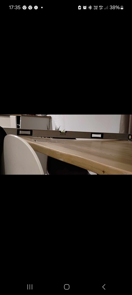

Bonjour à tous j ai besoin d un conseil je suis un passionné de bois et je fabrique quelques tables de temps en temps je me suis équipé raboteuse , degauchisseuse... et j ai eu un soucis avec un plateau de table en frêne en 45MM dernièrement et le plateau de ma cliente a tuile énormément au moIns 1,5cm sachant qu il y a des raidisseurs des cornières 20x20 aux extrémités sous le plateau fait a la defonceuse ma question est la suivante est ce que je peux rattraper cela en mettant 2 presses de chaque côté aux extrémités pour remettre le plateau droit et y fixer une ceinture de 60X45 MM en bout vissé pour rattraper et maintenir le plateau merci à vous pour vos conseils et solutions

Alors déjà merci à tous d avoir pris le temps de regarder mon problème et d y répondre il est vrai que j ai donné peu de détails alors il est vrai que je suis passionné de bois mais je ne suis pas menuisier de métier cependant je suis les vidéos de Benoît pirard et src bois qui me semblent êtres de bons menuisiers et qui donnent de bons conseils j ai déjà fais une vingtaine de tables sur ces dernières années et je n ai jamais eu de soucis j essaie de bien mettre les coeurs contre voeurs et dosées contre dosses j utilisé une colle poluyrethane de la emfi3300 et l assemblage est fait avec dominos de chez festool ensuite tout ça est mis sous presse puis j y fixe 2 raidisseurs cornières sous le plateau avec une fraise enV profondeur de 25MM et j y fais des trois oblong mèches de 8 et vis avec rondelles de 4x30 pour laisser le plateau vivre j y mets une couche de fond dur sous le plateau et dessus puis un vernis incolore au clair sur le dessus cette table à été réalisée dans mon atelier il y a quelques mois en octobre et 3 mois plus tard le plateau a en effet tuile je me demande si ce n est pas plutôt un soucis d hygrométrie, d humidite

Rien qu'en regardant la photo on voit que certaines planches ne sont pas du faux quartier. Pour moi même du faux quartier sur ce type de format est aventureux...
Bien sûr que le problème est lié a l'humidité. Mais le vrai soucis demeure la conception qui s'accommode mal des variations d'humidité. La plupart des meubles mal conçus ne se déforment pas en quelques mois, le désastre arrive après un déménagement, une modification du chauffage, un degat des eaux.
Comme les copains...
Désolé de le dire ainsi, mais c'est du n'importe quoi. Non pas toi, mais le fait que sur le Tioube ou ailleurs, on explique que l'on peut faire de magnifiques tables au design hyper moderne, en collant 4 planches de 25 mm ensemble, non supportées/contraintes. Et y a des gens qui le font, et qui se font avoir...
Et ben non, ça marche pas... Une table, y a des techniques, si on veut la faire en massif.
Pour ce genre de design, faut prendre du cp, du tripli, du composite (et encore... ça risque aussi de bouger...), mais si on veut faire avec du massif, faut vraiment bien maîtriser...Y en a qui le font, mais ce sont des gens qui savent faire...
QUe faire maintenant ? tout recommencer... Recouper les planches, alterner les cernes, et metttre tout ça sur un cadre de 7 ou 8 mm de haut. Attention, bien sur, dans la largeur, la fixation du plateau sur le cadre devrat être faite de manière à laisser le bois se rétracter, etc, etc, etc... comme chacun sait, bien sûr...
benjams
Pour que le design ait eut la moindre chance de marcher il aurait fallu au moins prendre du quartier...
Avoir cet aspect c'est possible mais avec beaucoup plus de boulot pour donner l'apparence du massif soit avec du panneau plaqué avec des chants rapporté, soit avec des assemblages bien réalisés et dissimulés...
Certaines de ces tables peuvent rester plane, mais alors il ne faut pas la déménager, ni couper le chauffage pendant un temps prolongé... sinon c'est cuit...

Il faut se poser des questions quant à l'origine de la déformation (orientation des bois, humidité, finition...) et reprendre/refaire le plateau.
Sans photo de qualité et détails sur la réalisation, difficile de dire mieux.
Et des cornières en 20x20 ne retiendrons pas 45mm de frêne qui veulent tuiler.

On manque un peu d information , ces cornières, comment sont elles fixés au plateau ? laissent t elles au plateau la possibilité de bouger en fonction des saisons ? Quel était le degré d humidité du bois a la fabrication ?
Comme d autre l on dit ,faire un dessus de table en massif est tout a fait faisable ( et ce fait depuis des siècles ) mais il ya quelques règles a respecter.

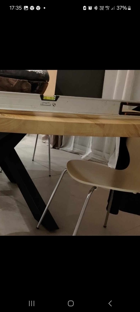

Je mettrais en cause ton raidisseur en métal sous le plateau
La déformation est bizarre si c’était le bois il aurait du faire des vagues ou ondulations
Pour en avoir le cœur net place un chauffage en dessous des raidisseurs une petite heure et contrôles si la déformation augmente ou diminue
je ne vois pas pourquoi vous mettez en cause le raidisseur
si le travail avait été bien fait il n'y avait pas besoin de raidisseur regarder le bois en bout et posez vous la question de savoir si ce type de bois doit être employé pour faire ce travail et essayer de savoir si le degré hygrométrique était compatible avec son emploi si vous chauffé en dessous vous aurez un déséquilibre d un usage normal et le risque de gerce dans le plateaux

Salut j’avoue c’est pas terrible, la deuxième photo me fait penser a un parquet coincé contre les murs, en dilatant le bois coincé par un rediseur mal dimensionné et un bois (d’après la première photo ) mal choisi il a poussé pour donner cette vallée , je ne pense pas que toutes les cernes sont dans le même sens
