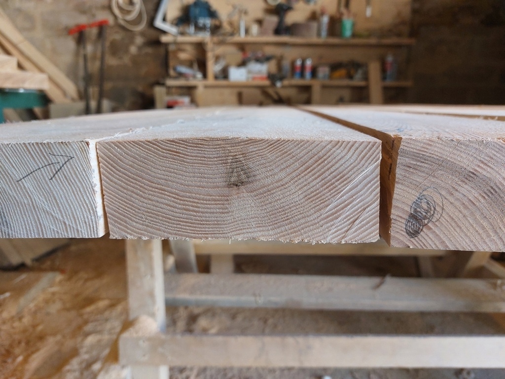

Bonsoir à tous mon 2eme post je dois refaire un plateau en frêne et je n arrive pas à reconnaître certains morceaux et voir la direction des cernes pouvez vous m aider et me donner quelques conseils pour reconnaître facilement merci à vous

Planche de gauche le cœur est dans le sens inverse de la flèche
Planche de droite le cœur est sur le gribouillage
Et là ça n’engage que moi et c’est ce que je ferai
Planche du milieu cœur en haut, à éliminer ( ou recouper au milieu)
Pour le sens d’assemblage suit le lien de Kentaro

D'accord avec Toi, la planche de milieu c'est soir refente soit sortie du lot.
