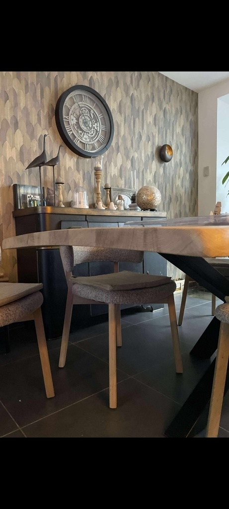

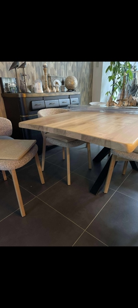

Bonjour à tous j ai un souci avec un plateauben chene fabrique en août dernier après 4 mois le plateau s est déformé assez fortement c est un plateau en chene massif épaisseur 45MM bois à l époque à 8% d humidité collage colle blanche vinylique pas de renforts sous le plateau il fait 220X100 CM sur un pied central visse avec trous oblings et rondelles vis de 4X40 c est la première fois que j ai ce phénomène pouvez vous me vonseiller?
Je pensais fu coup y fixer 2 traverses de 80MM en chênes avec des trous oblongs et les fixer sous le plateau pour lui rendre sa droiture et le laisser travailler se dilater et se retracter normalement qu en pensez vous merci

Bonjour, c'est frustrant comme résultat...
Est-il possible que le film plastique de protection ait joué un rôle dans cette déformation en "imperméabilisant" le dessus alors que le dessous respire ?
Joli buffet en passant.
francoisB30
bien vus sur de si petite photos
Flaab
clic droit "ouvrir l'image ...", ctrl molette pour zoomer ;)

A l'usage, ce que j'ai remarqué c'est que quand un plateau ne peut pas respirer d'un coté, il a tendance a se bomber de la sorte.
En général, c'est plutôt dans l'autre sens car il est posé sur un truc dans l'atelier (je sais pas si je suis clair mais quand j'ai plusieurs plateau empilé, celui du dessus a tendance a tuilé creux vers le haut)
Dans ton cas, il tuile creux vers le bas et il a un film non respirant sur le dessus... Je crois plus à ça qu'a une orientation cœur/fil.
Aussi, ça serait intéressant de voir comment est contraint le plateau par la structure métallique mais si tu parles de trou oblong sur tes traverses bois, c'est que tu connais cette contrainte...
Si la liberté du bois en largeur est respecté, si c'était chez moi et avant tout opération complexe, j’enlèverai la nappe et mouillerait le dessus pour faire tirer dans l'autre sens au séchage et voir ce que ça donne, test a faire plusieurs fois? Ça mange pas trop de pain si c'est chez toi.
Chez un client, ça fait peut être pas très sérieux, surtout si ça fonctionne pas..

avant de donner un quelconque avis sur ce qu'il convient de faire, j'aimerais comprendre ce qui a bien pu se passer pour que ton plateau de table tuile autant.
Est-ce dû à une perte ou à une reprise d'humidité ?
Quelles ont été les variations d'humidité en intérieur dans ta région ?
Pour info, dans mon atelier chauffé à 17° sur l'île de Ré, si je ne branche pas mon déshumidificateur, le taux d'humidité ambiant oscille entre 68% (mi novembre) et 40% (aujourd'hui, après une semaine de froid sec avec fort vent d'est)
Ton bois était à 8% d'humidité, de quelle manière as-tu déterminé ce taux ?
Comment sont répartis les différents débits (quartier, faux quartier, fausse dosse et dosse) entre le parement et le contre parement ?
Si tu as davantage de coeur côté parement, avec du bois sur dosse à faux quartier, alors une perte d'humidité génère un tuilage comme on le constate sur les photos. Si c'est l'inverse, alors le tuilage résulte d'une reprise d'humidité, en dépit de la finition. Tes photos ne permettent pas d'identifier débit et répartition.
En matière de finition, seule l'époxy en deux couches permet d'obtenir une étanchéité à l'eau de +/- 97%, toutes les autres finitions n'offrent que des barrières partielles plus ou moins efficaces.

Ah, et je repère la bâche de protection transparente maintenant !
Les choses deviennent compréhensibles : une face qui peut échanger avec le milieu ambiant, l'autre bloquée. Ajoutez l'arrivée du chauffage avec la mauvaise saison et hop, effet bilame !
Retirer définitivement le plastique est déjà le début de la résolution du problème.
Après, humidifier le contre parement ( linge humide ) et assécher le parement (fer à repasser en chaleur douce et linge sec ) devrait pouvoir redresser le bazar.
Les renforts deviennent optionnels.
