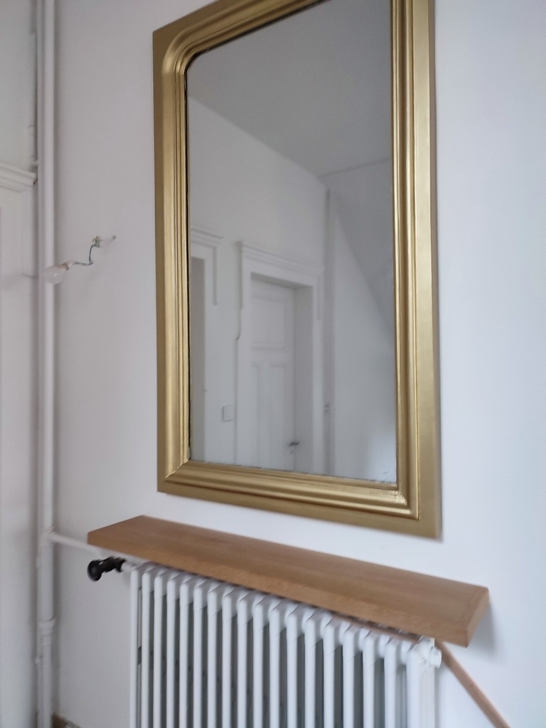

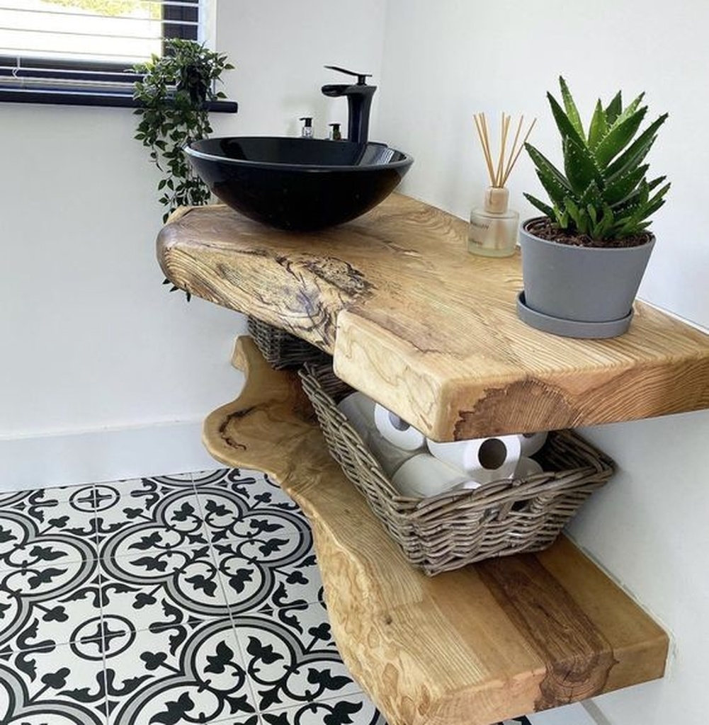

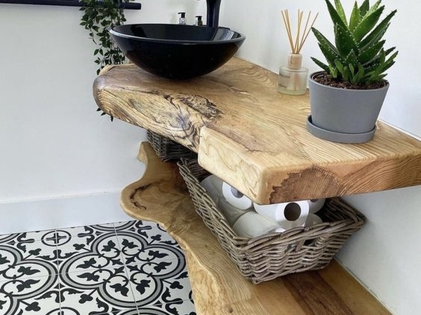

Une de mes voisines voudrait se faire des consoles dans le style de la photo ci-dessous.
Avec un levier très important et potentiellement beaucoup de poids.

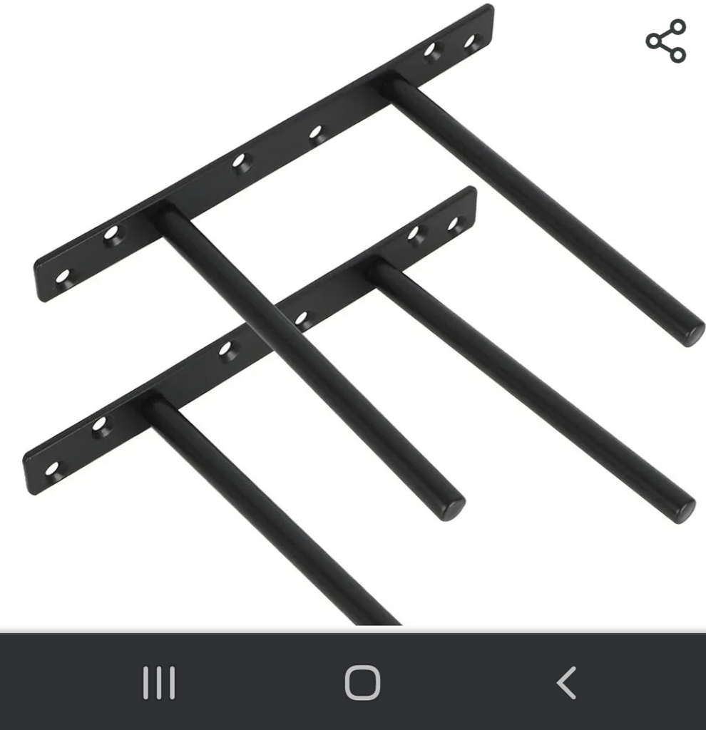

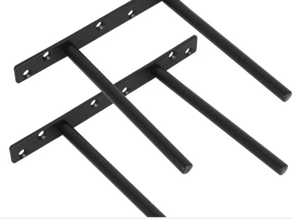

J'ai ça www.heimwerkertools.com. Fonctionne bien !
Ensuite ça va dépendre du mur et de la largeur des consoles 😬

j'ai vu ce système à un salon un jour. je ne l'ai jamais utilisé encore, mais ça a l'air hyper solide. après il faut une bonne fixation dans le mur (scellement chimique? longues vis...) :
hovrbracketsys...yhtL32gDU23qLnO
Julienreversible
Merci Vianney - VICA ! Cool merci beaucoup ! Je l'avais pas encore vu passer celui là.

j'ai utilisé les supports ci-après de la marque Häfele qui permettent un léger jeu à la mise en place (embouts en caoutchouc). Les fixations invisibles nécessitent un rainurage 18 mm plus perçage diamètre 14 profondeur 122 mm sur le chant contre le mur.La qualité des pièces est très moyenne.
Scellement chimique des chevilles, bon résultat final pour une tablette massive et lourde en chêne. Bon courage
heimwerkertool...04973&c=318

Sur la photo que tu présentes il y a un retour de mur, avec une fixation sur l'arrière et une autre sur la largeur cela devrait supporter un peu de charge vu l'épaisseur des tablettes.
Si ce n'est pas le cas chez toi je mettrais plutôt quelque chose comme ça (photo) mais en les mettant verticalement (une étagère sur chaque "branche"), à faire éventuellement sur mesure si l'écartement des supports ne convient pas à l'espacement de tes étagères. Soit tu les noies dans une saignée dans le mur soit tu les peint de la couleur du mur si saignée pas possible / souhaitable.
