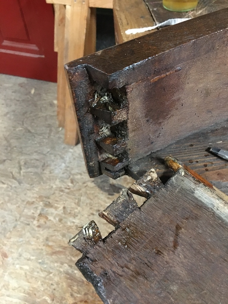

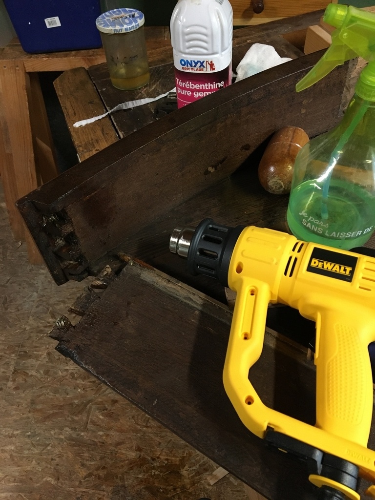

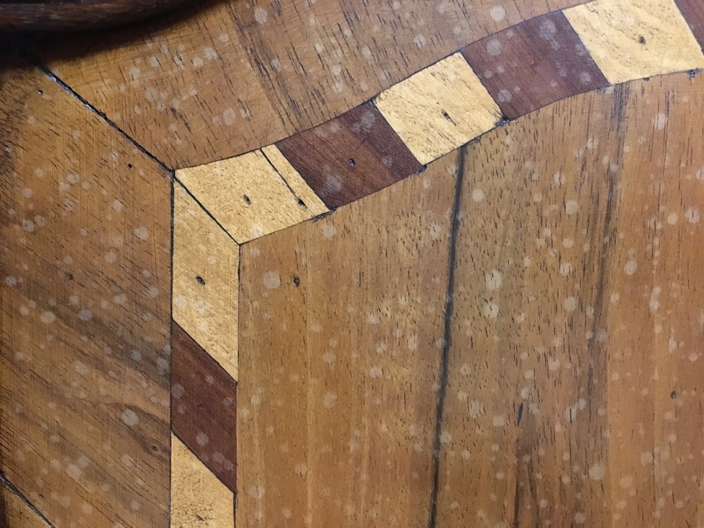

Je m’attaque à la restauration de mon encoignure 18ème. Je commence par le tiroir qui est en mauvais état. Tout est collé à la colle animale et j’ai un peu ramé, y a t’il une technique officielle ? J’ai utilisé un vaporisateur et un décapeur.
Quelques images.

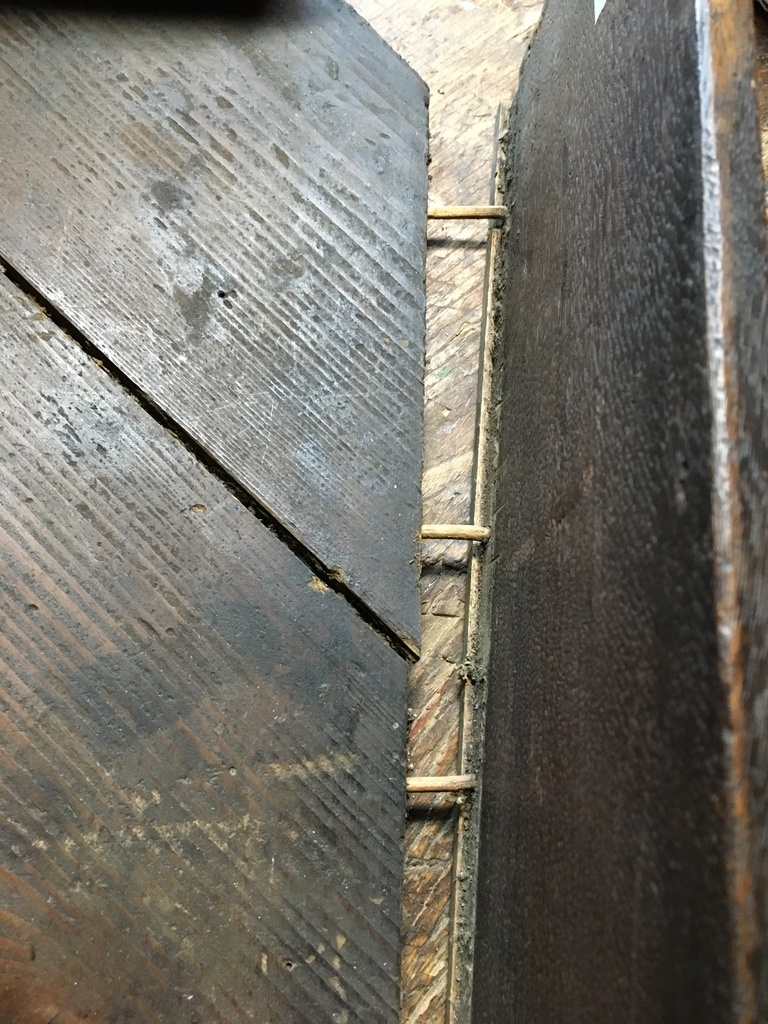

En complément photo du plaquage, chaque pièce présente 1 ou plusieurs minuscules clous, je connaissais pas.

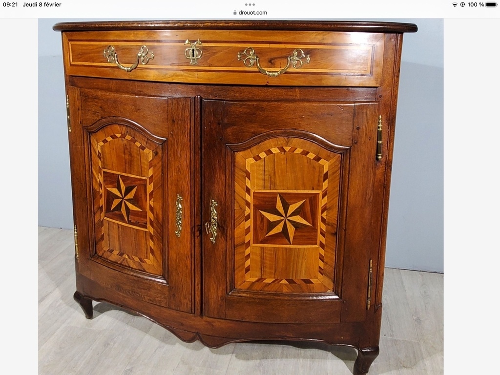

La photo du meuble.

La colle animale,ou colle chaude porte bien son nom puisqu'il faut la chauffer pour la rendre liquide, pour l’application et le démontage d’un assemblage même des siècles après le montage.
L’eau chaude (injectée avec un seringue dans l’assemblage si possible) et réchauffer doucement les pièces,jusqu’à ce que chaleur arrive à l’assemblage, pas d’alcool, viendront à bout du collage avec beaucoup de patience et de précaution car trop de chaleur d’un coup peut abîmer le bois, voire le brûler.
L’idéal est de mettre un chiffon humide sur le bois et de le remouiller dès qu’il sèche.
Un vieux fer à repasser, pas ceux à vapeur car les trous peuvent laisser des traces sur le bois, est l’outil idéal avec le décapeur thermique.
Il faut aussi tenir compte que dès que le bois refroidit la colle est à nouveau opérationnelle et les pièces recollent.

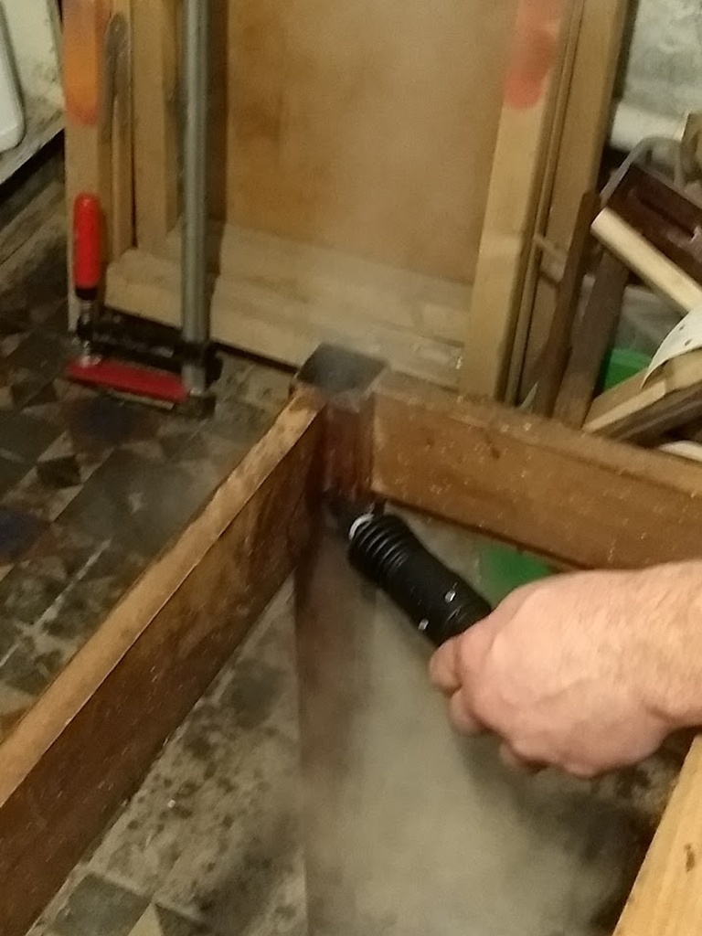

Salut, Ce que je fais et qui est presque magique, si c'est bien une colle animale, c'est de percer un petit trou à l'arrière de l'assemblage ou en dessous (là où ça ne se voit pas en gros). L'idée est de s'arrêter dans la zone de colle, juste avant le tenon ou la queue (si on rentre de 2mm dedans ce n'est pas grave) et d'injecter de la vapeur d'eau à l'aide d'un pistolet a vapeur. La vapeur va s'infiltrer partout dans le reste de l'assemblage et tout désolidariser. Je protège les zones sensibles, vernies, a proximité de l'assemblage car la vapeur qui s'échappe pourrait les altérer.
J'espère que j'ai été clair. Sinon je peux faire un petit schéma quand je suis devant mon ordi.
Bonne journée
Julienreversible
Voilà de quoi illustrer. un petit trou de 2mm est suffisant pour tout un assemblage. C'est à peine visible, c'est rapide et ça n'abime rien. Un bête nettoyeur vapeur ménager suffit.

Les pointes ce sont des pointes a placage fréquent sur ce type d'ouvrage pour la colle injection d'alcool a 95° si tu veux enlever le placage je te conseille alcool + eau et colle pour papier peint tu badigeonne bien gras et tu protège avec un polyane tu attend est sans rien faire tu récupère l'ensemble de ton placage en une fois.
Conseille d'ancien procède toujours a un teste avant de te lancer.

Merci executionbois ! Merci pour ta réponse sur les pointes, je connaissais pas, pour la colle les avis sont partagés, je vais faire des essais. Le plaquage tient bien, je le laisse en place. Dans un premier temps j’essaie de comprendre le meuble qui m’interroge sur plusieurs points encore : l’intérieur est presque noir, j’ai essayé tous les solvants et aucun ne marche, le fond du tiroir a travaillé et provoqué des arrachements et des déformations, y a t’il eu des réparations?
