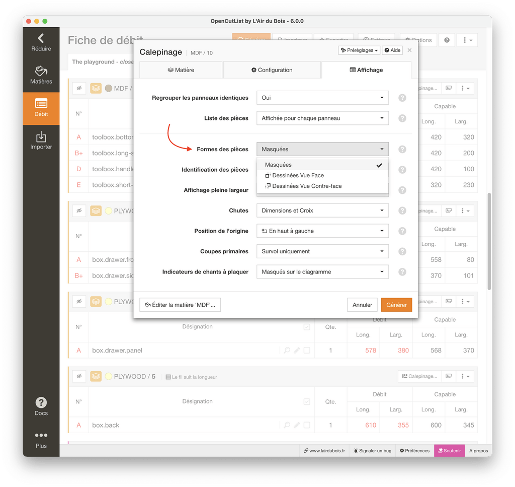

La solution simple pour le moment serait de désactiver l'affichage des forme de pièce pour le calepinage.
Par contre, dans tous les cas, ça veut dire que les fonctions d'export SVG, DXF ne vont pas marcher sur ton ordi.

Bonjour, même problème pour moi. J'ai installé la dernière version de Microsoft Visual C++ Redistributable, mais ça n'a rien changé (windows 10 64bits). Par contre, en désactivant l'affichage des formes de pièce pour le calepinage, là, ça fonctionne, mais du coup, est ce que cela signifie que je ne peux pas voir les formes réelles de mes pièces ? (découpe de trapèze ou triangle dans mes panneaux)
Oui, malheureusement ça signifie que les formes de pièces ne fonctionneront pas. Et tous les autres outils d’exports.
