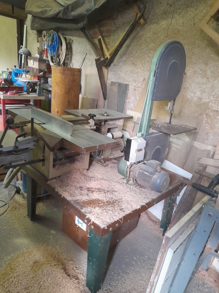

foal
comme GIL27,une c260j d'occasion en bon état fait du bon travail,j'en ai une depuis 45 ans j'en suis très content.photo pas terrible avec la combinée + toupie lurem et sar
