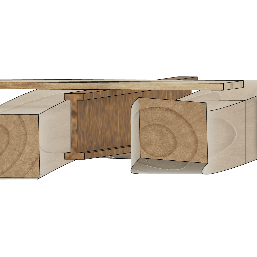

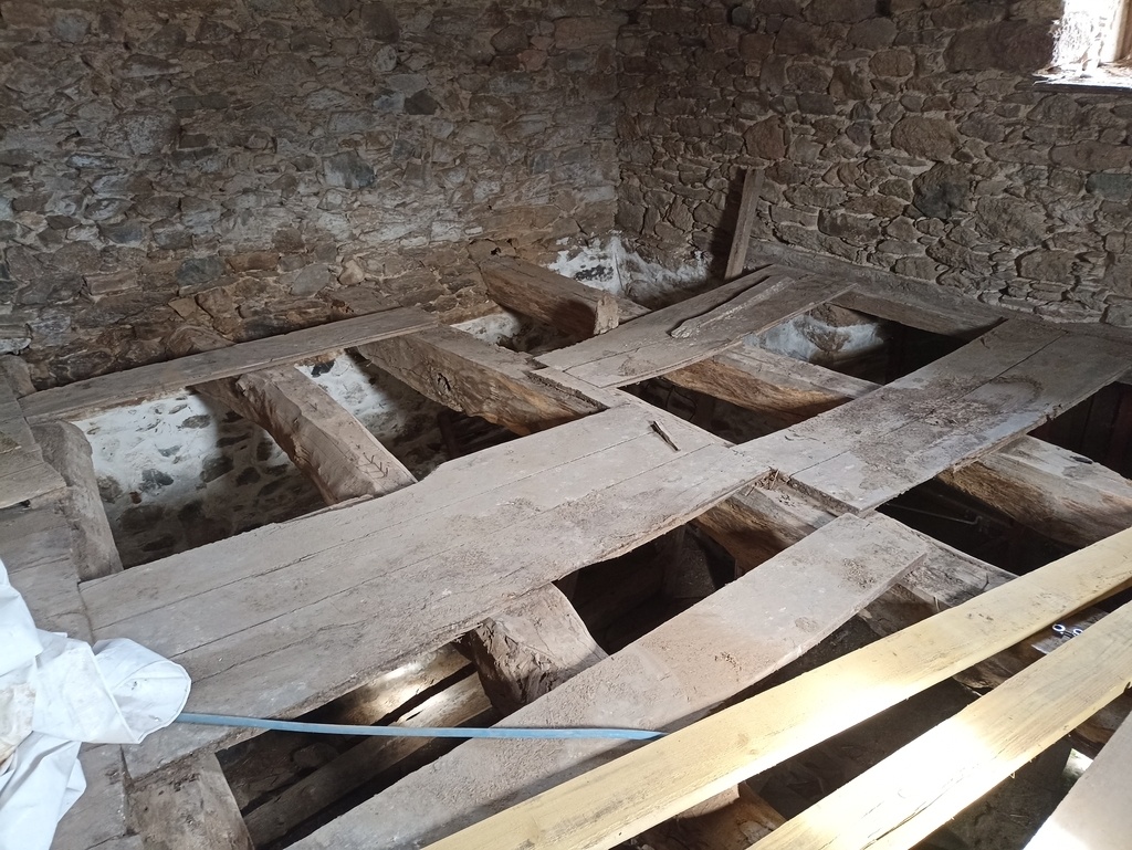

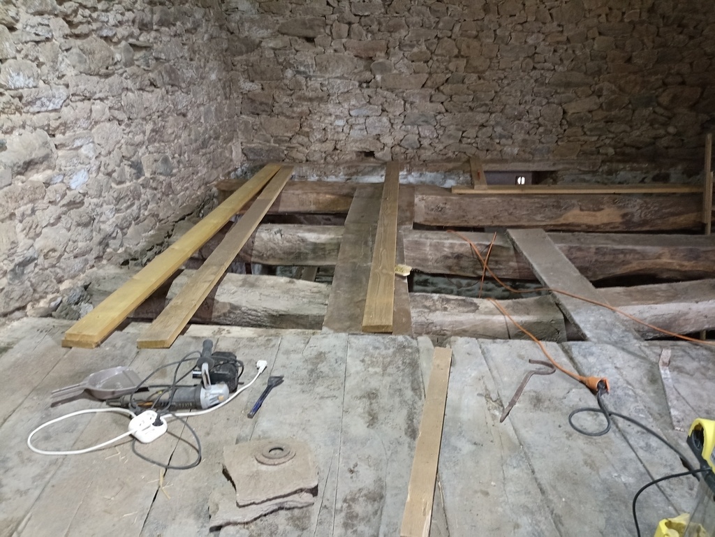

Actuellement entrain de rénover une vieille grange a foin en habitation je me pose de multiples questions. Je suis entrain de mettre a nu toutes les poutres sous ce vieux plancher de 200ans. J'ai pour projet de toutes les relever une par une pour les remaçonner et mettre de niveau. Ensuite j'ai pour projet de poser des solives (en faisant de légères entailles pour mettre se niveau)perpendiculaire a ces énormes poutres enfin je devrais dire des arbres plutôt... Chaques poutre est différente, ce sont pour la plupart des troncs de 8m de long..
Ma question est la suivante:
quelle section pour ces solives qui vont me servir a poser le nouveau plancher osb.
A savoir chaque poutres est a peu près espacées de 90cm-1m .
Merci de vos lumières.

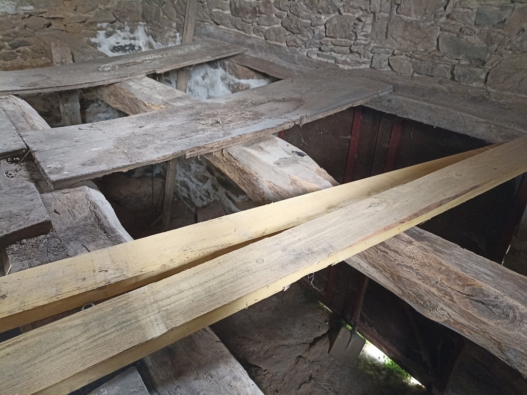

Alors tu as tout a fait raison beaucoup d'aubier.. je viens de commencer a découvrir le plancher par le dessus, déjà 4 poutres ce qui m'a permis de voir que certaines étaient déjà fortement mangées par les bébêtes... Donc avant toute chose décapage sans gants avec la grosse brosse rotative laiton et tout ce qui part tant pis.. Heureusement après les 4-5 cm d'aubier en poussière je tombe sur du coeur bien dur sur la plupart !!! Ouf.

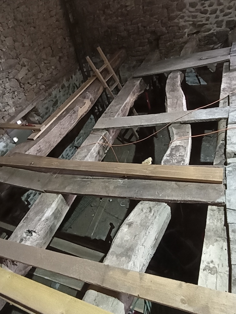

Alors je pense a relever les poutres en fait juste pour les remettre de niveau, elles ce sont tassés avec le temps car posées sur du bois dans le mur qui est semi enterré sur ce côté là et qui a pourri et donc c'est tassé par endroit.

Attention, sur tes 8m de long, tu as une poutre maitresse qui les soutient au milieu de cette longueur ? Sinon, il faut qu'il y en ait une, sinon, ton plancher va fléchir très vite
Jpjames
Merci Niouniou de ta réponse super rapide, en fait la grange fait 18 m x 8m et les poutres que tu vois sont dans la largeur des 8m.. c'était une grange a foin et calèches dans énormément de poids supporté a l'origine. j'ai tout de même prévu un ipn dessous sur les 18m mais a 1m50 d'un des murs sous ces poutres pour être sûr. Quel sections de solives vois tu pour porter un futurs plancher? Merci
Jpjames
L'ipn se trouverait a 1m50 en déport du mur de gauche perpendiculaire sous les poutres sur toutes la longueur. merci encore.
